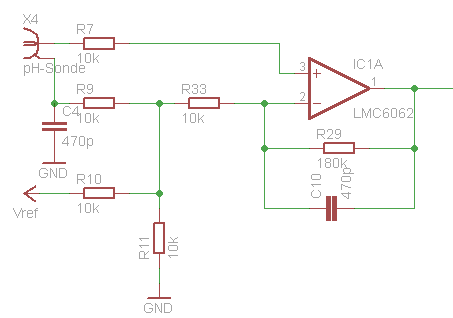

Ich dachte daran, das ganze so zu verstärken, um mir den Bereich von
+-200mV (und damit etwa zw. pH4 und pH10) ausgeben zu können. Stimmt das
so?
von hinz (Gast)
Kannst du so machen.
Aber etwas überedel sind die Teile schon.
von Дуссель дукъ (Gast)
Ich wuerd mir die Verstaerkung sparen, denn bei 3-5mV pro bit hat man
den pH hinreichend genau aufgeloest. Allerdings muss man, um bipolar
messen zu koennen, den Sensor auf Vref/2 referenzieren.

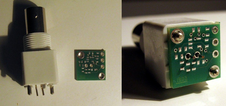

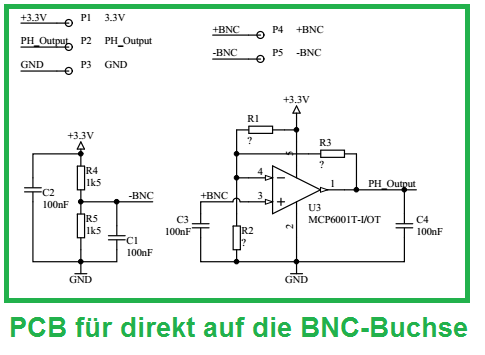

von Maik S. (yellowbird)
wäre es nicht einfacher den OpAmp mit symetrischer Spannung zu
versorgen, anstatt eine Referenzspannung einzukoppeln ?
Wozu dient der obere 10k Widerstand ?
Ich habe 2x diesen OpAmp als Impedanzwandler beschaltet (jeder Anschluß
der PH-Sonde einzeln) und anschließend mit einen Standart OpAmp das
Signal verstärkt. Keine Ahnung ob das auch mit nur einem Verstärker
sauber läuft, oder ob zu hohe Ströme fließen.
BNC Anschluß ist "frei verdrahtet" mit PP-Kondensator zwischen PH-Masse
und Analog-Masse.

von W.S. (Gast)
Den R7 würde ich so etwa 22 MOhm groß machen. Weil das das größte ist,
was man als bedrahteten R in einer halbwegs kleinen Bauform zu kaufen
kriegt. Der OpV sollte ja sowieso so gut an E+ sein, daß an 22 Mega kein
störender Spannungsabfall stattfindet.
Und wozu? Um den E+ des OpV zu schützen und zusammen mit dessen
Kapazität gehen den Rest der Welt einen Tiefpaß zu bilden, der störende
Wechselfelder dämpft.
W.S.

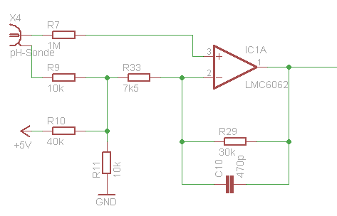

Mir ist gerade noch ein Problem aufgefallen. Bei der Schaltung
Beitrag "Re: ph-Sonde: Strom und Spannung" wird eine Spannung
zwischen (ungefähr) 0,5V und 4,5V erzeugt. Ich habe völlig übersehen,
dass ich den ADC mit einer Referenz von 3,3V betreibe und somit nur
0-3,3V messen kann.
Ich würde jetzt einfach hingehen und den OP mit weniger Verstärkung
betreiben , z.B. nicht 10-fach, sondern 5-fach. Ist das ok, oder gibt es
eine geschicktere Lösung? Dürfte ja keinen Einfluss auf die Auflösung
haben. Andererseits muss ich dann auch wieder nicht ganze 2,5V
addieren... Hmm...
Also 5-fach verstärken und eine Spannungsreferenz mit 1V addieren? Dann
habe ich 0-2V...
Oder???
von Jay M. (blubb33)
Ich würde zur Verstärkung einen 30k und einen 7,5k-Widerstand nehmen.
Das ergibt dann eine 5-fache Verstärkung. Außerdem würde ich 1V addieren
wollen.
Wie kann ich das mit einem Spannungsteiler erreichen (mir würden 3,3V
oder 5V zu Verfügung stehen). Letztlich muss das doch auch möglichst
genau bleiben, oder?
Mein Ansatz wäre ein Spannungsteiler mit R1=40kOhm und R2=10KOhm -> aus
5V -> 1V? Korrekt? Wenn das soweit stimmt... wäre die Wahl der
Widerstände denn so gut?
Klar, kann ich die 1V aus dem Spannungsteiler ebenfalls über den ADC
mitmessen, aber was bringt mir das?
Danke.
Und wie muss nun R7 und R9 dimensioniert sein. Eigentlich dachte ich,
dass diese Widerstände nur zum Schutz der Sonde sind...
Ich war z.B. bei R7 der Ansicht einfach einen 10k verwenden zu können,
jetzt wird mir das "Maximum" empfohlen, so dass ich jetzt bei 1M (0,1%)
bin.
Und R9?
von Ulrich H. (lurchi)
R9 ist ziemlich unkritisch: - die 10 K sind Ok. Da hängt die sehr
hochohmige Sonde dran. Es sollte da noch ein Kondensator von der Masse
der Sonde nach GND.
R7 ist auch nicht so kritisch - die Hauptfunktion ist ein Schutz für den
OP Eingang und als Tiefpass gegen HF Störungen. 1 M oder 10 M sind OK -
genau muss der Widerstand auch nicht sein.
Die Widerstände R10 und R11 sollten gleich (wenn möglich auch gleiche
Charge für einen ähnlichen TK) sein, und R10 dann zur Ref. Spannung
> (wohl 3,3 V) für den ADC.
Wieso gleich?
Ja, der ADC hat eine Referenz von 3,3V (damit wird er auch betrieben).
Die Sonde liefert +-200mV. Das wird 5-fach verstärkt.
Der Spannungsteiler macht aus 5V -> 1V (geteilt wird 4:1, kann also auch
30k und 7,5k für R10 und R11 nehmen), welche ich als Offset addiere.
Also kommen an den ADC 0-2V an. Ist das suboptimal?
Wieso sollten also R10 und R11 gleich dimensioniert sein?
> der Sonde nach GND.
470p?
Man kann R10 und R11 auch verschieden wählen. Der Wertebereich für den
ADC ist dann aber halt nicht zentriert - also etwa die 0-2 V aus dem
Beispiel. Wichtig ist aber vor allem das man da die Ref. Spannung des
ADCs und nicht eine andere Spannungsquelle nutzt. Also gerade nicht 1 V
aus den 5 V teilen, sondern wenn dann, dann aus den 3,3 V die der ADC
als Ref. kriegt. Bei der relativ geringen Auflösung des ADCs sollte man
den Bereich aber wenigstens schon ganz ausnutzen. Der Teiler mit R11/R10
gibt gerade die Spannung vor, die man bei 0 V von der Sonde bekommt. Da
ist 1:1 vor allem praktisch, und ganz nebenbei sind 2 gleiche
Widerstände oft auch vom Temperaturkoeffizienten praktisch gleich.
von Master S. (snowman)
wie ich damals den PH mass, resp. was wichtig ist:
- die PH-sonde darfst du absolut nicht belasten. nimm einen OP mit sehr
geringen eingangsströmen (z.b. MCP6001: 1pA). schliesst du die sonde
direkt an den ADC-eingang, verfälscht es dir die messung sehr.
- der OP sollte so nah am BNC-stecker wie möglich sein, sonst fängst du
dir viele störungen ein. (ich machte ein 1.5x1.5cm(?) grosses PCB, das
ich gleich auf die BNC-(gegen-)buchse lötete. für SMD-bauteile)
- du musst die messung galvanisch trennen*, ansonsten -wie bereits
gesagt- macht es dir die sonde nicht lange mit, und/oder du misst alles
mögliche.
- da du den PH sowieso (immer mal wieder) kalibrieren musst, kannst du
getrost 1-5% genaue widerstände nehmen
- vergiss den R7 und schon gar nicht so extrem hochohmig**, sonst machst
du mit dem Ri des OPs einen spannungsteiler, der von allem möglichen des
OPs abhängig ist (ansonsten könntest du gleich wieder direkt auf den
ADC-eingang gehen, käme aufs fast gleiche raus)
* ich habe ein seperates PCB gemacht mit einem kleinen PIC drauf, der
die spannung am ausgang des OPs digitalisiert und über UART meiner
steuerung zuführt. UART kannst du mit optokoppler ganz einfach
galvanisch trennen. und für 4.- bekommst du galvanische fertige
DC/DC-wandler. danach ein linarregler und gut ist.
** ein 10k-100k sind sinnvoll, falls überhaupt nötig
zum Anhang: ich bin gerade auch dabei eine neue PH-messung zu machen.
die alten schaltpläne von damals habe ich nicht mehr, und das im anhang
ist der neue plan (gewisse R habe ich noch nicht berechnet, da ich meine
Vref noch nicht weiss). mit R1-3 kann man die ausgangsspannung schön
0-3.3V für PH-bereich x-y einstellen.
Der Kondensator C4 am Ausgang des OPs ist eine schlechte Idee.
Bei C3 am Eingang des OPs muss man auf wenig Leckstrom achten - ein
Widerstand zur Sonde ist da auch Schutz schon gut - gegen den extrem
hohen Ri des OPs sind auch 1 M noch zu vernachlässigen. Da C3 im
Zweifelsfall über die Sonde geladen/Entladen werden muss, sollte der
Kondensator auch viel kleiner sein: also eher 100 pF statt 100 nF. Mit
dem Widerstand davor reicht das auch als Tiefpass.
fallst du willst, kann ich dir ein solches PCB (mit obigem schaltplan)
zukommen lassen --> PM mit adresse an mich
ps: du musst aber SMD löten können.
@ Ulrich:
da diese schaltung etwas von controller weg ist, und in der "box" auch
störungen (netzteil etc.) sind, und einschwingzeit absolut irelevant
ist, habe ich lieber etwas zu grosse Cs ;-)
C3 & leckstrom: stimmt!
C3 & 100pF: geht auch.
Der Kondensator C4 kann schon etwas größer sein. Der soll ja Störungen
von der Abschirmung der PH Sonde ableiten. Die 100 nF passen da schon -
100 pF wären mit da eher zu wenig. Wenn die Spannung außerhalb des
geplanten Messbereichs liegt, geht der OP in die Sättigung, gibt also
die minimale bzw. maximale Spannung aus. Je nach Versorgung des OPs und
des ADs ist das ggf. zu viel für den ADC oder auch noch erlaubt. Oft
reicht auch einfach ein Widerstand zwischen dem OP und ADC Eingang um
den ggf. fließenden Strom zu begrenzen.
Mir R10=R11 ist der Bereich Symmetrisch, also etwa pH 4 - pH 10. Für
einen unsymmetrischen Bereich müsste man  hier leicht unterschiedlich
Widerstände nehmen. So super hoch muss man die Auflösung vermutlich auch
nicht treiben, denn die Spannung der Sonde ist u.A. auch noch von der
Temperatur und ggf. etwas von gelösten Salzen abhängig.
