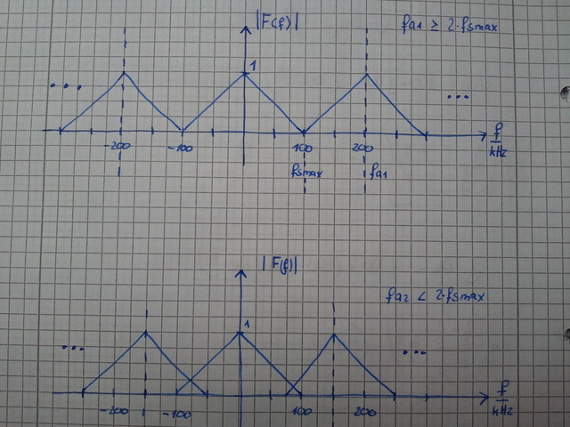

Hallo Leute, ich habe hier eine Aufgabe die ich gerade bearbeite, hab
auch meine Lösungsansätze aufgeschrieben, wäre nett wenn mir jemand bei
Teilaufgabe b helfen könnte, hier fehlt mir irgendwie der richtige
Ansatz.
Ein abgetastetes Signal besitzt eine maximale Frequenzkomponente von 100
kHz.
a) Bestimmen Sie die minimal mögliche Abtastfrequenz fa1.
b) Bestimmen Sie (unter Verletzung des Abtasttheorems) die
Abtastfrequenz
fa2 so, dass durch die Abtastung die oben genannte maximale
Frequenzkomponente von 100 kHz auf 125 kHz „abgebildet“ wird.
zu a) fa1 >= 2*fsmax = 2*100 kHz = 200 kHz (Abtasttheorem)
zu b) Verletzung des Abtasttheorems bedeuted, dass fa2 < 2*fsmax, also
kleiner als 200 kHz ist und es somit zu einer Überlappung der Spektren
kommt. Dadurch kann das Zeitsignal nicht mehr eindeutig "rekonstruiert"
werden. Soviel zur Theorie.. wie kann ich daraus aber berechnen mit
welcher Abtastfrequenz fa2 abgetastet werden muss um die maximale
Frequenzkomponente auf 125 kHz abzubilden?

von Max M. (max_m111)
Ok, vielen Dank schonmal für eure Tipps.
Ich habe nochmal in der Aufgabenstellung nachgeschaut. Es sind 125 kHz
und leider keine 12,5 kHz.
Im Anhang habe ich mir mal das Spektrum im Fall von fa1 = 200 kHz und
einmal im Fall mit fa2 = 150 kHz skizziert.
Da die Ausfgabe nichts über die Form des Spektrums aussagt hab ich mich
hier für eine Dreicksfunktion entschieden. (Sollte ja egal sein wie das
Spektrum aussieht, oder?)
Wie kann ich daraus jetzt erkennen, dass das Spektrum auf 125 kHz
abgebildet wird?
Mir ist gerade aufgefallen dass die untere Zeichnung auf der rechten
Seite einen Fehler enthält. Die beiden Spektren sollen sich natürlich
bei 75 kHz überschneiden..

von Martin S. (sirnails)
Was heißt hier "leider"? Das ist doch auf dem Papier vollkommen egal?!
Die Abtastung sagt, dass die höchste Frequenz 100kHz beträgt. Damit hast
Du keine Oberwellenanteile und damit hast Du einen Sinus und damit hast
Du ein reines Linienspektrum. Die Transformierte davon ist ein
Dirac-Delta-Impuls. Siehe hierfür auch die Korrespondenztabelle für die
Fourier Transformation:
Leider ist hier nur ein kastriertes Latex am laufen - ich kann leider
kein Transformations-Zeichen machen.
Du kannst nebenbei die Aufgabe mittels Fourier/Laplace ganz leicht
lösen.
Und das ist schlicht und ergreifend falsch.
> (Sollte ja egal sein wie das Spektrum aussieht, oder?)
Nein, weil das Spektrum, das Du gezeichnet hast, nicht der abgetasteten
Funktion entspricht. In der Prüfung gibt es dafür - je nach wohlwollen
des Professors null Punkte.
> abgebildet wird?
Du hast ja schon ganz richtig erkannt, dass eine Unterabtastung zu
Spiegelungen führt. Also wenn Du das schon grafisch lösen willst, dann
zeichne deine 100kHz und die 125kHz auf ein Blatt Papier als
Linienspektrum und trage die Abtastfrequenz in das Spektrum sowie der
weiteren Spiegelungen ein. Vergiss dabei aber nicht, dass Spiegelungen -
je häufiger sie gespiegelt werden - gedämpft sind. Wenn Du das richtig
gemacht hast, dann kommst Du automatisch auf die Abtastfrequenz.
von Helmut S. (helmuts)
Also meine Lösung mit der höchsten Frequenz ist fa=112.5kHz.
125kHz = n*fa-100kHz
Für verschidene Werte von n bieten sich dann diese Abtastfrequenzen an:
n fa
2 112.5kHz
3 75kHz
4 56.25kHz
5 55kHz
(1 225kHz -> allerdings keine Unterabtastung)
Nachtrag:
Irgendwie ist das ja ziemlich sinnlos die 100kHz auf 125kHz abzubilden.
Da du behauptest, dass als Lösung 125kHz angegeben war, dann stand in
der Aufgabe vermutlich:
... von 100 kHz auf 25 kHz abbilden ...

Ausblendeigenschaft des Dirac:
Und jetzt zeige mir bitte, wo da die Spiegelung ist. Ich sehe da ein
stets ungespiegeltes unendlich fortgesetztes Originalspektrum.
von Mike (Gast)
Die Antwort ist eindeutig falsch. Was sollte einen daran hindern, das
Signal langsamer abzutasten? Es kommt sehr drauf an, was man durch die
Abtastung erreichen möchte. Jedes Stroboskop benutzt z.B. eine
Abtastfrequenz nahe der Signalfrequenz, um über Aliasing eine
Zeitlupenbeobachtung einer periodischen Bewegung zu ermöglichen.
Und selbst wenn man aus den abgetasteten Daten das Originalsignal
rekonstruieren möchte, ist das "=" fehl am Platz.
Zur Frage: Die ist blöd gestellt, weil das Ziel der Abtastung nicht
genannt wird. (Nochmal üben)
@Mike: Das war wohl eher nichts.
@Avelli: Ich bin gerade im Urlaub, werde mir das ganze aber danach
nochmal zu gemüte führen.
von lalala (Gast)
Schöne Herleitung! Meistens sind die Signale s reelle Signale, d.h. S
ist nicht verschwindend für positive und negative Frequenzen, also
S(f)= conj(S(-f))
und genau die 'spiegeln' dann herein. Der Unterschied zwischen negativer
Frequenz und positiver wäre nur in der Phase sichtbar.
von Mike (Gast)
Ich höre?
> Ich höre?
Du gehst hier nicht auf das Problem ein, sondern schreibst nur irgendwas
mit schlechter Aufgabenstellung. Und das trägt nunmal in keiner Weise zu
einer Antwort bei.
von Mike (Gast)
> Und das trägt nunmal in keiner Weise zu einer Antwort bei.
Es sollte den Sinn dafür schärfen, dass die Aufgabenstellung a) schlicht
und einfach unvollständig ist. Wenn keine weiteren Voraussetzungen
angegeben sind, kann jedes Signal kann mit jeder Frequenz abgetastet
werden. Fertig.
