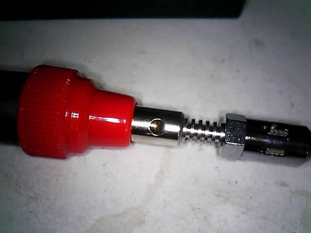

Abgesehen davon, dass es diese Lötkolben für ein Drittel des Preises beim Ebay-Chinamann gibt: Wie zündet man dieses Ding wenn man den Lötaufsatz verwenden will? Irgendwie blicke ich das nicht und der Beipackzettel schweigt sich auch aus. Grüße Klaus

Der Gaslötkolben läuft natürlich noch immer nicht. Wo soll ich den genau das Feuerzeug hinhalten?
Also ich hätt gesagt, das Ding hat ein Loch - geh da mal mit der Flamme ran. Mach doch einfach mal ein paar Fotos von dem Teil bzw. den Einzelteilen.
D. V. schrieb: > Klaus I. schrieb: >> Der Gaslötkolben läuft natürlich noch immer nicht. > > Zuerst Gas einfüllen???? Gas ist drin und strömt auch aus, habe auch schon mehrere Gas-Positionen probiert.

Klaus I. schrieb: > habe auch schon mehrere Gas-Positionen > probiert. Es scheint so, dass das Gas-Luftgemisch nicht stimmt - warum auch immer. Ich habe eine Lötlampe von CampingGaz, da muß man schon genauestens die ausströmende Gasmenge einstellen, damit das Ding auch zündet. Viel hilft hier nämlich nicht viel.

Wenn da Gas ausströmt und Du ein Feuerzeug daneben hältst, dann sollte dieses Gas natürlich schon irgendwie in Brand zu setzen sein. Wenn das nicht gelingt, dann, hm, dann stimmt vielleicht mit diesem Gas irgendetwas nicht - vielleicht ist 's ja nur Druckluft ;-) Riecht es denn wenigstens nach Gas? Falls Du es wirklich nicht hinbekommen solltest, würde ich Dir aus eigener, sehr guter Erfahrung einen Abruf bei Pollin empfehlen. Ich habe die mehrmals als sehr bemüht und hilfsbereit kennengelernt. Also keine falsche Scheu!
Das Loch das Du da oben fotografiert hast ist für die Luftzufuhr. Heiss wirds weiter vorn.

Frank M. schrieb: > Na jetzt aber: > http://www.youtube.com/watch?v=FqKRdJUuyZ4 Super - vielen Dank! Leider scheint der Katalysator defekt zu sein, es fängt nicht zum Glühen an. Ich werde den Kolben zurückschicken. Grüße Klaus
Klaus I. schrieb: > Leider scheint der Katalysator defekt zu sein Wenn der nicht zerbröselt ist sollte der schon funktionieren. Versuche doch mal mit geringerer Gasmenge zu zünden. Meinen Gaslötkolben kann man nur auf minimaler Einstellung zünden. Danach muss ich etwa eine halbe Minute warten bis der Prozess im Katalysator in Gang gekommen ist und kann dann erst voll aufdrehen.
Feuerstarter schrieb: > Versuche doch mal mit geringerer Gasmenge zu zünden. Meinen Gaslötkolben > kann man nur auf minimaler Einstellung zünden. Danach muss ich etwa eine > halbe Minute warten bis der Prozess im Katalysator in Gang gekommen ist > und kann dann erst voll aufdrehen. Super vielen Dank jetzt läuft er!!! Beim ersten Mal hat es aber geschätzt länger als 3 Minuten gedauert, bis ein kleiner Teil mal das Leuchten angefangen hat. Jetzt beim zweiten Mal war er in einer halben Minute soweit.
