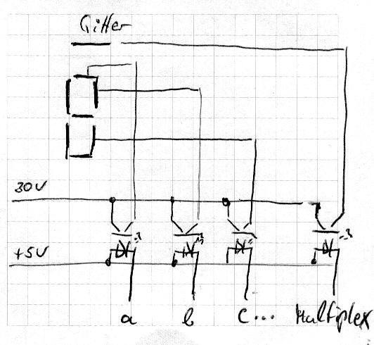

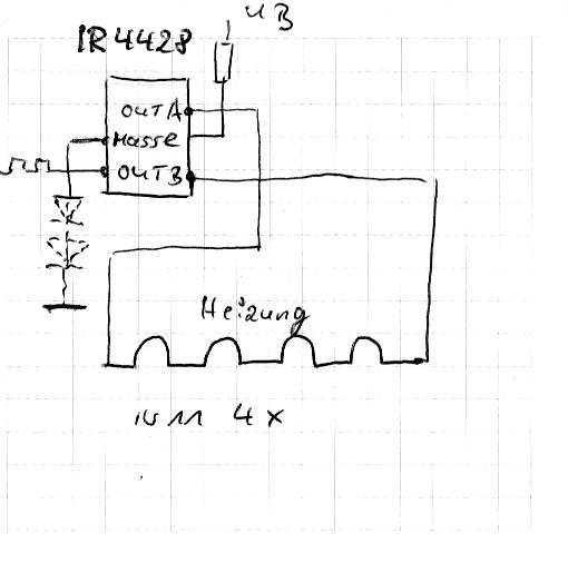

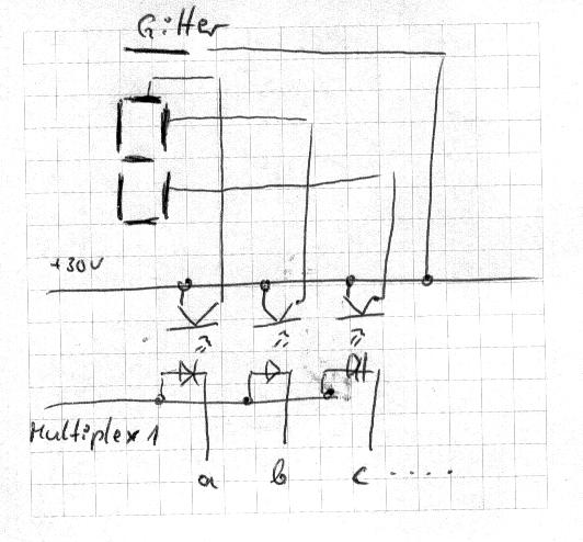

Hallo Ich baue gerade Uhren mit IV-11 Anzeigen. Dabei fällt mir auf, daß man immer auf der nächsten Röhre ganz schwach die Zahlen der anderen Röhre sieht. Also leuchter immer eine Röhre mit der Anderen mit. Sie ist nie ganz dunkel :-(( Jetzt habe ich eienen AT89c2051 und als Treiber LB1240. Oder ich baue das mit Optokoppler (siehe Bild 1) (Jedes Segment a-g hat einen Optokoppler und jede Multiplexleitung (Gitter) einen) Nun habe ich mal die Sache nach Bild 2 gebaut (ja ich weiß manche werden murren) - aber es funktioniert super !! ( Jedes Segment a-g bekommt einen Optokoppler und die Multiplexleitung steuert die LED Seite der Optokoppler. Und das ganze für jede Röhre) Ist eine ganz schöne Materialschlacht, aber was soll´s Die Heizung ( Bild3) steuer ich mit dem IR4428 an. Ich habe gelesen, daß die Gitterspannung um ca. -0,5V unter Heizspannung sein soll (damit das Gitter voll sperrt). Darum habe ich mal 2 Dioden in die Masseleitung vom IR4428 geschaltet - aber kein Erfolg. Wie werde ich das Mitleuchten los ?? hat jemand damit Erfahrung ? Danke

tom west schrieb: > Dabei fällt mir auf, daß man immer auf der nächsten Röhre ganz schwach > die Zahlen der anderen Röhre sieht. Deine Optokoppler sind zu langsam, weil sie zu wenig Strom schalten müssen. Ein Widerstand nach GND kann das verhindern, aber schnell wird der Optokoppler erst, wenn da einige Milliampere durchfliessen, also mehr als durch die Röhre, daher ist die Optokoppleransteuerung grober Unsinn. Der LB1240 hat die schon drin "externally connected resistors to prevent ghosts are no longer required.". Wenn dort Geisterbilder zu sehen sind, liegt es mn einem fehlerhaften Programm. tom west schrieb: > Die Heizung ( Bild3) steuer ich mit dem IR4428 an. Der ist nicht geeignet für den dauerhaften hohen Strom, seine Stromangabe ist der Spitzenstrom beim Gate-Umladen, ausserdem ist der Widerstand in der Plus Leitung Murks.

Danke erst mal. Da ich leider keine MCS51 umprogramieren kann, kann ich nur mit der Hardware was machen. Wenn eine LED Anzeige (so kaufe ich es ORIGINAL) am MCS51 hängt ist auch alles OK. Das mit dem Widerstand IR4428 geht super, wird nicht mal warm.

Hmmm... wenn die Optokoppler wirklich so genutzt werden wie angegeben sollte es gehen, wenn Du irgendwelche Mosfets o.ä. von den Ausgängen des '2051 ansteuerst versuch es mit 4.7 Kiloohm Widerständen nach VCC.

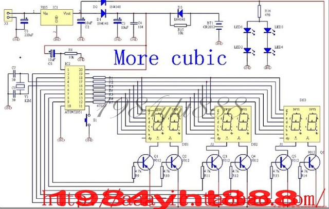

Danke erst einmal. Wie kann man den das Problem anders lösen ?? Die Schaltung habe ich mal angehängt. Oder weis jemand wo man ein sauber programiertes Progamm her bekommt? Einen '2051 könnte ich brennen. tom
Verpass den Pins 2-3,6-9 einen Pullup 2.2k oder 4.7k oder 10k nach 5V wenn du damit irgendetwas anderes als die im originalen Schaltplan zu sehenden PNP-Transistoren ansteuerst. Und selbst dann würden die nicht schaden um Kapazitäten schneller zu entladen. Evtl auch (wenn es PNP bleibt) R9-R14 durch etwas kleinere Werte ersetzen (probieren im Bereich 470-2200 Ohm).

rittertom schrieb: > Wie kann man den das Problem anders lösen ?? > Die Schaltung habe ich mal angehängt. Deine LB1240 sind ok, müssen aber richtig an Versorgungsspannugen kommen. So baut man das mit deinem 2051: http://www.grother.de/bausatz-iv6-3a-mit-sekunden.html
