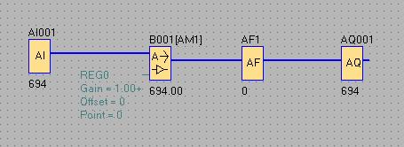

Hallo Leute, Habe Probleme mit einer Kleinsteuerung, von der ich die Register auslesen will. Habe das Programm mal angehangen, an dem die aktuellen Werte angezeigt werden. Laut Beschreibung (Siehe Anhang. Upgraded ELC-18 Series) müsste folgende Register ausgelsen werden: AF1 müsste Register 3072 sein. Sollte 694 zurückliefern. -> Liefert gar nix zurück. B001 müsste Register 1536 sein. Sollte 694 zurückliefern. -> Liefert gar nix zurück. AI1 (Register 1024) und AQ1(Register 1280) liefern die richtigen Werte zurück. Kann mir da jemand auf die Sprünge helfen?

Moin, da gab es bei Modbus doch mal diesen "historischen" Fehler, dass man von der Registeradresse 1 abziehen musste. Diesen Text habe ich in der Anleitung unserer Stromzähler gefunden: > For historical reasons, the starting address of > the register starts at 1, but the start address > in Modbus starts with 0. > This means that in the telegram as a starting > Modbus register address is the address minus 1. > Example: > Momentary system time (4200) will be send as > Modbus start address 4199. Vielleicht liegt es ja daran? Ist aber nur ein Schuß ins Blaue. Gruß, Sascha

Modl schrieb: > Softwarefehler sin dausgeschlossen, weil ich 3 verschiedene Tools > verwende. Was denn für Tools? > Ausserdem kann ich die analogen Register ja auslesen. Aha. Und wie? Hast Du mal mit einem Oszilloskop geschaut, wie es auf der Leitung aussieht und ob es zum Protokoll passt? https://de.wikipedia.org/wiki/Modbus#RTU-Modus Dirk

Die Herstellersoftware kommuniziert doch wahrscheinlich über eine serielle Schnittstelle mit der Steuerung, oder? Warum nicht anstelle der Steuerung einen weiteren PC mit serieller Schnittstelle und einem darauf lauschenden Terminalprogram anhängen und anschließend mit der Herstellersoftware das besagte Problemregister versuchen auszulesen. Dann solltest du doch sehen welcher Funktionscode und welche Registeradresse genutzt wird.

MH schrieb: > Warum nicht anstelle der Steuerung einen weiteren PC mit serieller > Schnittstelle und einem darauf lauschenden Terminalprogram anhängen und > anschließend mit der Herstellersoftware das besagte Problemregister > versuchen auszulesen. Da muß nicht unbedingt ein weiterer PC her. Das geht auch mit diversen Tools, die den COM-Port 'teilen' lassen, wie hier beschrieben: http://en.wikipedia.org/wiki/COM_port_redirector Hier ist z.B. der "com0com Null-modem emulator" bzw. "hub4com" für Windows verfügbar: http://sourceforge.net/projects/com0com/ Dann kann man mit weiteren Werkzeugen wie z.B. Wireshark zu Werke gehen und nachsehen, ob die Nachricht auch richtig gesendet wird. Mehr Werkzeuge sind auch hier aufgeführt: http://phreaklets.blogspot.de/2013/06/free-open-source-modbus-tools.html @Modl: Auf jeden Fall solltest du dir mal die Nachricht(en) in beiden Richtungen (Anfrage und Antwort) von Hand aufschreiben bzw. ausrechnen incl. CRC, Adressbits usw. damit du das im Protokoll nachprüfen kannst. Zur Übung auch mal ein paar Anfragen, die von deinen Geräten positiv beantwortet werden. Vielleicht gibt es dann doch einen Fehler in der Firmware deiner Geräte. Hast du auch mal versucht die Register der alten ELC-18 ohne "upgraded" auszulesen?
Habe leider keine "normale" zur Hand. Nur die Upgraded Version. Habe schon ein paar verschiedene Firmwares vom Hersteller probiert. Leider ohne Erfolg. Habe schon mit diversen Tools von Modbus.org herumgespielt. Es liegt sicher an einem Denkfehler meinerseits, wie die Register zu addressieren sind.
Nochmal die Frage: Wenn du doch eine Software hast, welche die besagten Register auslesen kann, warum monitorst du nicht einfach mit welchen Funktionscode und welche Registeradresse diese an die Steuerung schickt?
