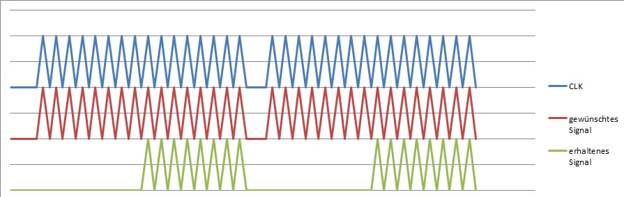

ich hätte eine Frage zu der SPI Schnittstelle. Das Problem ist, dass auf
der Datenleitung nur die letzten 8bit ausgegeben werden, d.h. bei 0xffff
gibt er nur 0x00ff aus. Obwohl ich die 16bit eingestellt habe.
Bei dem Bild ist die blaue Spur der CLK, die rote Spur ist das
gewünschte Signal und die grüne Spur ist das Signal, dass ich
tatsächlich erhalte.
Ich verwende den dsPIC33FJ256MC710A, den PCD Compailer con CCS, und das
dsPICDEM MCLV Board.

PS: den Code den ich ausgebe ist nicht 0xffff, sondern 0xaaaa.
@Kris M.
Daran liegt es nicht, ist das gleiche Signal wie zuvor.

von Karl H. (kbuchegg)
Aus der Doku
spi_write( ) spi_write2( )
Syntax: spi_write([wait],value);
       spi_write2([wait],value);
Parameters: value is an 8 bit int
            wait- an optional parameter specifying whether the
           function will wait for the SPI transfer to complete
           before exiting. Default is TRUE if not specified.
Returns: Nothing
Function: Sends a byte out the SPI interface. This will cause 8
         clocks to be generated. This function will write the value
Also See: spi_read(), spi_data_is_in(), SPI Overview,
          spi_write_16(), spi_read_16()
manchmal ist es eben doch nicht verkehrt, mal einen Blick in die Doku zu
werfen und nicht einfach irgendwas anzunehmen
https://www.ccsinfo.com/downloads/PCDReferenceManual.pdf

Schon.
Es hat aber auch einen Grund, warum die spi_write Funktion das einen
feuchten Kehrricht interessiert.
Schliesslich benutzt man einen DSPic um einen auf Speed zu machen. Dem
widersprucht es ein bischen, wenn spi_write jedesmal wieder neu
analysiert, ob du den SPI auf 16 Bit geschaltet hast. Soweit kann man
das einem Entwickler schon zumuten, dass er in so einem Fall dann eben
nicht spi_write sondern spi_write_16 benutzt.
