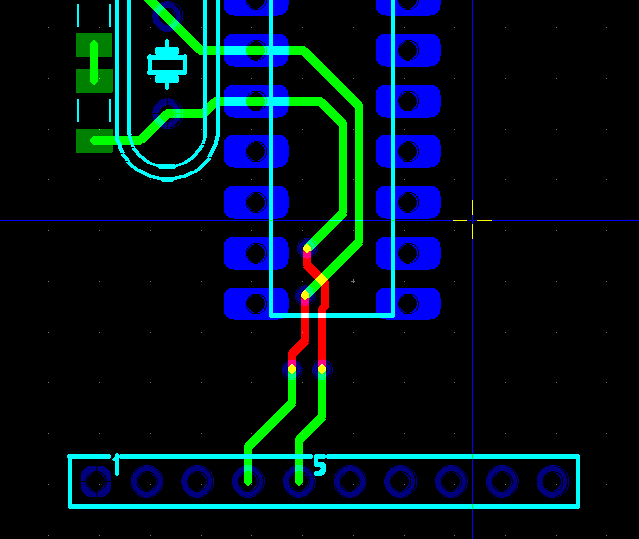

Betreff ist mir kein passenderer eingefallen, und jetzt die Beschreibung für mein Problem: Ich bin gerade dabei eine Testplatine für dsPIC33 in DIP28 zu entwerfen. Ich möchte die Pins für den Quarz gerne so beschalten, dass ich sie, falls ich einen genauen Takt brauche für einen Quarz verwenden kann oder wenn ich mehr IOs brauche als IOs. Mir ist eine Lösung eingefallen (siehe Anhang) und mir nicht sicher ob es eine gute Idee ist. Ich frage mich aber ob sich die Kapazität der Leitungen zur Stiftleiste negativ auf den Oszillator auswirkt? Vielen Dank und Grüße Max Edit: - Auf Bottom (Rot) ist wird dann eine Massefläche sein. -Bin auch für bessere Vorschläge offen. Sie Sollten aber nicht zu groß sein, da ich auf der Platine nicht wie übrigen Platzt habe, sie soll nur max. 5cm breit sein.

Warum löst du das nicht mittels zweier Jumper/Lötbrücken je nach Bedarf werden die Lötbrücken oder der Quarz und die passenden C's bestückt. Oder noch einfacher die IO Pins werden anstelle des Quarzes bestückt oder nicht dazwischen hat noch ein GND Pin Platz. ;)
Winfried J. schrieb: > je nach Bedarf > werden die Lötbrücken oder der Quarz und die passenden C's bestückt. Ich wollte die Platine so machen, dass ich ohne Lötkolben zwischen IO und Quarz umschalten kann. Winfried J. schrieb: > dazwischen hat noch ein GND Pin Platz. Die Stiftleiste hat diese Belegung: GND, RA0, RA1, RA2,... +3.3V Ich habe die nicht betroffenen Leiterbahnen zur besseren Übersichtlichkeit gelöscht.
Auch wenn die Verdrahtung nicht 1:1 zu Lothar Millers Hinweisen passt, schlecht sieht sich doch nicht aus. Das bisschen Leitungsinduktivität hinter dem IC-Pin würde ich als unkritisch ansehen; wenn der Quarz deswegen nicht schwingt, hast du sowieso andere Probleme. Hast der PIC interne Kondensatoren, oder brauchst du die auch noch? Ein anderer Punkt, weil du "ohne Lötkolben" schreibst: willst du bei bestücktem Quarz die Pins als I/O nutzen? Das könnte interessant werden, ich würde mich nicht darauf verlassen wollen, dass der Quarz da einfach hochohmig ist. Max
Max G. schrieb: > Hast der PIC > interne Kondensatoren, oder brauchst du die auch noch? Die sind links vom Quarz in SMD 1206 > Ein anderer Punkt, weil du "ohne Lötkolben" schreibst: willst du bei > bestücktem Quarz die Pins als I/O nutzen? Den Quarz wollte ich Streckbar machen, das habe ich vergessen zu erwähnen.

Hi, Kondensatoren auf Bottom unter den IC, und da wo die c's jetzt sind die Steckerleiste hin. Fuer den Quarz dann eine Fassung, lediglich die C's wirst Du nicht ohne Loetkolben ausbauen koennen :-) Dann hast Du nur kurze zusaetzliche offene Leitungen. Die anderen Leitungen wirst Du da schon hinbekommen, und drum herum etwas Lochraster fuer LEDs, Pullups oder sonstwas... //hufnala

hufnala schrieb: > Kondensatoren auf Bottom unter den IC, und da wo die c's jetzt sind die > Steckerleiste hin. Gute Idee, darauf bin ich nicht gekommen, manchmal sieht man den Wald vor lauter Bäumen nicht... An dieser Stelle war die Stiftleiste für RB<0:7> wenn ich die beiden vertausche wird das Layout nicht viel komplizierter. Die Kondensatoren, werde ich einfach fix drin lassen, sind ja nur wenige Dutzend pF, da haben Leute schon Mosfets mit größerer Gate Kapazität direkt an den µC gehängt. Die schnellen Signale werde ich aber auf andere Pins verlegen müssen.

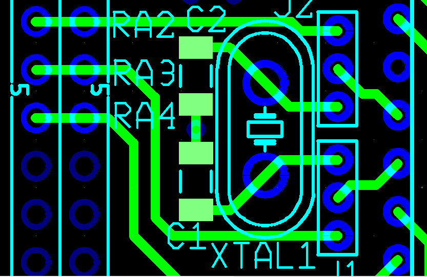

Winfried J. schrieb: > Jumper Max H. schrieb: > Ich wollte die Platine so machen, dass ich ohne Lötkolben zwischen IO > und Quarz umschalten kann. Und wo genau braucht man bei einem Jumper nun einen Lötkolben? Wäre immernoch eine der einfachsten Varianten, auch wenn sie ein kleines bisschen Platz braucht...
Noch ein Update. Ich habe jetzt doch noch Platz für 2.0mm Jumper gefunden. Jetzt bin ich zufrieden.

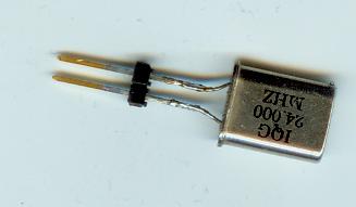

Kennt eigentlich jemand Buchsen für den Quarz, die man direkt in die Durchkontaktierung hineinlöten könnte? Ungefähr so wie im Anhang...
