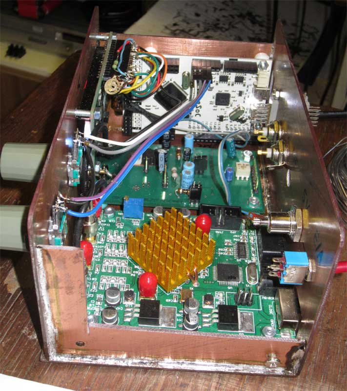

Ich möchte mit diesem I/Q- Generator
a) einen SDR- Empfänger
b) einen VNWA (Vector Network Analyzer)
bauen.
Problematisch an der Sache ist die Steuerung durch den eingebauten
ATMEGA32, dessen Programmierung nicht offengelegt ist. Ich kann also nur
versuchen, das vorhandene PC- Steuerprogramm zu analysieren. Ziel ist
die Steuerung durch einen Mikrocontroller, vorzugsweise PSoC5LP.

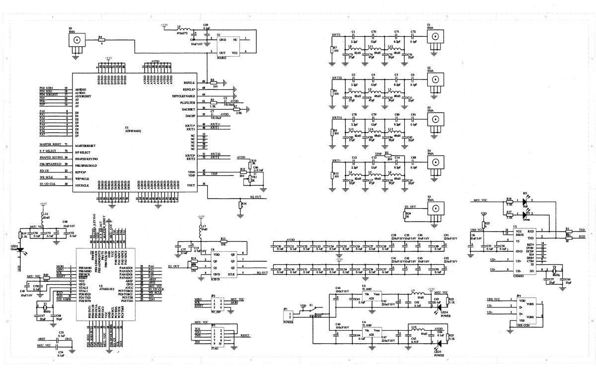

Ich habe mir gerade so ein Modul gekauft und per email das dazugehörige
Entwicklungkit bekommen.
1. Das Entwicklungkit war mit Viren verseucht und alle exe und dll sind
gleich von der Platte geflogen. Die Treiber für den UART wurden auch
alle gelöscht und vom USB-Serial Wandler Hersteller heruntergeladen und
die sind sauber.
2. Quellcodes für den ATMEGA32A und ein Schaltplan ist dabei.
An den ATMEGA kommst du über die herausgeführte JTAG Schnittstelle.
3. Die PC-Software habe ich nicht ausprobiert. Der auf der Platine
verbaute USB-Seriell Wandler kann bis 115 Kbaud. Ich Schreib mir gerade
neue Treiber und auch ne neue PC-Software, weil mir der China code zu
caotisch und die chinesischen Kommentare auch nicht wirklich
weiterhelfen.
4. Default gibt das Modul nach dem Einschalten ein 1MHz Signal aus und
das sieht nicht schlecht aus. Über die Qualität der Filter kann ich noch
nichts sagen.
5. Der Takt wird über einen Wald und Wiesen Oszillator erzeugt.
Gekauft habe ich ihn hier:
http://www.ebay.de/itm/AD9854-100Mhz-Sine-Wave-DDS-Signal-Generator-with-PC-Software-Control-FSK-BPSK-/200983169202?pt=UK_BOI_Electrical_Test_Measurement_Equipment_ET&hash=item2ecb87c8b2

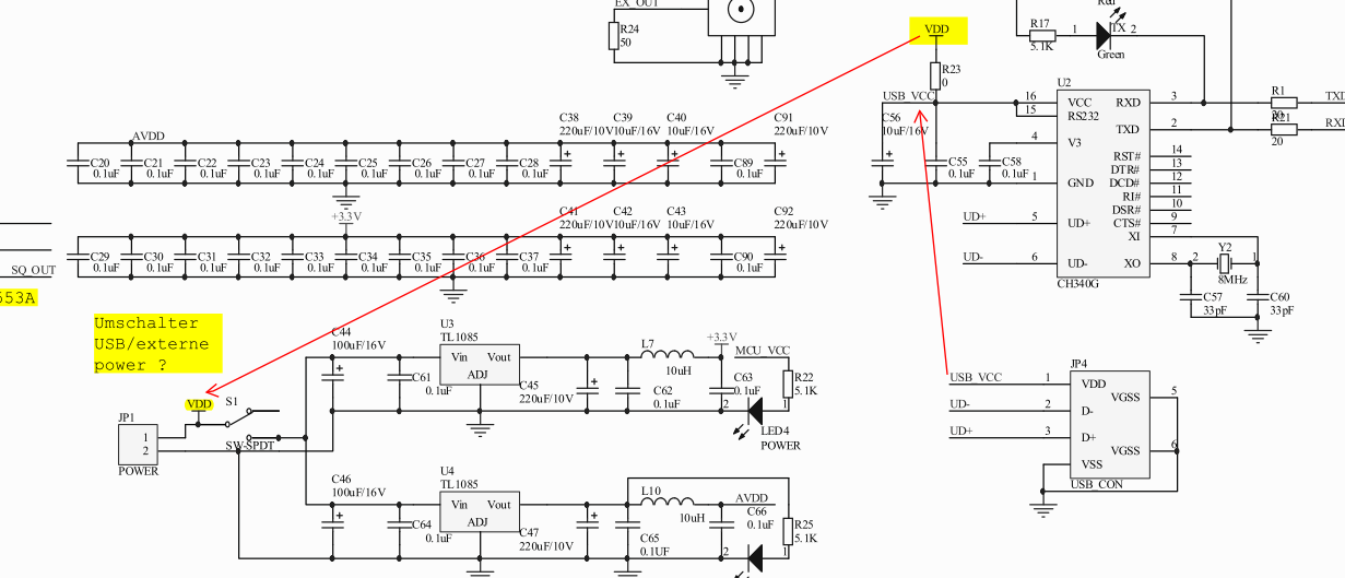

von Hans-Georg L. (h-g-l)
In dem Controller steckt nichts wildes ...
Er empfängt "nur" die Daten vom PC und schreibt sie in die Register des
AD9854 über Paralell Ports. Der AD Chip könnte die Daten mit 100Mhz
abnehmen, aber da ist der ATMEGA aber etwas überfordert ;)
Ansteuerung:
MEGA32  AD9854
PD2  A0
PD3  A1
PD4  A2
PD5  A3
PD6  A4
PD7  A5
PA0  D0
PA1  D1
PA2  D2
PA3  D3
PA4  D4
PA5  D5
PA6  D6
PA7  D7
PB0  MASTER_RESET
PB1  SP_SELECT
PB3  SHAPED_KEYING
PC0  FSK_BSK_HOLD
PC1  RD_CS
PC6  WR_SCLK
PC7  IO_UD_CLK

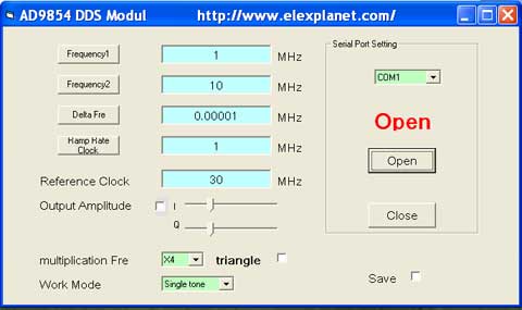

von DH1AKF W. (wolfgang_kiefer) Benutzerseite
Vielen Dank für Eure Beiträge und Hinweise.
Das beiliegende Visual Basic- Steuerprogramm hat mir ein freundlicher
Student samt Quellprogramm übermittelt.
Daraus konnte ich zumindest die wichtigsten Kommandos entnehmen, z.B.
die Übermittlung des Frequency Tuning Words:
  $WR   ... Präambel
  02    ... Registernummer des AD9854
  B1    ... 6 Byte FTW
  B2    ...        FTW = 2 ^ 48 / Taktfrequenz
  B6
  KS    ... Kontrollsumme
  *     ... Abschluß
Im Erfolgsfalle kommt keine Rückmeldung vom Modul. Er nimmt nur 9600
Baud an.
Dieses Protokoll habe ich in C auf den PSoC programmiert und konnte
damit erfolgreich die gewünschten Frequenzen einstellen. Das Interface
besteht lediglich aus einem seriellen Schutzwiderstand...

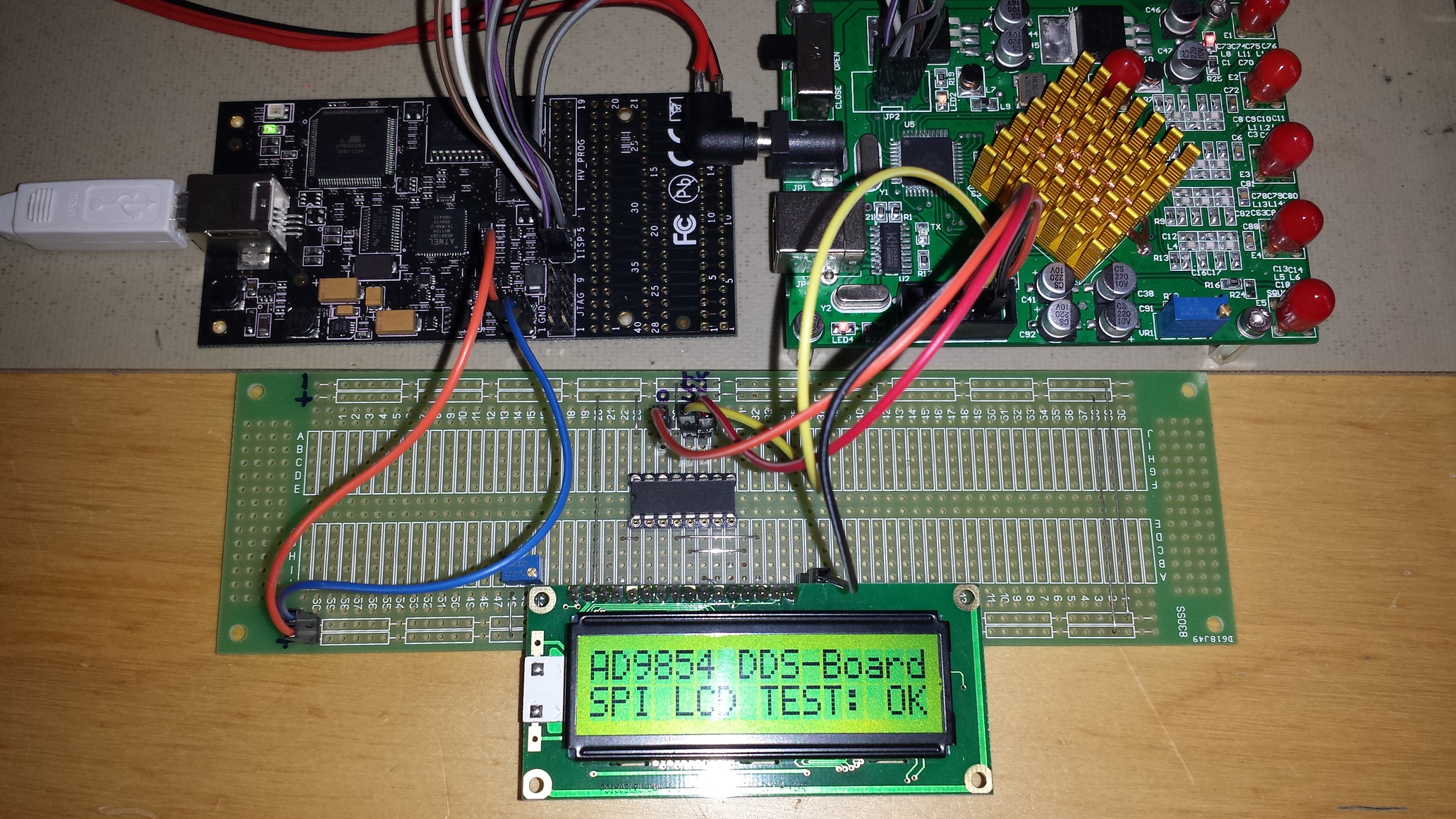

DH1AKF K. schrieb:
> @ Hans- Georg :
> An der Quelle des Atmega32 hätte ich großes Interesse!
> Schönen 1. Mai noch, Wolfgang
Hallo Wolfgang,
kein Problem wenn ich fertig bin werde ich das auch veröffentlichen.
Der China Code arbeitet lt. Quelltext mit 9600 Kbaud ist das bei dir
auch so?
Ich habe die USB Version von dem Board und da müsste 115K Baud gehen.
Der AD9854 ist zwar über das parallel Interface angeschlossen arbeitet
aber seriell. Weiterhin wollte ich noch die SPI Schnittstelle zu einem
2. Controller aktivieren für lokalen Betrieb.
Vielleicht bau ich auch das ganze Board noch um ...
Also ATMEGA herunter und eine schnelle Anbindung damit müsste auch ein
arbiträrer Betrieb über den Q_DAC und Frequenz 0 beim I_DAC mit einer
Samplerate von 100MHz möglich sein. Den Oszillato will ich auch
entfernen und extern 300Mhz einspeisen. Die Buchse dafür ist ja bereits
eingelötet.

von Andre S. (Firma: privat) (hainewaldi)
Ich muss mal ein paar Fragen loswerden - das Teil ist wirklich spannend.
Könnt ihr mal den Schaltplan posten ?
Was mein ihr - kann man das AVR Zeugs - wie auch immer - deaktivieren
und via SPI an den AD9854 ran ?
Habt ihr eine Idee warum die Auflösung nur 1 Hz beträgt - laut
Datenblatt sollten doch eigentlich 1uHz (bei 300Mhz clock) möglich sein?
Gibt es schon Erkenntnisse über die Filterqualität ?
Gruss Hainewaldi
ja, ATMEGA auslöten ...
>Ich vermute mal da ist auch die 200Mhz Variante verbaut (AD9854ASTZ) -
>sonst kämen man mit dem 1A Netzteil nicht zurande - korrekt ?
Im Schaltplan steht ASQ und durch die Vias sieht man den metallischen
Boden des Chips aber 100% sicher bin ich mir auch nicht.
Laut ADI Datenblatt:
7/07—Rev. D to Rev. E: Changed AD9854ASQ to AD9854ASVZ
Also doch die 300 Mhz Variante (laut Schaltplan - Frage ist was
tatsächlich auf der Platine ist).
Der Stromverbrauch der 300Mhz Variante ist ja riesig, wenn alles an ist:
1200mA.
Hmm .. ich sehe gerade, das der Schaltplan und die Leiterplatte /
Bestückung nicht mit meinem Board übereinstimmen.
Es fehlt bei mir der ICS533 Treiber für den Rechteckausgang, dafür habe
ich noch einen Platz für eine zusätzliche SMA Buchse mit FSK/BPSK
beschriftet.

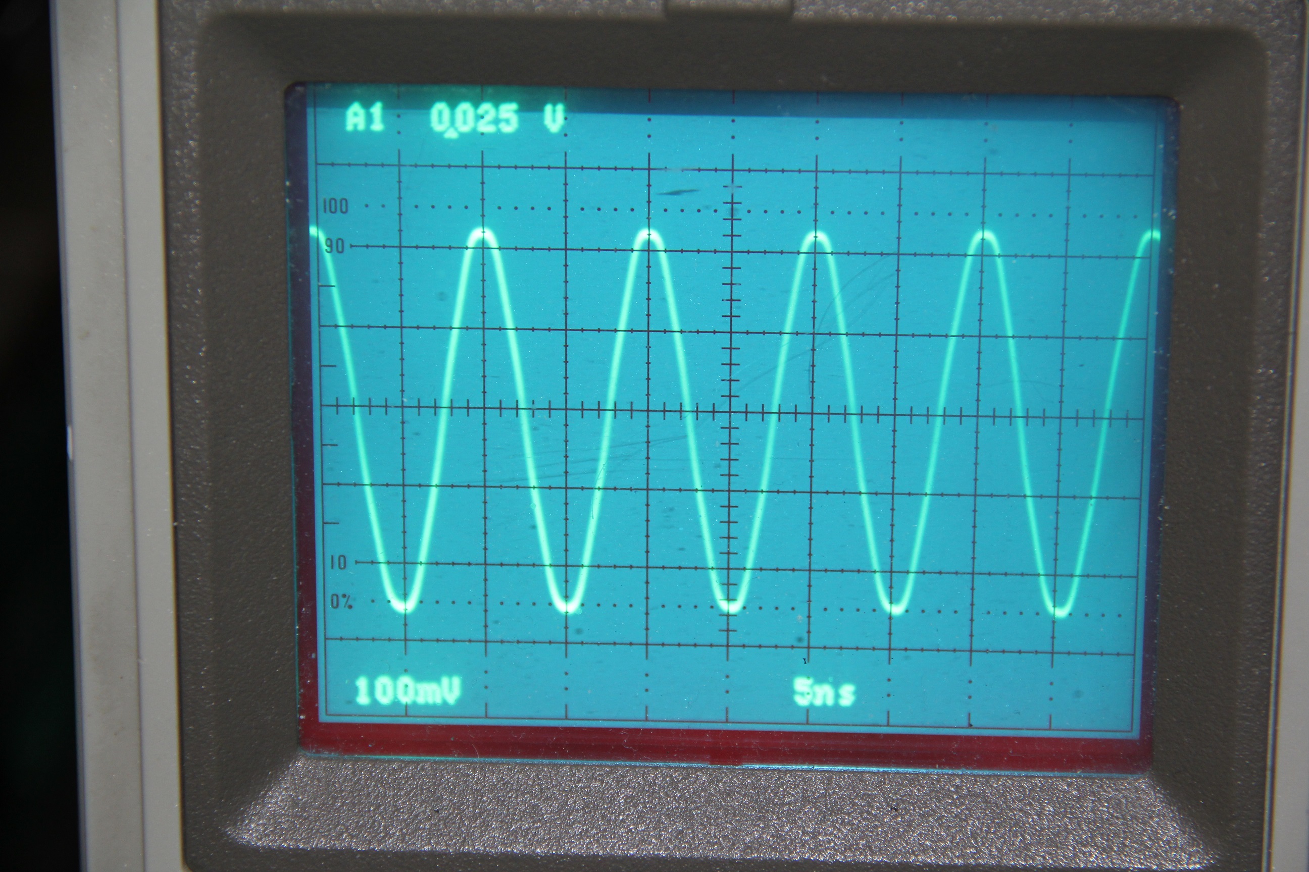

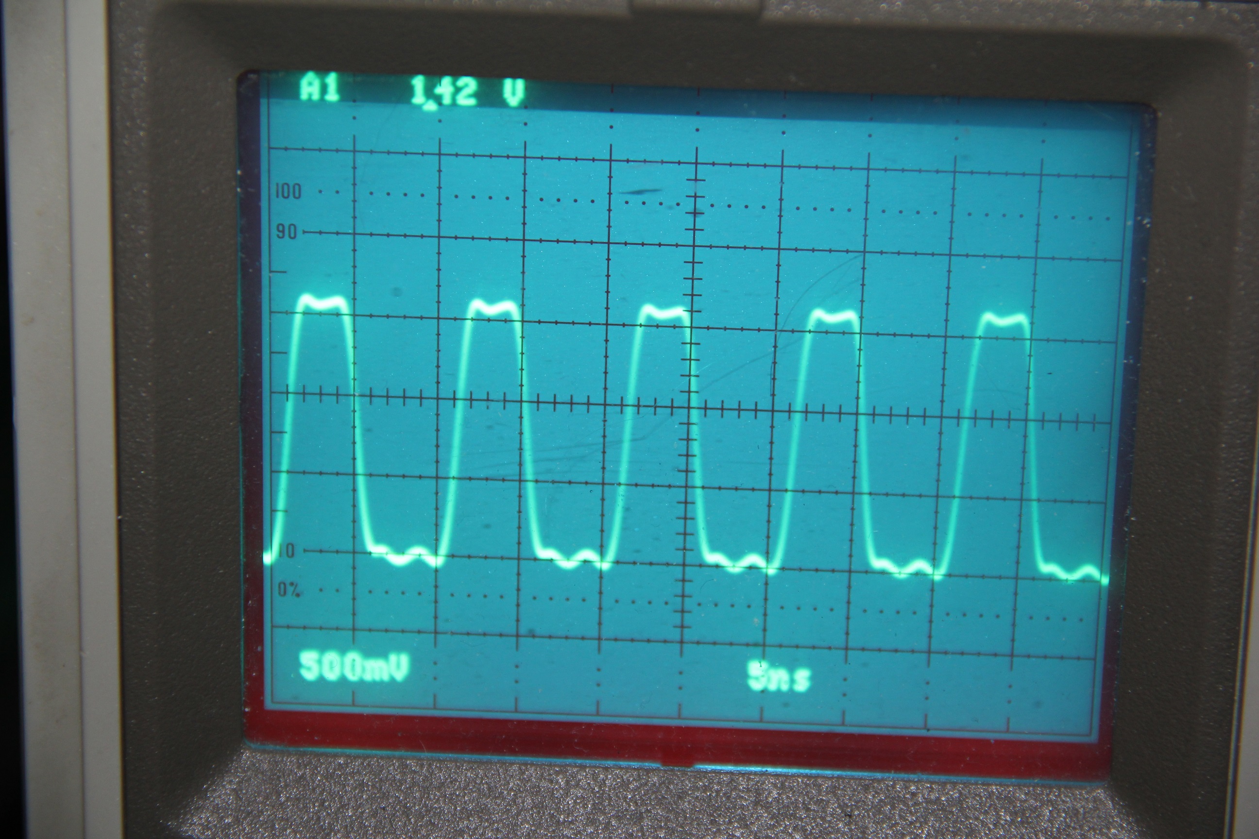

Ich hab das Modul eben mal mit 300Mhz Taktfrequenz und 100 MHz
Ausgangssignal laufen lassen und 2 Bilder direkt ohne Tastkopf
aufgenommen.
Der Sinus ist mit 1 MOhm und das Rechteck mit 50 Ohm belastet. Die
Dellen im Rechteck kommen von der endlichen Bandbreite meines Osci.
Stromaufnahme war 1,2 A und die Temperatur am Kühlkörper geschätzte 60°.
Das ganze lief ca. 15min ohne abzurauchen ;)
Die Ansteuerung habe ich über die Parallelschnittstelle gemacht also
dürfte der Schaltplan an dieser Stelle stimmen. Verbindung zum PC läuft
mit 38,5 KBaud.

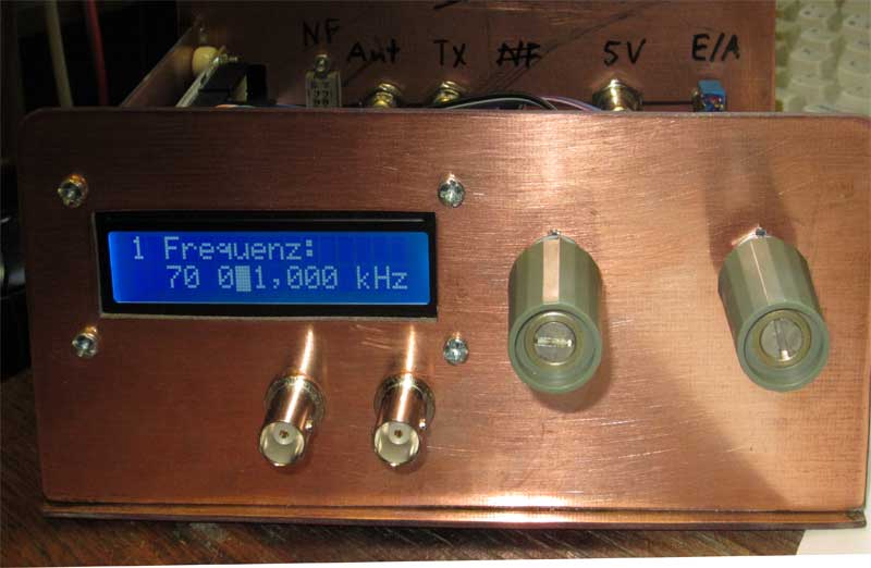

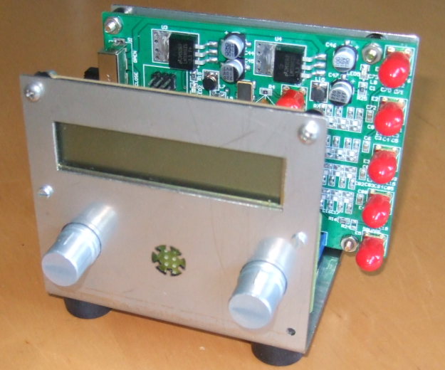

Erste Ergebnisse.
Habe dem Modul ein Gehäuse verpasst und die Frequenzeingabe per
Drehgeber programmiert. Der Cursor ändert seine Position, wenn man
schnell Klick-klack dreht. (Also hin- und herdreht.)

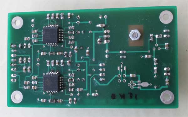

Die anderen Fotos zeigen einen Mischer mit 2* AD831 (Bausatz vom
Funkamateur).
Bei mir ist die Stromaufnahme max. 650 mA.

von ul5255 (Gast)
DH1AKF K. schrieb:
> Erste Ergebnisse.
Respelt fuer die bisherige Arbeit. Sehe ich da einen PSoC5 Borad
verbaut?
von ul5255 (Gast)
... Respekt ... Board ...
(Sorry, Hirn-Hand Koordination funktioniert noch nicht so richtig heute
Die Stromaufnahme des Moduls (max.650 mA) bei 300 MHz Takt
(Multiplikator =10, Quarztakt 30 MHz) bei ca. 150 MHz Ausgabefrequenz.
Es wurde das fertige PC-Programm (siehe Post vom 1.5.2014) benutzt.
Ja, hier werkelt ein PSoC 5LP von Cypress.
Er soll demnächst auch die I/Q- Demodulation ,
also A/D- Wandlung, Tiefpass, 90° Phasenschieber, D/A- Wandlung
übernehmen. Ein Beispielprogramm dazu fand ich hier:
http://hightower.com/SimpleSDR.html

werden.
Wie sieht es aus, jemand interessiert?
Hier ist die Variante mit RS232- Schnittstelle als PDF, die andere habe
ich eingescannt.
Aber Vorsicht: die Werte der Ausgangs- Tiefpässe können nicht stimmen,
jedenfalls beim PDF!
von Walter M. (wmarton)
Danke für die Schaltpläne!
Die Schnittstelle JP2 ist offensichtlich vorbereitet, um eine
Master/Slave Kommunikation mit einem anderen µC zu ermöglichen. Das von
mir oben beschriebene Konzept benötigt mindestens 7 Leitungen für die
Anzeigen-Steuerung (oder 11 in 8-bit Mode), weitere 4 Leitungen für das
Auslesen der Drehencoder und 4 für die Master/Slave Verbindung.
Alternativ wäre auch ein Interface mit Schieberegister möglich, jedoch
aufwendiger zu programmieren. Von der Hardwareseite sehe ich nicht viel

Die Idee von Hans-Georg, das SPI (JP2) als alternativen Eingabe zu
nutzen finde ich gut.
Es könnte vielleicht doch einfacher mit 2  8bit-Schieberegister
aufgebaut werden, so dass alle 8 SPI clocks jeweils 1 byte ausgegeben
wird (zu der Anzeige) und 1 byte eingelesen wird (von den Drehencodern).
Den Rest sollte ein passendes Programm auf dem ATMEGA32A erledigen.
Ich bin bereits dabei, ein HW-Aufbau vorzubereiten und werde dann Fotos
davon posten.
Die Leiterplatte werde ich später machen, wenn sich Gleichgesinnte
finden, die entsprechende SW schreiben können.
Ein kleiner Lüfter ist übrigens auch vorgesehen entsprechend dem Hinweis
von Hans-Georg.
Hallo allerseits,
hier bin ich wieder nach einem sehr konstruktiven Gespräch mit Achim
Döbler.
Wir haben die Möglichkeiten besprochen, unter geringstem Aufwand zu
einem brauchbaren Signalgenerator auf der Basis des AD9854 China-Moduls
zu kommen, der einfach und günstig nachzubauen wäre.
Im Sinne dieser Entscheidung (Achim bitte um Korrektur wenn ich etwas
nicht korrekt wiedergebe) soll der Aufbau vorerst aus dem China-Modul,
einem Display-Modul mit 2 Zeilen à 16 Zeichen (HD44780
Industriestandard), 2 Drehencoder und einem 10k-Potentiometer.
Die Eingabe der 4 Leitungen der 2 Drehencoder soll über
paralel-in/seriel-out Schieberegister (74HC166) erfolgen, die Ausgabe
über seriel-in/paralel-out Schieberegister (74HC595)
Achim Döbler hat bereits Erfahrung in der Programmierung ähnlicher SW,
siehe auch http://embedded-lab.com/blog/?p=30
Dazu wollen wir die vorhandene SPI-Schnittstelle JP2 benutzen, also
vorerst keine Hardwareänderungen auf dem China-Modul. Die SW wird auf
dem vorhandenen ATMEGA32A über die JTAG Schnittstelle einprogrammiert.
Der Potentiometer ist für feine Amplitudenkontrolle vorgesehen z.B.
100mV - 500mV indem er anstelle des Widerstands Rset (s. AD9854
Datenblatt) eingesetzt wird. Später kann man zusätzliche digitale
Amplitudenregelung implementieren.
Für die Schieberegister ist ein PCB Design vorgesehen sobald die
Beschaltung und die SW feststehen. Wir haben die Hoffnung, dass der so
definierte Aufbau einfach und ansprechend genug ist um mehrere
Nachfolger zu interessieren. Trotzdem ist der Aufbau offen für spätere
Verbesserungen und Erweiterungen sowohl von der SW-Seite wie auch als
HW.
So, mein Teil ist nun auch endlich eingetroffen.
Die SW fehlt noch für die ersten Tests.
Also in der Zwischenzeit Schaltplan studieren und Datenblätter lesen.
Die Logik der Stromversorgung  erschliesst sich mir nicht so recht.
- Was soll der Schalter S1 ?
- was soll passieren wenn sowohl an JP1 5V anliegt als auch über USB
  5V geliefert werden ? Strecke JP4 (USB_VCC) -> U2 (VDD) -> S1
  (s. rote Markierungen)
von ul5255 (Gast)
Ich schlage fuer Rechteck-Signale mal Si570 oder Si504 vor
http://www.ov-selbstbau.de/wiki/index.php?title=Flexibler_Quarz-Oszillator_auf_Basis_Si504
Vergessen: Der Treiber U6 auf meiner Platine ist im Layout nicht mehr
vorgesehen. Es gibt also damit mindestens 3 Versionen der Platine: USB
mit U6, parallel Port, USB ohne U6
Hm, ich weiss nicht so recht, ob das reicht.
Das ist ein zentraler Regelpunkt.
Damit kompensiert du nicht die Toleranzen der 100 Ohm Lasten R6, R7, R9,
R13 im Tiefpass.
Dh. du kannst mit einem Poti an Stelle von Rset nur einen der Tiefpässe
ausregeln. Und da ist noch kein Ton über frequenzabhängigen Toleranzen
der folgenden LC Glieder gesprochen worden.

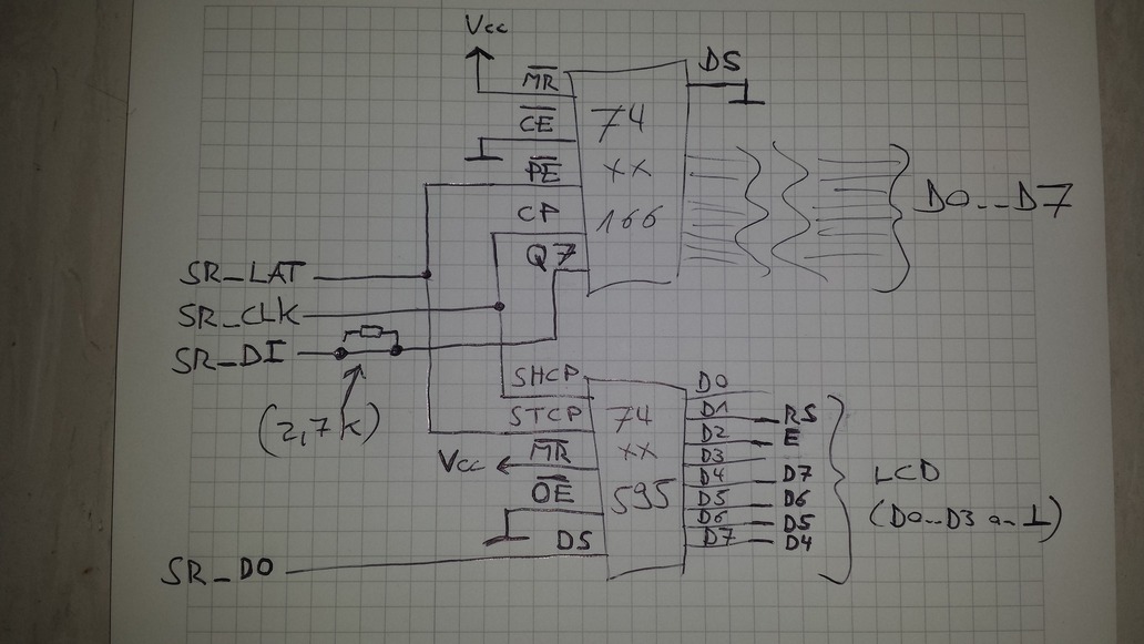

von Achim D. (achim_d)
ich habe jetzt mal die Sachen in die Firmware eingebaut, die ich u. a.
bereits mit Hr. Marton besprochen hatte:
--> 74xx595 wird unterstützt (dient zur Ansteuerung des LCD).
--> Passender LCD Treiber.
--> 74xx166 wird unterstützt (bietet 8 digitale Eingänge, z.B. für
Quadratur-Ecoder).
--> Alle Schieberegister werden interruptgesteuert aktualisiert (z.Z.
mit ca. 3,9kHz, damit Quadratur-Ecoder "flüssig" gelesen werden können).
--> Alle "Basisfunktionen" des AD9854 sind implementiert.
--> Eine kleine Testroutine testet beide Schieberegister auf Funktion.
Bei mir funktioniert alles soweit super!
Bitte informiert mich über Fehler!
ACHTUNG:
Beide Schieberegister werden äußerst "giftig" angesteuert. Um Leitungen
einzusparen, werden alle CS-Leitungen fest verdrahtet. Daher darf zu
keinem Zeitpunkt etwas in die Leitung "spucken", sonst fällt das LCD aus
und/oder es wird nur Schrott empfangen! Die Leitungslängen von SR_DO,
SR_DI, SR_CLK und SR_LAT MÜSSEN(!!) daher so kurz wie möglich gehalten
werden, damit die Sache funktioniert!
Das macht man normalerweise nicht so, aber wir haben hier einfach keine
Pins zum asen frei.
Schaltplan und Testbild anbei.
A. Döbler

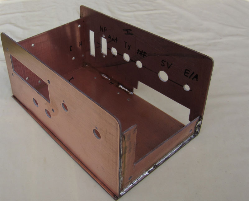

hier bin ich wieder, toll was in der Zwischenzeit alles auf die Beine
gestellt wurde, ich dachte ich muss den Schaltplan noch zeichnen und
Achim hat es schon fertig und ausprobiert… Danke Achim!
Ich habe inzwischen ein erstes Blech-Chassis fertig (s. Foto)
Und doch noch eine Frage an Achim – welche Eingänge des 74xx166 werden
für den Menüwahl-Drehencoder bzw. Wertwahl- Drehencoder von Deiner SW
benutzt?
@ Andre S. – die vorgeschlagene Amplitudenregelung soll keine Toleranzen
oder Tiefpässe ausregeln, sondern ist nur als feine Justierung gedacht.
Für die Kompensation der von Dir angesprochenen Toleranzen bzw.
Tiefpässe wird kein Potentiometer behilflich sein, diese sind eben Teil
des Modul-Designs und können nur da verbessert werden. Für so eine
Aufgabe würde aber den Meisten hier die Ausrüstung fehlen.
Aber mit dem vorgeschlagenen Poti ließe sich die Amplitude in einem
konkreten Mess-Szenario ausregeln.
Walter
Hi Walter,
der Rahmen sieht echt gut aus!
> benutzt?
Die Encoder habe ich noch nicht implementiert, d. h., dass die
Pinbelegung noch frei ist. Wahrscheinlich werde ich die A-B-Signale der
Encoder im µC erstmal durch einen digitalen Filter schicken, so dass
eine präzise (schnelle und dennoch störungsfreie) Auswertung möglich
wird. Um hier mit genügend "Fleisch" in den Filter reinzugehen, lese ich

Folgende Punkte sind mir noch eingefallen:
• die Anzahl der 595er bzw 166er könnte jederzeit (ohne zusätzliche
Leitungen) erhöht werden.
• Hierdurch könnte man z.B. einen Relais-basierten Stufenabschwächer
steuern (brauchbar?)
• Über einen Piezo-Piep könnte bei jeder Encoderbewegung ein "Tick"
ausgegeben werden
• Oder ein paar Status-LEDs...
Hi Achim,
bezüglich 4x16 LCD – TC1604A-01  ca.15€ bei Pollin hat die Abmessungen
(BxHxT): 87x60x13,5 mm und würde ein größeres Chassis benötigen. Das
momentan von mir vorbereitete Chassis hat die Frontabmessungen 84x75x61,
und die Rückseite ist entsprechend dem China-Modul 100mm breit, so dass
es rechts absteht und bequemen Zugang zu den SMA-Buchsen bietet. Je nach
benutzte Gummifüße muß man auch die 75mm Höhe aufrechnen. Das sind die
möglichen Minimal-Abmessungen. Wenn Dein Vorschlag den meisten zusagt,
müssten wir uns auf ein bestimmtes LCD festlegen –nicht zu groß, nicht
zu teuer…
BTW, die Drehencoder von Pollin funktionieren auch als Drucktaster,
somit kämen wir auch mit einem aus. Wollen wir uns darauf einigen?
Hans-Georg Lehnard schrieb:
> Hmm, ich kann mir im Moment nicht so richtig vorstellen wie man mit
> einem Drehencoder benutzerfreundlich 109.843.443 Hz von 0 an hochdreht.
> Ich werd mir mal ein paar Encoder bestellen und es ausprobieren.
Das macht man z.B. so (siehe Anhang).
Achim
Hallo Andre,
hier ist ein Link auf die bei mir laufende englische Software:
http://www.wkiefer.de/x28/AD9854/SoftwareAD9854.7z
Und noch ein paar Quellen:
http://www.wkiefer.de/x28/AD9854/DDS_AD9854_mega32.zip
Gruß Wolfgang
