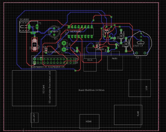

Hallo an Alle, Erst Mal ein Dankeschön an alle, die hier Ihre Beiträgen mit anderen teilen. Es hilft immer in einer oder anderer Projekt wenn man als Anfänger hier einen Blick wirft, und etwas durch Ihre Beiträge letztendlich verstanden hat. Nun möchte ich einen Layout zu diesem Schaltplan im Anhang entwerfen. Es geht eigentlich um Strom und Spannung messung zur ladung eine 9V Batterie. Jetzt habe ich dazu meinen erstes Layout entworfen, alle Fehler nach DRC überpruft und frage ich mich warum ich trotzdem die Meldung bekommt <<Noch einen Luftlinie>> aber diese noch zu verbindete Lüftlinie finde ich nicht auf das Layout !!! Wie kann ich das irgendwie einblenden ? oder hat das etwas mit der Masse zu tun Danke im voraus für eure Anmerkung david
Wieso hast du oben und links so viel Abstand zwischen den Leiterbahnen? Oder die Schleife unter dem RCA Stecker (Bottom)? Ich hoffe, dass die Leiterbahnenführung das Werk eines Autorouters ist? Die OPV Schaltung wird so nicht funktionieren, da beide OPVs ca. 0V ausgeben werden. Schau dir mal die nichtinvertierenden Grundschaltung an. Vllt. findest du die Luftlinie leichter, wenn du alle anderen Layer ausblendest. Wie das geht kann ich dir nicht sagen, da ich EAGLE nicht verwende.

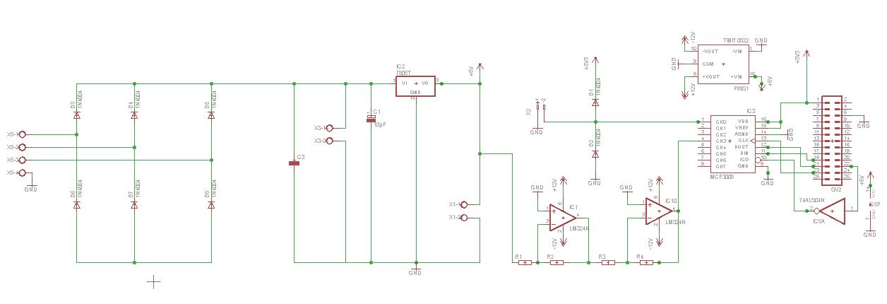

Max H. schrieb: > > Die OPV Schaltung wird so nicht funktionieren, da beide OPVs ca. 0V > ausgeben werden. Schau dir mal die nichtinvertierenden Grundschaltung > an. > > Danke Max für deine Hinweise !!! Ich fange noch mal von vorne an, und ändere meinen Schlatplan Also Es geht um Leistungsmessung und auswertung auf einen Raspberry Pi Die Schaltung besteht wesentlich aus : Einen Gleichtrichter, einen Schaltregler mit Ausgang 5V, 2 OPV zur Spannungsmessung dazu nehme ich invertierende OPV zur Pegelwandlung von 5V auf 3.3V für den Eingang des Raspberry Pi. Bei nicht invertierenden OPV wäre die verstärkung stet größer 1. Für die Betriebsspannung des OPV, nehme ich eine Symmetrische +/-12V um damit es die negativen Spannungen am Ausgang nicht unterdrückt. und den A/D Wandler MCP3008 Die Platine wird sich später an das Raspberry Pi über den Header Pin anschließen. Grüß david
David Noubibou schrieb: > Bei > nicht invertierenden OPV wäre die verstärkung stet größer 1. > > Für die Betriebsspannung des OPV, nehme ich eine Symmetrische +/-12V um > damit es die negativen Spannungen am Ausgang nicht unterdrückt. Oder du nimmst einfach einen Spannungsteiler + Spannungsfolger. Spart die negative Betriebsspannung...
Welchen OPV verwendest du eigentlich? Im Schaltplan lese ich was vom LM324, auf dem Board ist's irgendwas im (geschätzt) SOT23... Die Entkoppelkondensatoren an den ICs und am Ausgang des Spannungsreglers fehlen. So die du GND verbunden hast, wird das nichts... Siehe B6-Gleichrichter

den LM324 ist den OP, der ich braucht, aber wie bekomme ich die Anschlüße der Betriebspannung auf den OP, da es wird immer einen OP ohne +VCC oder -VCC angezeigt.
Mit "Invoke" BTW: Einfach irgendeinen OPV nehmen, nur weil das Schaltplansymbol pass: Sehr schlechte Idee, vor allem wenn er ein komplett anderes Footprint hat.

Dann lasse ich den LM321-STO23, was es auf den schaltplan gibt, da die Footprint passen auch gut an. Es ist verwirrend gebe ich zu,den ich hatte es LM324 gennant. Sonst gibt es noch andere Korrekturen, sonst layout dafür teile ich gern auch danach david
David Noubibou schrieb: > Hoopps Könntest du mir mal erklären, wozu eigentlich die beiden hintereinander geschalteten OpV's gut sein sollen? Ich kann nämlich nicht erkenne, daß die beiden irgend eine wirklich sinnvolle Funktion erfüllen. Also, überdenke deine Schaltung nochmal. W.S.
W.S. schrieb: > Könntest du mir mal erklären, wozu eigentlich die beiden hintereinander > geschalteten OpV's gut sein sollen? So wie ich's verstanden habe zusammen ein nicht invertierender Verstärker mit Vu<1. Ich bin immer noch für die Spannungsteiler + Spannungfolger Lösung.
Deine Hohlsteckerbuchse ist auch nicht wirklich angeschlossen. Im Schaltplan geht V+ ja auch nirgendwo hin. So bekommst du darüber nur einen Massenanschluss...
W.S. schrieb: > David Noubibou schrieb: >> Hoopps > > Könntest du mir mal erklären, wozu eigentlich die beiden hintereinander > geschalteten OpV's gut sein sollen? Ich kann nämlich nicht erkenne, daß > die beiden irgend eine wirklich sinnvolle Funktion erfüllen. > > Also, überdenke deine Schaltung nochmal. > > W.S. Für diese Schaltung möchte ich nicht die Variante mit Spannungsteiler+ Spannungsfolger, sondern auch die Variante mit OPVS probieren. Die beide OPVs sollen letztendlich nur je nach Widerständeswerte aus 5V am ausgang maximal 3.3V ausgeben. Bei einem invertierenden OPV mit Eingangswiderstand R1, und Gegenkopplungswiderstand R2 haben wir: Ua/Ra=-Ue/Re und laut dieser formel mit 2 OPV hätten man: Der erte OPV negiert die eingangspannung und der zweite OPV negiert noch mal damit der Ausgang an der zweite Stufe positiv wird. Ich hoffe es kann so funktionieren
Christopher B. schrieb: > Deine Hohlsteckerbuchse ist auch nicht wirklich angeschlossen. Im > Schaltplan geht V+ ja auch nirgendwo hin. So bekommst du darüber nur > einen Massenanschluss... OK löse ich dass wenn ich Diode D6, D7, D8 auf Grund ziehe ?

David Noubibou schrieb: > Der erte OPV negiert die eingangspannung und der zweite OPV negiert noch > mal damit der Ausgang an der zweite Stufe positiv wird. Ganz ehrlich: Welchen Sinn hat das? Die Losung mit nur einem OPV spart auch den DCDC Wandler für die +-12V...
David Noubibou schrieb: > Der erte OPV negiert die eingangspannung und der zweite OPV negiert noch > mal damit der Ausgang an der zweite Stufe positiv wird. > > Ich hoffe es kann so funktionieren WAAAAAAAAS? Habe ich das etwa richtig verstanden, daß du zwei invertierende Verstärker verbraten willst und eine negative Betriebsspannung dafür vorhalten willst - bloß um aus der 5 Volt Ausgangsspannung deines 7805 eine 3.3 Volt Spannung zu machen, die du einem ADC-Input zuführen willst? Kopfschüttel... W.S.
