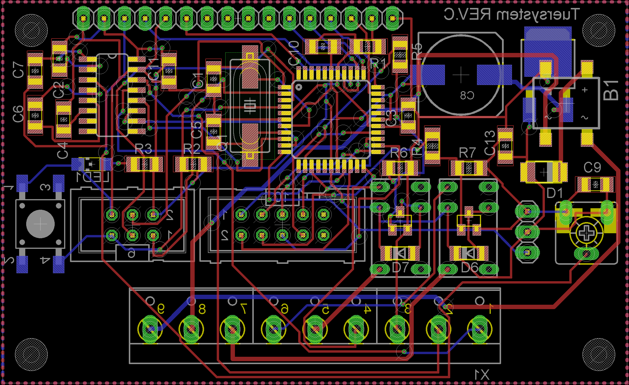

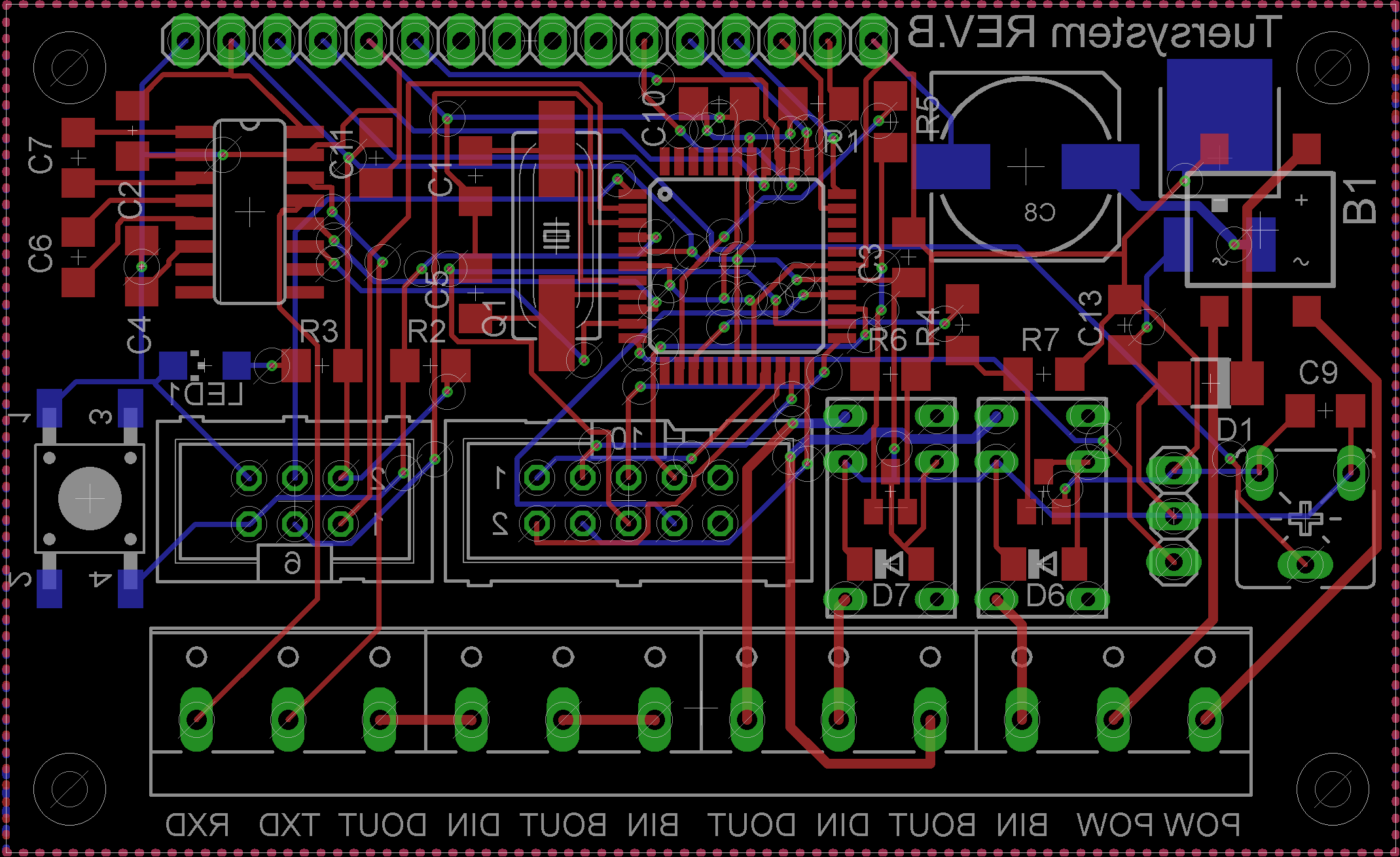

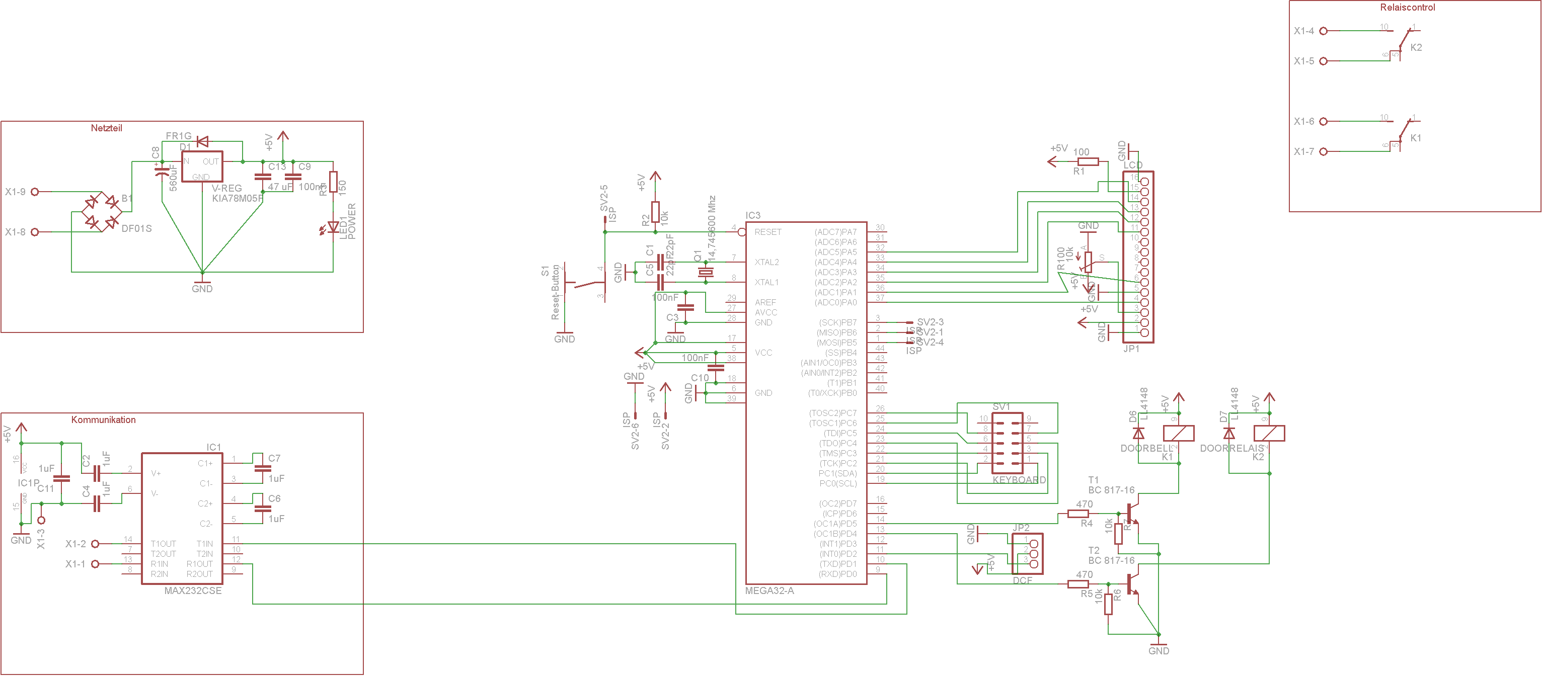

Hallo, seit einiger Zeit arbeite ich schon an einem Türschlosssystem, welches ich in Egale desgine. Ich hatte schon einige Prototypen, die immer wieder verbessert wurden. Nun stehe ich aber vor einem Problem, wo mir einfach nichts mehr einfällt. Ich hatte einen funktionierenden Prototypen der einen 4x20 LCD ansteuert. Diesen habe ich dann verbessert, aber auf einmal wird der Bildschirm nicht mehr richtig angesteuert, obwohl ich nichts in dieser Hinsicht verändert habe. Die Schaltpläne und Boards der verschiedenen Prototypen habe ich angefügt. Vielleicht fällt euch was auf... Ich würde mich über ein paar Ratschläge freuen. MfG Jonas
Vielleicht solltest du lieber kurz beschreiben, was du verändert hast. Ich glaube nicht, dass sich hier jemand Stück für Stück durch den (nicht besonders gelungenen) Schaltplan quält... Um das Layout zumindest auf grobe Fehler zu prüfen, gibts den DRC. Bleiben noch: -Fehler bei der Platinenherstellung (selbst gemacht/machen lassen/wenn ja mit oder ohne E-Test?) -Fehler beim Bestücken (Bauteile/Lötbrücken) -falsche Software drauf?

H.Joachim Seifert schrieb: > Vielleicht solltest du lieber kurz beschreiben, was du verändert hast. Ich habe die Brücken, die für die Türöffnung über die Platine gingen entfernt, um ein bisschen Platz und 4 Schraubklemmen zu sparen. Anschließend habe ich noch den Widerstand für die LED auf 150 Ohm verringert. ERC-Test: Zeigt nur die Warunungen, dass bestimmte uC Pins mit 5V und GND verbunden sind. DRC-Test: Zeigt nur einen Haufen Stop-Mask Fehler. Diese Fehler und Warnungen sind nicht die Fehlerquelle (meiner Meinung nach) H.Joachim Seifert schrieb: > Fehler bei der Platinenherstellung (selbst gemacht/machen lassen/wenn > ja mit oder ohne E-Test?) Ich hab die Platine bei Eurocircuits herstellen lassen, die haben standart mäßig einen E-Test dabei. H.Joachim Seifert schrieb: > Fehler beim Bestücken (Bauteile/Lötbrücken) Sind mir nicht aufgefallen. Habe alles doppelt und dreifach gecheckt. Löhtbrücken sind nicht vorhanden. H.Joachim Seifert schrieb: > falsche Software drauf? Es wurde die gleiche Software, wie bei der vorherigen Version verwendet und dort funktioniert der LCD.
Also meine Vermutung: Das liegt nicht am Schaltplan, sondern am Platinenlayout. C10 ist wirkungslos, Leitungen unterm Quarz verzogen, dünne Leitungen für die Spannungsversorgung + GND verwendet, keine Abblockondensatoren am LCD, ... Bei der Platine sollte noch einmal von vorne begonnen werden, das die V2 funktioniert ist eher Zufall. Literaturlinks: http://www.lothar-miller.de/s9y/categories/14-Entkopplung http://www.lothar-miller.de/s9y/categories/33-Quarz

Thomas der Bastler schrieb: > Sven S. schrieb: >> keine >> Abblockondensatoren am LCD, ... > > ??????????????????? > Wahrscheinlich ist es ein Zufall, daß ich bestimmt 20 Projekte mit LCD > gemacht habe und noch nie ein Abblock C am LCD hatte und trotzdem funzt > alles perfekt.. > War ja klar, dass so was kommt. Wir sind hier nicht in der Industrie, wo ein Kondensator viel Geld kostet und so kann man wirkungsvoll schon mal Störungen durch Leitungen, Einkopplungen auf seine eigene Platine in gewissen Grenzen halten kann. Alles, wo etwas schaltet, da gehört einfach ein Abblock-C hin, auch wenn man es in 99.999% der Fälle nicht benötigt. Gerade bei Bastlern finde ich das wichtig, denn es kostet quasi nix und kann einem jede Menge Sucherei ersparen. Das es ohne geht sieht man in V2 :) Hauptproblem ist bei der Platine aber sicher die mangelhaft ausgeführte Versorgung, Mini-Leitungen und noch dazu über X-Ecken und Vias und am Ende auch noch ein Relais angehängt. Quasi ein Garant, das die ganze Kiste aussteigt durch Dreck auf der Versorgung und dem Ground.

Sven S. schrieb: > Hauptproblem ist bei der Platine > aber sicher die mangelhaft ausgeführte Versorgung, Full ACK! Wobei das Wichtigste ein solider GND ist. VCC darf dünner sein, da man ihn ja überall auf den massiven GND abstützen kann. Das ist wie bei einem Haus: wenn das Fundament stabil ist, kann man ein schlabberiges Dach einfach mit mehr Pfosten abstützen. Gruß Dietrich

Sven S. schrieb: > C10 ist wirkungslos Wird kein Abblockkondensator zwischen VCC und GND am Atmega32 benötigt? Sven S. schrieb: > keine > Abblockondensatoren am LCD Muss also folglich zwischen VCC und GND des LCD ein 100nF Abblockkondensator? Gruß Jonas
>Muss also folglich zwischen VCC und GND des LCD ein 100nF >Abblockkondensator? Nein, der ist schon drauf. An der Stiftleiste wär der auch schon viel zu weit weg vom Displaycontroller.

Hallo Holger, ich habe den Fehler gefunden. Es lag an einer Lötstelle des Atmega32. Konnte man leider nur nicht sehen ... Danke euch allen für die Hilfe. Ich werde die Ratschläge zu Herzen nehmen.. MfG Jonas
