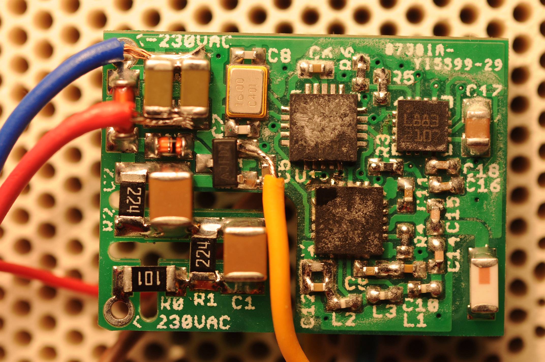

Ach Du lieber Gott, wie sieht DAS denn aus?!?! Lässt Du das etwa so? Andi schrieb: > Ich bin Student und muss deshalb schon auf mein Budget achten. Ich weiß > aber auch nicht wie oft ich die Station in Zukunft noch brauche. Denn > wenn es mir keinen Spaß macht, dann verstaubt das gute Ding nur. > > Jetzt meine Frage: Reicht ein einfacher Baumarktkolben aus Locker! Viele wohlgemeinte Tipps hier, keine Frage, aber sei versichert: die ersten Gehversuche funktionieren wunderbarst mit einem 5 Euro-Kolben, mit dem möglicherweise ein Großteil der hier Anwesenden auch selber angefangen haben dürfte. Nimm dazu für einen guten Wärmeübergang eine eher meisselförmige Klinge ("Schraubenzieherform") statt dieser spitzkegeligen Modelle, und schon geht es los! Diese Einschätzung gibt Dir übrigens einer, der seit über 35 Jahren lötet und dabei alle möglichen Gerätschaften in Gebrauch hatte oder hat. Aktuell besitze ich 2 ungeregelte Einfachkolben, 2 Lötstionen (Marke und China) und 2 Heissluftstationen für Rework (Marke und China), das Ganze zu ein- bis vierstelligen Preisen. Und was benutze ich am liebsten? Ungelogen: den guten alten Dildo für DM4,95, den ich seit 15 Jahren habe und für den ich erst vor 2 Wochen wieder Mal ein paar Spitzen im örtlichen Fachhandel nachgekauft habe. Stückpreis 1 Euro. Wenn Du nach einiger Zeit mit der ganzen Löterei im wahrsten Sinne des Wortes "warm" geworden bist, dann kannst Du Dir immer noch eine Station zulegen und den 5 Euro-Kolben als Reserve oder für mobile Einsätze aller Art ins Sturmgepäck legen. Und so einen Kolben in Reserve zu haben ergibt den allerhöchsten Sinn, denn auch die teuerste Station der Welt hat ein ganz realistisches Ausfallrisiko, und dann bist Du froh und glücklich, wenn Du wieder mit Dankbarkeit und Wehmut auf Deine alte Jugendliebe, den 5 Euro-Kolben zurückgreifen kannst, der Dich einst das Löten lehrte und der dann all die Jahre treu im Kästchen auf Dich gewartet hat. :-D Deshalb spar Dir um Himmels Willen vorerst die Kohle und lass die Finger ganz besonders von BILLIGEN Stationen, auch wenn die vielleicht irgendwie sexy aussehen, denn diesen ist praktisch ausnahmslos eines gemein: sie sind nicht in der Lage, bei Wärmeverlust in ausreichend kurzer Zeit mit richtig Power nachzuheizen, so daß spätestens bei größeren Masseflächen, Multilayer-Platinen, Steckern, Abschirmgeflechten von Kabeln etc. pp. immer dasselbe ekelhafte Phänomen droht: der Kolben bleibt im zu kalt gewordenen Lot geradezu "stecken" und Du musst dann in diesem störrischen Quark irgendwie herumrühren und warten, bis die widerspenstige Pampe wieder flüssig geworden ist. Als Mittel, um diesem Zustand abzuhelfen, wird dann von fröhlichen Betreibern derartiger Billig-Stationen stets das gleiche Heilmittel empfohlen, nämlich einfach die Ausgangs- (also Leerlauf-) temperatur höher zu drehen. Von 350 bis 400 Grad ist dann gern die Rede, und damit oft sogar mehr als bei vielen der ungeregelten 5 Euro-Kolben! Zur Erinnerung: bleihaltiges Standardlot Sn60Pb40 ist bereits bei 192 Grad Celsius volständig aufgeschmolzen... Mit diesem Höherdrehen der Temperatur mangels ausreichender Heizleistung ist der eigentliche Zweck einer temperaturgeregelten Lötstation aber total konterkariert, nämlich mit einer niedrigeren Maximaltemperatur auszukommen als beim ungeregelten Kolben! Die Heizleistung dieser Gurken reicht eben einfach nicht aus, um, von einem vergleichsweise niedrigen Temperaturwert zu Lötbeginn kommend, während des Lötvorgangs durch kraftvolles Nachheizen diese Temperatur dann gefälligst auch unter thermischer Last halten zu können. Die Wärmekapazität und Leistungselastizität sind zu mickrig. Und das Höherdrehen der Ausgangstemperatur ahmt dann letztlich nur das Verhalten eines ungeregelten Kolbens nach, der immer mit gleichbleibender Full-Power drauflosheizt und dann unter Last ebenfalls etwas einbricht, aber meist nicht sehr stark. Im erkalteten Sumpf einer Lötstelle steckenzubleiben wirst Du jedenfalls selbst mit nur 30W eines ungeregelten 230V-Kolbens schwerlich erleben. Bei wirklich höherpreisigen Stationen wie z.B. den genannten JBCs (und ähnlichen Produkten anderer Hersteller) sieht das freilich anders aus - die haben wirklich Dampf unter der Haube und dazu eine sehr leistungsfähige Regelung dieser Kraftentfaltung. Der viel wichtigere Tipp aber wurde hier noch nicht genannt und deshalb kommt er jetzt besonders deutlich: mache Deine ersten Lötversuche mit bleiHALTIGEM Lot (z.B. Sn60Pb40 mit Flußmittelseele), denn das hat ein viel, viel besseres und gutmütigeres Schmelz-, Fließ- und Erstarrungsverhalten als bleifreies Lot, und der bleihaltigen Lötstelle siehst Du auch auf den ersten Blick an, ob sie gelungen ist oder nicht: ihre Oberfläche ist glatt und glänzend. Wenn sie dagegen irgendwie mürbe oder brüchig aussieht, ist sie untauglich. Bei bleifreiem Lot ist der Unterschied leider oft nicht so klar zu erkennen, denn da sehen auch gute Lötungen zuweilen ziemlich besch... aus, je nach Lot. Außerdem ist der Schmelzpunkt von Bleiloten niedriger, was gerade Anfängern sehr entgegen kommt, weil die Dauer eines Lötvorganges kürzer ist (1-2s Gesamtdauer) und damit die Gefahr sinkt, irgendetwas auf der Platine durch unnötig langes Gebrate zu überhitzen. Und drittens sind bleihaltige Lote auch deutlich billiger. Zusätzlich zum Lötkolben auch noch ein paar Steckbretter zu besitzen, ist übrigens auch nicht verkehrt...
