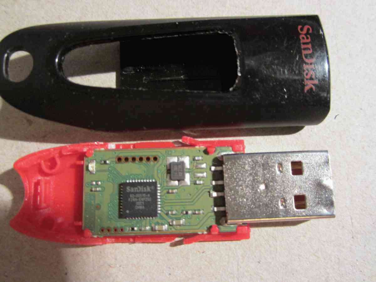

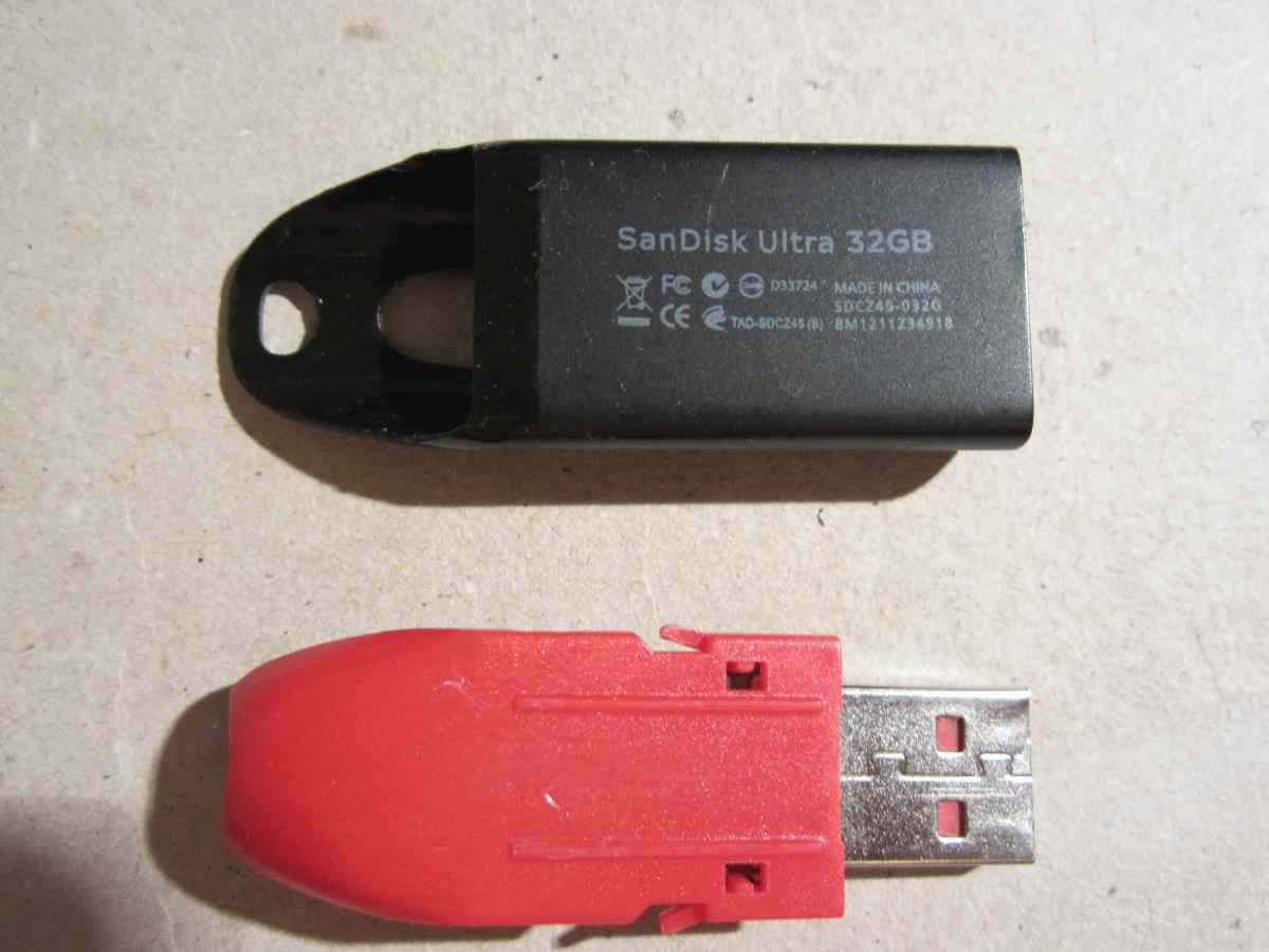

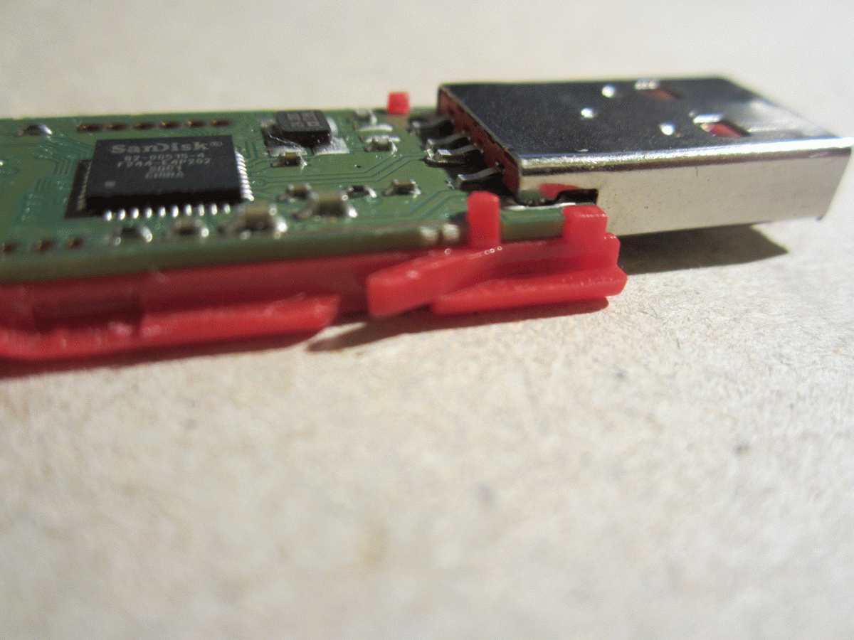

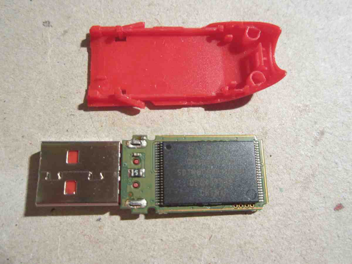

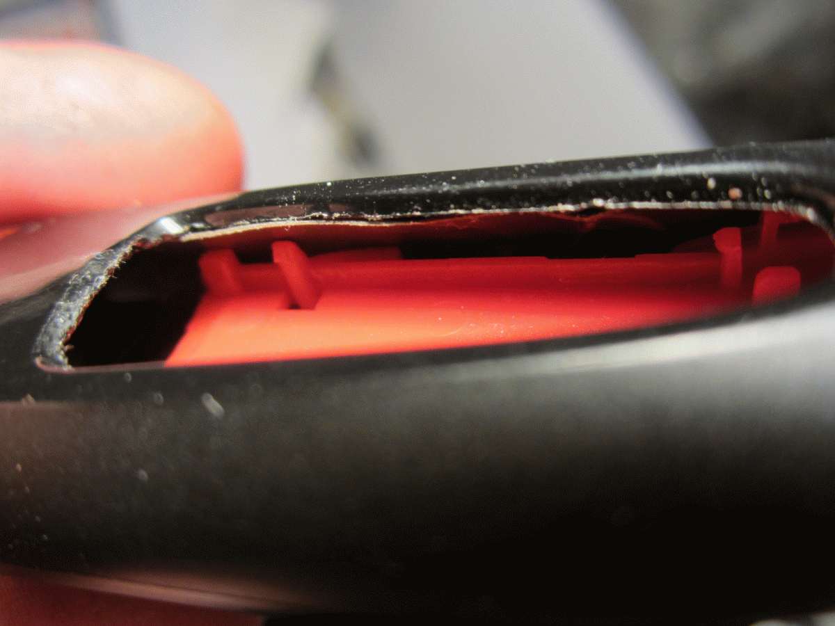

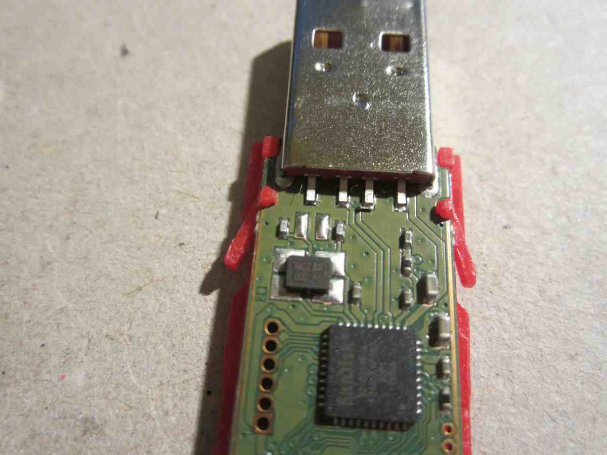

so, hier mal die Fotos und der Bericht zum Stick. Also, Der Stick besteht aus dem festen schwarzen Außenteil, und dem beweglichen (veschiebbaren) Innenteil (bestehend aus Unterteil oberteil und dazwischen geklemmter Platine). Die auf dem Boden des roten Unterteils längs angeordneten 2 sichtbaren "Gleit-Kufen" konnte ich ertasten, und ebenso 1 in der Innenseite des schwarzen Teils korrespondierende Kufe. Ich hatte angenommen, daß auch diese Kufen irgendein Rastmechanismus haben, haben sie aber nicht. Die einzigen rastenden Teile sind die auf dem roten Unterteil angeordneten 2 "Flügelchen", welche sich ziemlich tief in dem schwarzen Außenteil festsezten. Geöffnet bekam ich das Teil, indem ich in der Seite links und rechts 2 dünne Kunststoff-Streifen einführte (zurechtgeschnibbelt und geknickt, ursprünglich ein "Heftstreifen" für Blätter). Irgendwann kam ich wohl über die Flügelchen drüber hinweg, und dann konnte man das rote Teil komplett aus dem schwarzen Außenteil rausschieben. Zur Bemessung, wie tief man dei Streifen einführen muß, könnten die Fotos ggf. hilfreich sein.
... und den Defekt sieht man auch gleich - Pin3 am USB ist lose. Was mich auch nicht besonders wundert, bei diesem Design - manchmal glaube ich, dieHersteller wollen defekte Geräte...

Seppi schrieb: > Den Pin mit Fädeldraht festlöten und dann alle Daten runterkopieren. Danke für deine Anteilnahme. Den defekt konnte ich auch ohne Fädeldraht reparieren. > Stick wandert danach in die Tonne. Und warum sollte der Stick danach in die Tonne? Die miese Verbindung zwischen Stecker-Hülse und Platine schiebe ich mal auf bleifreies Lot, und/oder unzureichende Erwärmung der Lötstelle. Nachdem ich alles umfangreich mit ausreichend Wärme und mit bleihaltigem Lötzinn einbalsamiert habe, funktioniert alles wieder prima. Daß diese mechanische Grundkonstruktion nicht optimal designed ist, sehe ich auch, aber schmeißt du deswegen alles weg, was sich ohne Probleme reparieren läßt oder lies? Auto hat Auspuff kaputt -> ab in die Tonne? > Wenn nicht: Selber schuld. -> Nächster Forumeintrag: "USB Stick trotz > Fädeldraht defekt" Ich hatte kurz überlegt, den gesamten Kontaktbereich mit 2K-Kleber "vollzumachen", um eine bessere Stabilität zu erreichen. Wenn dann aber wieder was ab wäre, hätte ich nie wieder eine Chance, da noch mal was anzulöten. So hab ich es gegenüber dem Besitzer bei einem strengen Nutzungshinweis belassen, den Besitzer auf regelmäßige Datensicherung eingeschworen, und er mag den Stick so lange nutzen bis dieser auseinander fällt.
