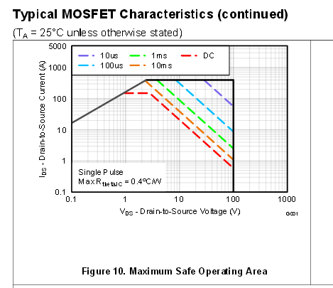

Hallo, kann mir jemand erklären warum der maximale Drain-Source-Strom so drastisch begrenzt werden muss bei steigendem VDS (rote Linie)? Was würde passieren wenn ich bei VDS=100V IDS=100A einstelle? Hitzetod? Ich dachte bei gegebenem Strom und VGS fällt immer eine bestimmte Spannung VDSon am MOSFET ab - unabhängig von der Betriebsspannung. Vielen Dank für Antworten.

Samuel A. schrieb: > Was würde passieren wenn ich bei VDS=100V IDS=100A einstelle? Hitzetod? Kannst Du rechnen? Wenn ja, dann mach mal!
Ja!
Das Produkt aus Drainstrom und DS-Spannung muss kleiner sein, als die
zulässige Verlustleistung.
Sobald ich das Gate auflade fällt doch VDS auf weit weniger als 1 Volt. Dann ist die Verlustleistung doch im Rahmen.
Samuel A. schrieb: > Sobald ich das Gate auflade fällt doch VDS auf weit weniger als 1 > Volt. > Dann ist die Verlustleistung doch im Rahmen. Bei 100 A fallen 100 W an 10 mΩ ab (=1 V Uds). (100 A)^2 * 10 mΩ = 100 W
Bearbeitet durch User
Samuel A. schrieb: > Was würde passieren wenn ich bei VDS=100V IDS=100A einstelle? Hitzetod? Natürlich. Samuel A. schrieb: > Sobald ich das Gate auflade fällt doch VDS auf weit weniger als 1 Volt. > Dann ist die Verlustleistung doch im Rahmen. Daher die Kurven für die kurzfristig erlaubte Überlastung in den Umschaltzeiten.
Samuel A. schrieb: > Sobald ich das Gate auflade fällt doch VDS auf weit weniger als 1 Volt. > Dann ist die Verlustleistung doch im Rahmen. Und, hast du dann: Samuel A. schrieb: > Was würde passieren wenn ich bei VDS=100V IDS=100A einstelle? Überlege mal, hast du jetzt "VDS=100V" oder "weit weniger als 1 Volt."? Du solltest erst mit dir selber klären was du jetzt fragen willst.
Du mischst gedanklich zwei verschiedenen Betriebszustände. Beim Schaltbetrieb kommen 100V UND 100A nur während des Umschaltens vor. 100V im Sperrzusteand, mit I = 0 oder 100A im Leitzustand, mit U nahezu 0V (bzw. 1V) aber nicht gleichzeitig 100V und 100A Die rote Linie bezieht sich aber auf eine andren Betriebszustand: Der MOSFET ist z.B. als Konstantstromquelle eingesetzt, die aus einer Spannungsquelle 120V gerade einen Motor mit 10A versorgen soll, also als Dauerzustand. Dabei fallen am Motor 20V und am MOSFET 100V an. Die 100V und 10A am Mosfet bringen eine Leistung im MOSFET von 1000W ! natürlich geht das nicht. Die rote Kennlinie sagt aus: Dauerleistung von 120W geht gerade noch, dann ist Schluss.
