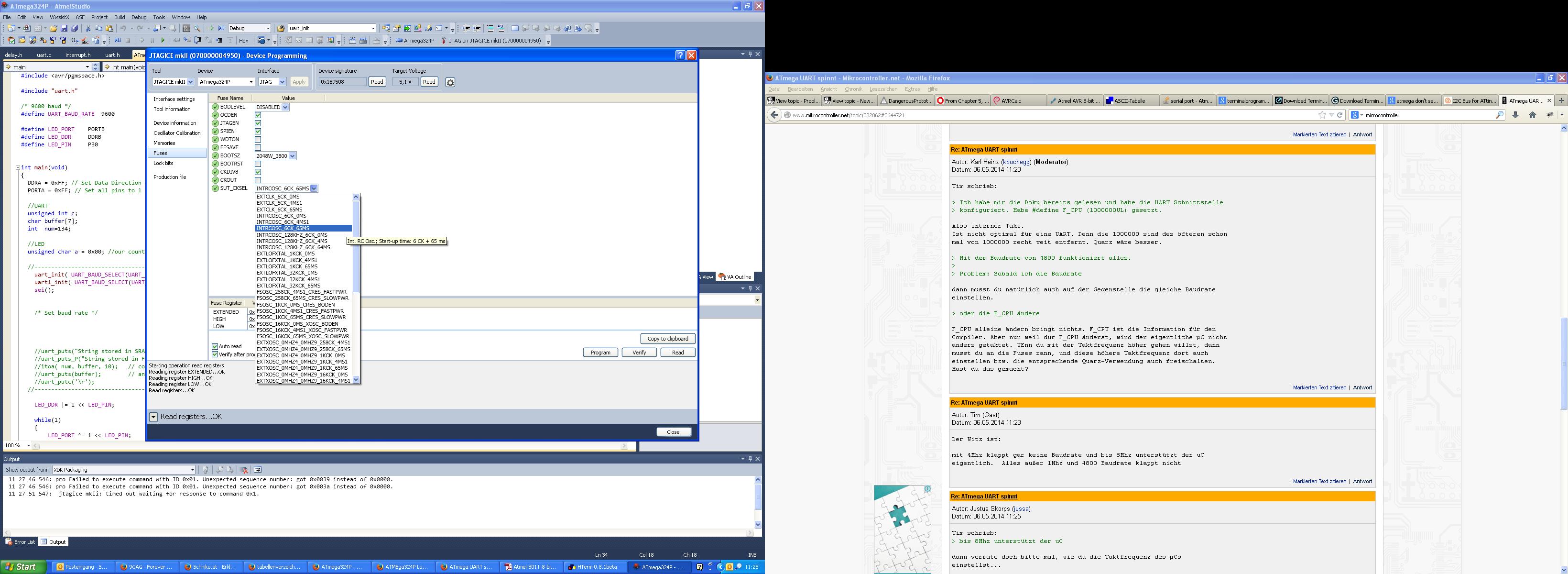

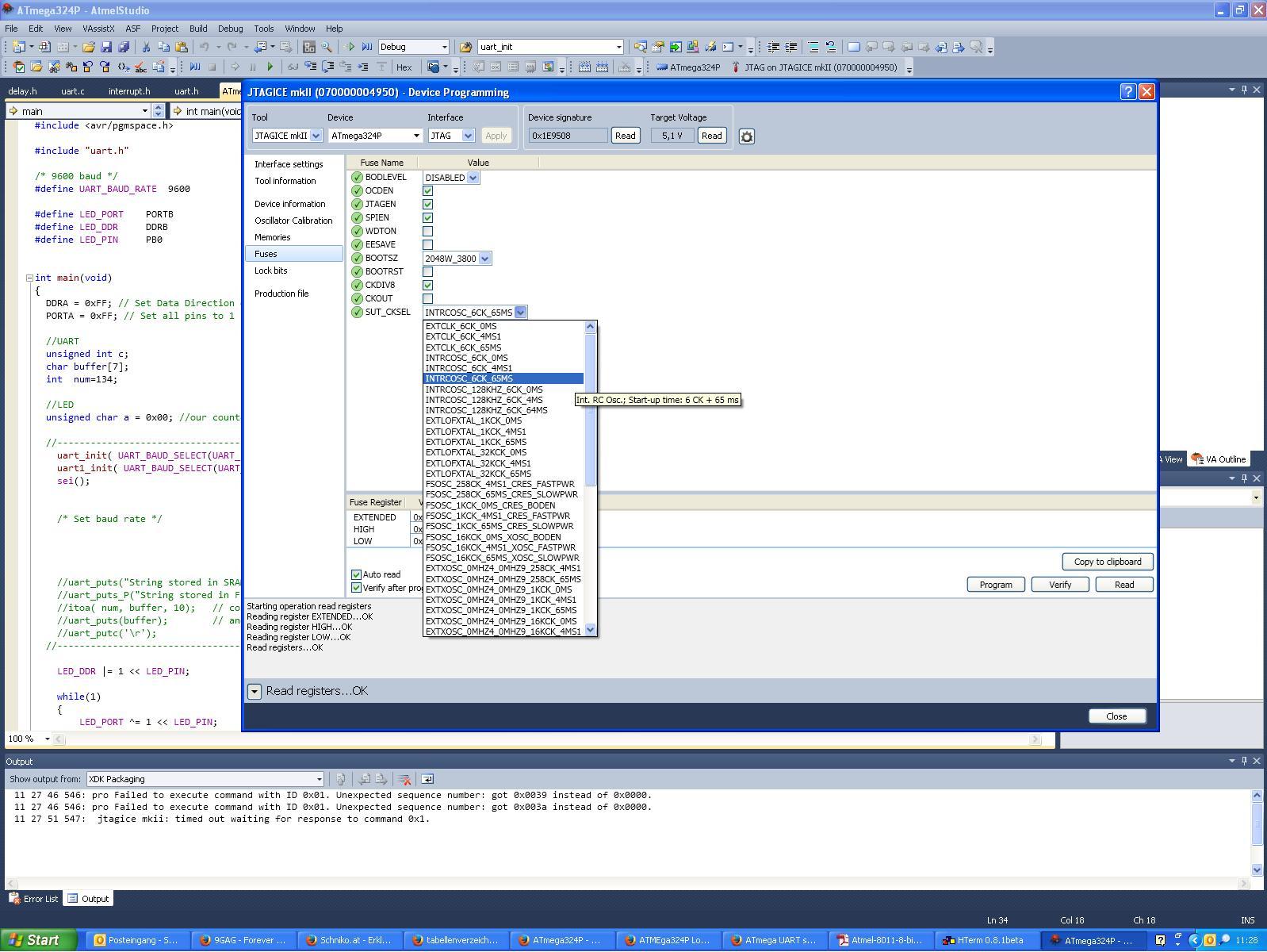

Ich dachte alleine mit der #define F_CPU (1000000UL) wird der Takt angepasst. Im Anhang sind die Einstellungen für die Fuse die im Moment sind. Was muss ich dort ändern um einen anderen Takt zu bekommen ? Danke
Tim schrieb: > Ich dachte alleine mit der #define F_CPU (1000000UL) wird der Takt > angepasst. nein, wie KHB oben schon schrieb! Mit F_CPU wird nur 'dem Programm'/dem Compiler mitgeteilt, mit was für einer Takfrequenz der µC laufen wird, aber dafür musst du dann selbst durch einen passenden externen Quarz sorgen...
Hi IntRCOSZI passt schon so. Wenn du den Haken bei CKDIV8 weg machst, hast du 8MHz. Trotzdem macht USART mit internem RC-Oszillator keinen Spass. MfG spess
Vielen Dank mit CKDIV8 Häckchen weg, klappt es bei 8Mhz aber angenommen ich würde mit 4Mhz arbeiten wollen, was müsste ich da einstellen ?

... 4MHz gehen nicht durch "einstellen" ... du kannst nur wählen ob Du mit 8MHz oder 1/8 davon - 1MHz arbeiten möchtest. Alles andere geht nur durch eine externe Lösung: Quarz, Quarzoszillator...
Einfach in Deiner Software im Register CLKPR den passenden Teilerfaktor einstellen. Das Fusebit sorgt auch nur für den passenden Initwert in diesem Register beim Prozessorstart. Für Powermanagement oder ähnliches kann man aber zur Laufzeit den Takt bzw. den Teilerfaktor ändern.
Der Witz ist folgender: Beim Reset ist entweder der Faktor 1 oder der Faktor 8 eingestellt, je nach CKDIV8. Du kannst dann, z.B. als allererste Aktion in Deinem Programm (aber auch sonst zu jedem beliebigen Zeitpunkt) mittels CLKPR den Takt verändern. In der Regel aber kannst Du jede Taktteilung die Du für den UART benötigst auch über dessen UBR-Register einstellen. Da Du mit dem RC-Oszillator ohnehin das Problem hast, dass er sehr ungenau ist und etwa 4800 die Grenze darstellt, spielt es keine große Rolle ob Du nun den Teilerfaktor im USART oder im Prescaler veränderst - es wird beides nicht helfen.
