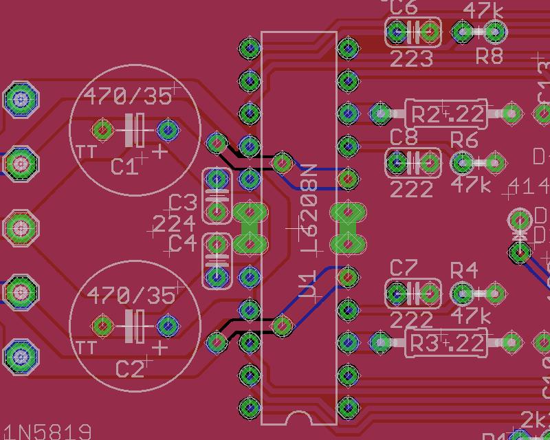

L297-L298 ist zwar bewährt, aber recht verlustbehaftet. Mit z.B. L6208
hat man beide Teile incl. der notwendigen Dioden in einem Baustein, und
mit ausreichend Platinenkupfer spart man sich noch den Kühlkörper weg.

Naja, aber wenn schon SMD, dann kann man auch gleich einen modernen
Treiber nehmen und nicht alten Wein in neuen Schläuchen. Allegro, TI und
Trinamic haben da reichlich Auswahl, Toshiba und On Semi sollte man auch
nicht unerwähnt lassen.

> aber wenn schon SMD
Wer im Löten weniger geübt ist, kann ja bei DIP bleiben.
von Thorsten O. (Firma: mechapro GmbH) (ostermann) Benutzerseite
Im PDIP bekommst du aber die Verluste nicht weg, d.h. du gibst viel Geld
(8 EUR bei Reichelt) für einen Chip aus, der kaum Strom liefern kann.
