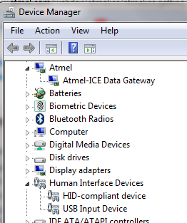

Hallo Leute, ich habe mir die ATMEL-ICE ( http://www.digikey.com/product-search/en?wt.z_cid=ref_hearst_0211_buynow&site=us&mpart=ATATMEL-ICE&v=313 ) besorgt und wollte die jetzt nun mit Atmel Studio 6 nutzen. Doch wird dieser bei Tools/Device Programming nicht mit aufgeführt. Beim Geräte Manager können keine Treiber für das ATMEL-ICE Data Gateway gefunden werden. Unter Program Files (x86)\Atmel\Atmel USB habe ich die Treiber auch nochmal installiert doch nichts ändert sich. Hat jemand noch eine Idee?
Ben S. schrieb: > Beim Geräte Manager können keine Treiber für das ATMEL-ICE Data Gateway > gefunden werden. Die sind aber für die reine Programmierfunktionalität auch nicht nötig. Die Programmiererei geht über ein HID class device, welches das CMSIS-DAP-Protokoll spricht. Benutzt wird hierbei der generische Windows-HID-Treiber (nur deshalb ja überhaupt der ganze HID-Zirkus, denn mit “human interface” hat das Teil ja nun nicht viel zu tun). Wenn du im Gerätemanager rein gar nichts davon siehst, spräche das wohl für einen Hardwaredefekt.

Studio 6.2 habe ich installiert - nix... Jetzt habe ich mir den Gerätemaneger nochmal genauer angeschaut. Wenn ich das Teil ein stecke taucht ein "HID konformes Gerät" und ein "USB Eingabegerät" mehr auf. Also wird das Teil schon von Wondooof 8 erkannt.
Ben S. schrieb: > taucht ein "HID konformes Gerät" und ein "USB Eingabegerät" mehr auf Das ist OK. Über die müsstest du programmieren können, völlig unabhängig davon, ob nun der Data Gateway seinen Treiber findet oder nicht.

Hallo Andreas, wenn ich mich richtig erinnere, meint die Fehlermeldung die atbackend.exe. Ich bin mir aber wirklich nicht mehr sicher. Ich weiß nur noch, dass ich damals auch mal nach einer Frontendsoftware gestöbert habe und bin in einem log-file auf diese exe gestoßen. Der Fehler ist m.E. aber nur sekundär. Das eigentliche Problem ist der nicht geladene USB-Treiber für den Atmel-ICE. Wenn man das Atmel Studio installiert, kommt ein extra Installationsprozess für die Programmer. Aber genau weiß ich es auch nicht mehr. Ich habe mal ein Snapshot vom Gerätemanager dazugepackt. Es taucht bei erfolgreicher Installation das Atmel Gateway und die Human Interface Devices auf. Gruß, Andreas

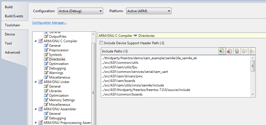

Hallo, nachdem ja das ATMEL-ICE zusammen mit dem Atmel Studio mit einem Arduinoprojekt lief, habe ich jetzt doch einige Probleme. Manchmal erkennt das ATMEL-ICE den Arduino nicht als Device und flasht dann nicht. Teilweise hilft nicht einmal Power off und Power on von sowohl dem Arduino Due und dem ATMEL-ICE. Ich bekam das nur wieder zum laufen, nachdem ich den Arduino Due über den Programmier-USB an den PC angeschlossen habe und im Atmel Studio F5 gedrückt habe, dann flasht der PC offensichtlich langsam über USB. Danach konnte ich den Arduino auch wieder mit dem ATMEL-ICE flashen... Aber dann gibt es noch Probleme beim Programmieren. Ich habe dem Projekt noch unter "Projekt" ein "Add C-Item" ausgeführt, das ergab je ein *.h und ein *.c File. Beides habe ich mit Code gefüllt, einfache Funktionen, die die Pio-Ports bedienen, z.B. auch 8 Stück auf einmal. Wenn ich eine dieser Funktionen im *.ino File benutzen will, bekomme ich aber eine Warning "undefined reference" zu dem Funktionsaufruf. das *.h File ist natürlich included im *.ino File, kommentiere ich das include aus, gibt es eine richtige Fehlermeldung. Im *.h File gibt es eine Zeile "void funktionsname(Pio *p_pio, uint32_t mask);" und genau diese Funktion ist im *.c File auch definiert. Warum kann ich diese Funktion dann nicht auch benutzen? Compiliere ich das Programm, wird die Funktion auch tatsächlich nicht ausgeführt. Hat jemand eine Idee, was da noch vergessen sein kann? Ich dachte, der Arduino Code ist auch C, so müßte man andere C-Funktionen nach einem include auch benutzen können. Ich kann doch nicht alles, was ich mal brauchen werde, in das eine *.ino File quetschen... Gruß
Hallo, ich kenne mich zwar nicht mit Arduino aus, hatte aber mal bei Atmel SAM Projekten ähnliche Problem. Ich musste in den Projekt-Properties die Include Pfade anpassen. Vielleicht steht in den Properties zu den *.c Files die Build Action auf "none" und nicht auf "compile". Mehr fällt mir erst mal nicht ein. Gruß
