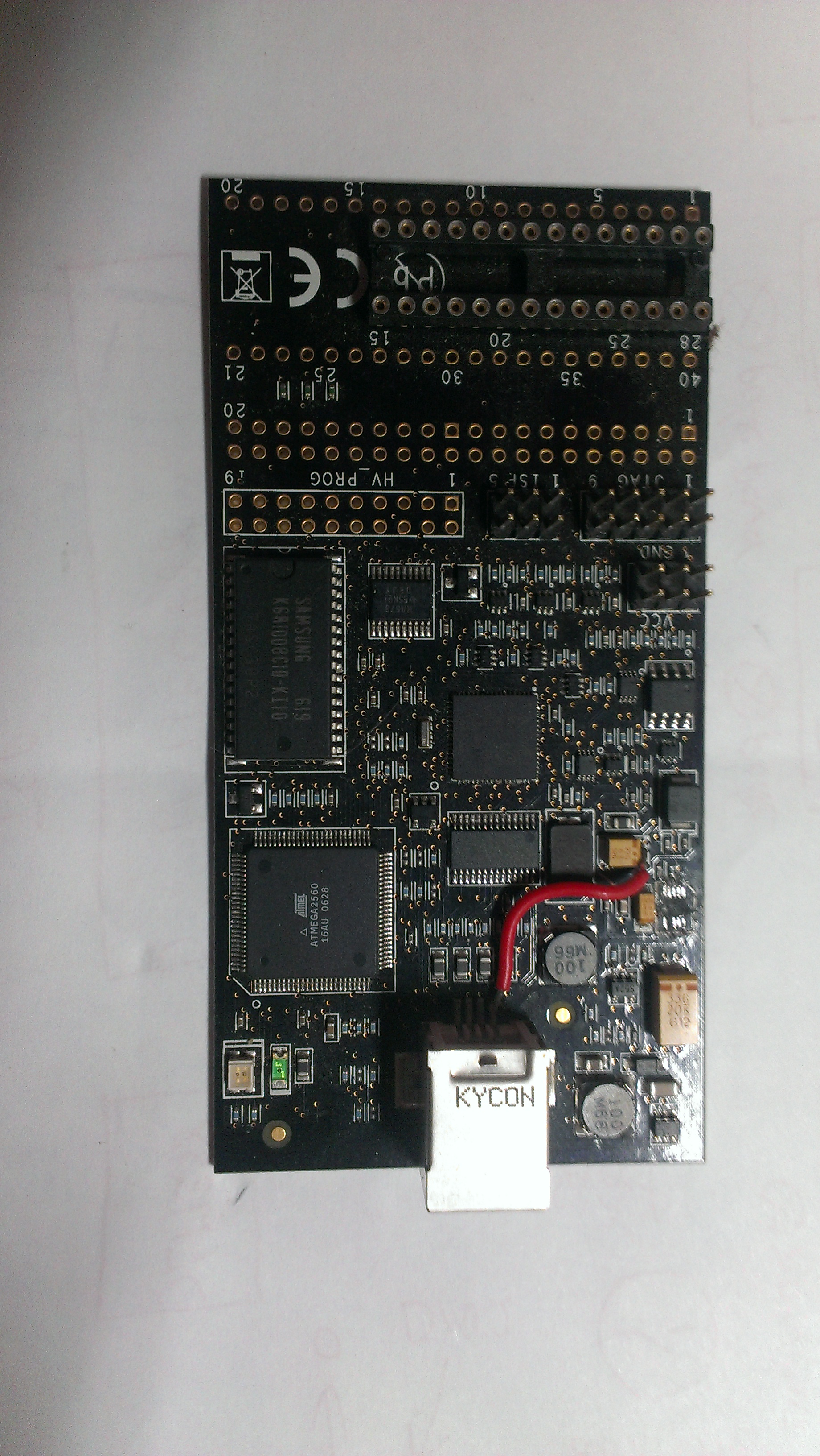

Der Dragon kann ne Menge, kommt aber als nackte Platine daher und hat ne echte Schwachstelle, stirbt rel. schnell (bemühe mal die Suche hier) Bild: meiner nach Reparatur
Definitiv keinen Dragon mehr. Atmel-ICE! Der kostet mit Gehäuse genausoviel wie ein Dragon und kann auch noch mehr.
