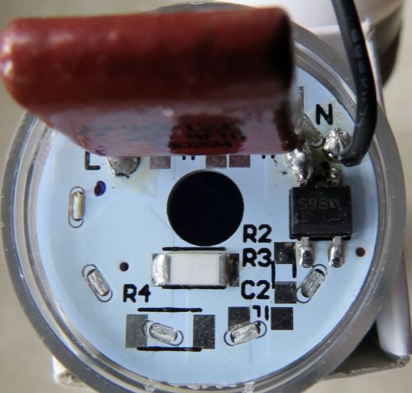

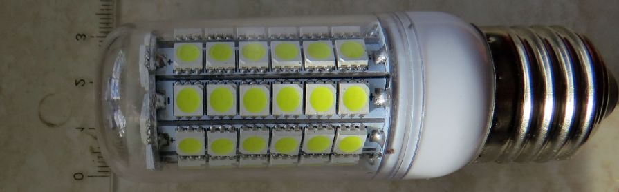

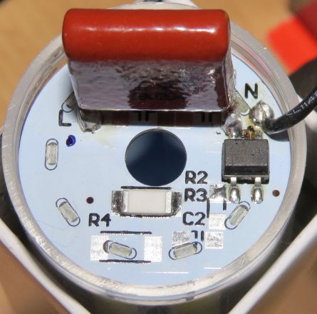

@Tonio Du kannst Dir mal diese Sorte Lampen angucken, die man über Ebay beziehen kann: http://www.ebay.de/itm/E27-E14-T10-G9-9-27-30-36-40-66-200V-240V-Led-SMD-3528-5050-Auto-Gluhlampe-Lampe-/221349542477?pt=DE_M%C3%B6bel_Wohnen_Leuchtmittel&var=&hash=item338975fa4d Dort sind solche Streifen, wie Du sie oben einzeln gekauft hast drin. Der ganze Prassel ist in Reihe geschaltet, davor sitzt eine Graetzbrücke mit Ladekondensator und davor ein Vorschaltkondensator, Schutzwiderstand und die Entladewiderstände für die Kondensatoren. Da brauchst Du Dich nicht selbst zu schinden.. MfG Paul
