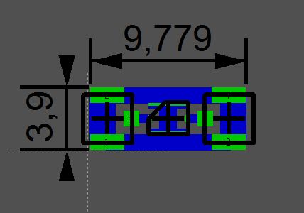

So was hier: http://www.farnell.com/datasheets/1640997.pdf ? Hab heut mal die ISM Antenne mit Alufolie umwickelt ( bedämpft ;) ) Und mit jeder Lage wurde die ISM Verbindung stabiler. Mit 4 Lagen war das Optimum erreicht, die 5te machte es wieder schlechter. Das spricht doch dafür, das GSM über die ISM-Antenne mir den Eingang des CC2500 überfährt?! Werd mal ne Handvoll solcher Filter bestellen und ne kleine Platine mit für machen und testen oder gibts sowas schon fertig mit Anschlüssen irgendwo zu kaufen? Mfg Rene
René schrieb: > ne Handvoll solcher Filter bestellen und ne kleine Platine mit > für machen Bei 2,4 GHz zählt jeder mm Leiterzug. Viel Glück.
Die Ein- und Ausgangsverbinder werden selbstverständlich mit 50Ohm Anpassung zum Filter entwurfen ;)
Kurze Rückfrage: muss bei den kurzen Abständen wirklich auch noch auf 50Ohm angepasst werden? Die Antenne ist schon 50Ohm und der Empfängereingang und die Kabel auch. Zum Bild, das rechts und links sind UFL_Buchsen und in der Mitte ein DEA252450BT-2024D4 von Murata. Die Leiterbahnen von UFL zu Filter_Ein-/Ausgang beträgt nur 1,18 mm. Das Platinchen soll dann einfach zwischen den CC2500 und die Antenne gesteckt werden. Grüße Frank

Frank schrieb: > muss bei den kurzen Abständen wirklich auch noch auf 50Ohm angepasst > werden? Nein, ab ungefähr lambda/10 wird das relevant, wobei du den Verkürzungsfaktor für das Platinenmaterial aber mit einbeziehen musst.
Na ich dachte erst mal ne einlagige FR4 und mit'n Specci schaun ob's besser wird und später dann 2lagig und massig Dukos zur GND_Unterseite?! Evtl auch auf 0,5er FR4. Grüße Frank
@Jörg: Das mit Lambda/10 kenn ich, aber eher im Zusammenhang mit digitalen Signalen. Aber ich hab noch iwo im Hinterkopf, das das bei Analog nicht so gilt und die HF_Seite vom CC2500 ist doch analog?! Frank
