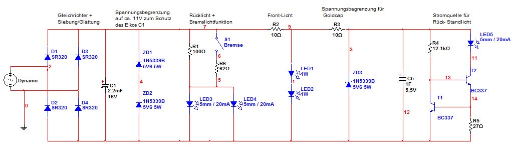

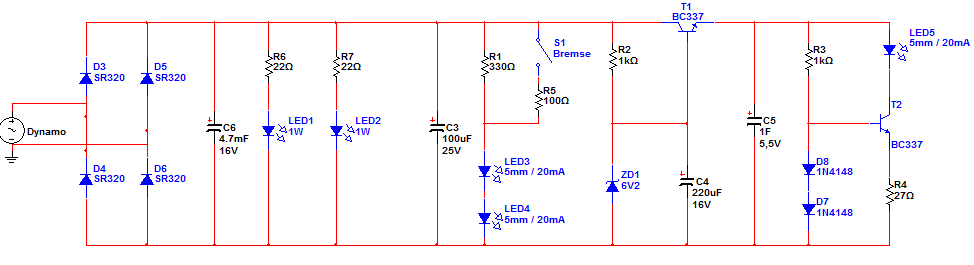

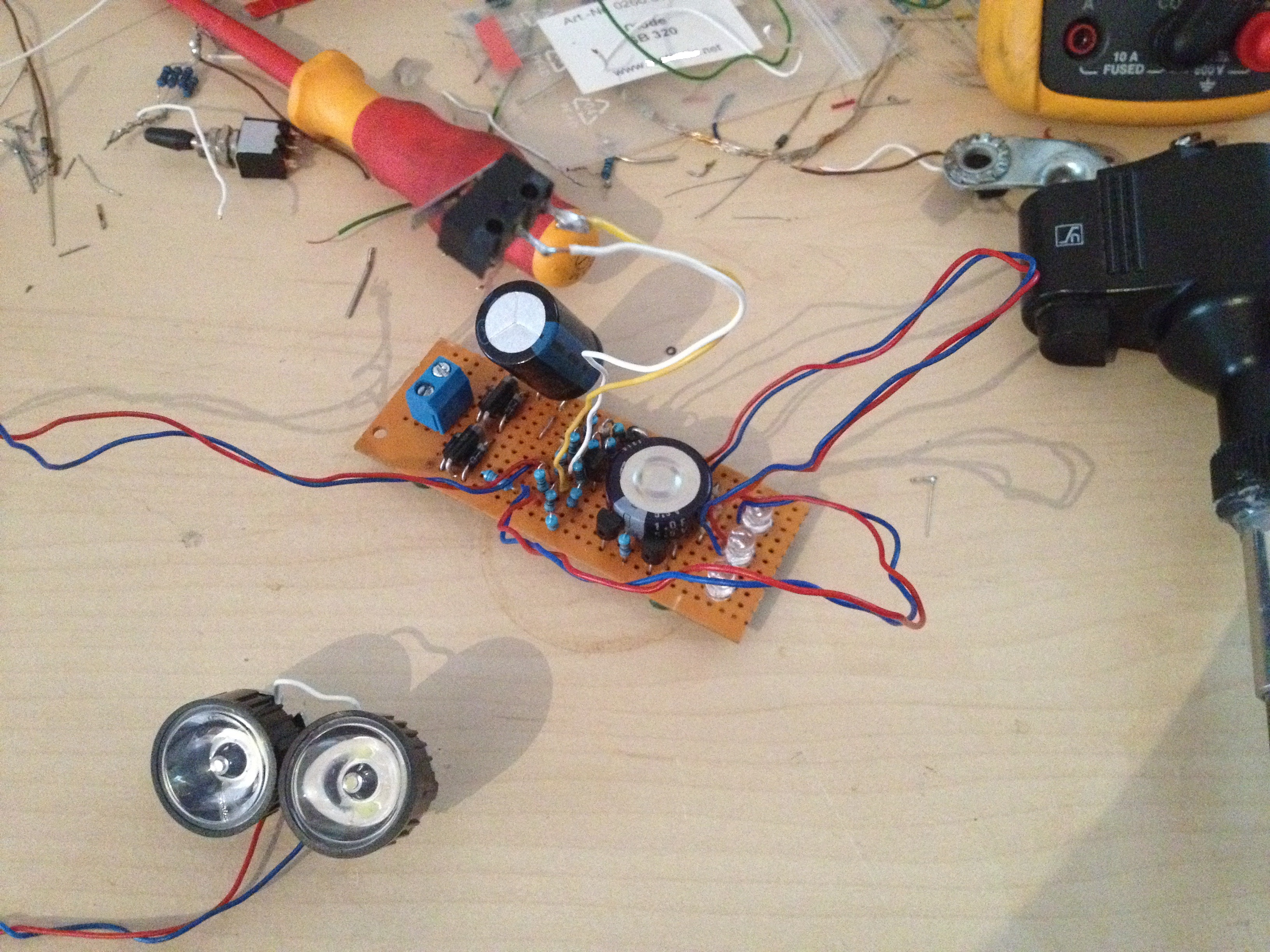

Okay...Fehler von oben gefunden und behoben.... Habe jetzt mal auf die schnelle das ganze in etwa so verschaltet wie von euch vorgeschlagen (siehe Anhang). Die zwei roten LEDs 3+4 (ohne Apostroph ^^ ;)) leuchten allerdings recht dunkel. auch beim Betätigen der "Bremse" (niedrige Drehzal?!). Ansonsten konnt ich noch nicht viel prüfen. Habe jetzt auch nicht mehr viel Zeit (muss weg). Danke schonmal im Vorraus für weitere Verbesserungsvorschläge. :) offtopic: Wenn ich "LED" schreibe kann die Abkürzung an sich ja sowieso als Singular oder Plural stehen, odeer lieg ich da falsch? Licht Emittierende Diode = LED oder Licht Emittierende Dioden = LED

So, habe gerade mal gemessen und muss feststellen, dass sich durch das parallel Schalten der 1W LEDs hinter dem Gleichrichter eine Spannung von ca. 3,6V ergibt. Dazu muss man erwähnen, dass ich am Dynamo eine Leerlaufwechselspannung von 4,8V habe. Aber ist ja eigtl. irrelevant, da ich den Dynamo als Stromquelle sehen muss. Durch die 22 Ohm Widerstände fließt ein Strom von jeweils ca. 40mA durch die Front-LEDs (sehr mager). Dabei liegt an den Widerständen ca. 0,7V an. Komplett ohne Widerstände fließen immerhin 80mA pro LED. Also scheint es das ja auch nicht zu sein.

Habe es gerade nochmal wie im Anhang versucht --> Rücklicht super, alles wie gewollt. Nur durch das Frontlicht fließen gerademal 30mA -.- @ Helge A. Hast du denn eine empfehlenswerte Schaltung parat? :D

Chris Klein schrieb: > Durch die 22 Ohm Widerstände fließt ein Strom von jeweils ca. 40mA durch > die Front-LEDs (sehr mager) Die Drehzahl reicht nicht. Fahr richtig Fahrrad und es geht. Deine (erneute) Schaltung mit 2 Gleichrichtern ist unklug.
MaWin schrieb: > Die Drehzahl reicht nicht. > > Fahr richtig Fahrrad und es geht. hmm, welche Spannung kann ich denn dann hinterm Brückengleichrichter erwarten? Ich bin ehrlich gesagt nicht ganz mit der Logik eines Dynamo vertraut. Gehe ich von 6V aus würde ich hinterm Gleichrichter ja ca. 7,4V erwarten (6V*1,4-1V(Schottkys)= 7,4V). Dann müssten am Widerstand ja 4,1V abfallen um der 1W LED die 3,3V zu liefern. Das ergäbe einen Strom von ~180mA, mit dem ich zufrieden wäre^^ Aber ist die Rechnung so richtig, oder muss ich das Verhalten des Dynamos anders werten?! edit: Ich will den goldcap ja möglichst nahe den 5,5V laden

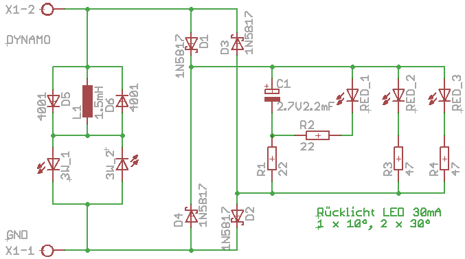

Moin! Zur vorherigen Schaltung: Chris Klein schrieb: > Die zwei roten LEDs 3+4 (ohne Apostroph ^^ ;)) leuchten allerdings recht > dunkel. auch beim Betätigen der "Bremse" (niedrige Drehzal?!). Vermutlich benötigen sie durch die Reihenschaltung eine höhere Spannung. Gruß, Joe
okay, hab an der Schaltung von Beitrag "Re: Fahrradbeleuchtung klappt nicht wie gewollt" (Prototyp 2) nochmal rungebastelt (=Anhang). Das Problem, dass die beiden Rücklicht-LEDs zu dunkel waren, habe ich durch parallelschaltung eben dieser verbessert. Problem ist jetzt noch das Laden des goldcap. An der Z-Diode fallen gerademal ~3,5V ab, wodurch der cap mit 2,7-3V geladen wird. Jetzt könnte ich die T1-schaltung entfernen und hätte immerhin die besagten 3,5V, aber es muss doch noch was geben um dem cap mehr spannung zu geben... Außerdem könnte das Frontlicht noch etwas mehr Strom vertragen^^ evtl. kann ich da mal kleinere Widerstände erproben. Oder würden sich diese im realen Fahrtest "von selbst" beheben? edit: sorry, aus Versehen zweimal hochgeladen. Joe J. schrieb: > Chris Klein schrieb: >> Die zwei roten LEDs 3+4 (ohne Apostroph ^^ ;)) leuchten allerdings recht >> dunkel. auch beim Betätigen der "Bremse" (niedrige Drehzal?!). > > Vermutlich benötigen sie durch die Reihenschaltung eine höhere Spannung. Jop^^ habsch mir auch so gedacht :D

Schalte LED1 und LED2 in Serie und berechne die Widerstände neu. Sonst wirken die wie eine Z-Diode und du kommst nie über ihre Flussspannung von ~3V. Du kannst auch den Widerstand R3 auf 10k erhöhen, spart Strom.
derElf schrieb: > Schalte LED1 und LED2 in Serie und berechne die Widerstände neu Vorsicht, 1W LEDs halten keine 500mA aus, daher war doch die merkwürdige Schaltung im Original, die zumindest einen MITTLEREN Strom von 250mA erzeugte. Natürlich könnte man 2 3W LEDs nehmen, aber das wäre eine Änderung der Aufgabensteellung. Nur 1 LED hat auch den Vorteil, bereits bei geringerer Drehzahl heller zu leuchten. Man bekommt halt bloss 3.3V für diue Restschaltung, es sei denn, man ergänzt den (10 oder 22 OHm) Widerstand, dann gibt es 6V (bzw. 9V).

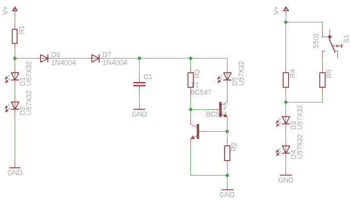

Plan hab ich jetzt mal schnell gezeichnet, ist keine Schönheit sollte aber passen. Die Bauteilwerte sind natürlich nicht richtig! D1, D2 sind weiße LEDs für vorne D3, D4 Rücklicht + Bremslicht D5 Standlicht V+ ist die gleichgerichtete und geglättete Dynamospannung C1 dein Goldcap Chris Klein schrieb: > Warum? Uce von T2 Wäre 1,4V. In meiner Schaltung fällt diese Spannung an > den zwei Dioden ab. > Wo liegt der Vorteil? Laut dem Artikel unter Vorteile ergibt sich eine deutlich geringere Drop-Out Spannung hoffe das funktioniert so ;)
Achja, Verbesserungsvorschläge/Kritik auch von anderen würde ich zu schätzen wissen, weil ich mir die Schaltung gerade ausgedacht habe ohne sie jemals zu testen.

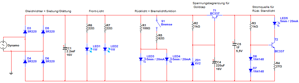

Danke schonmal für die ganze Mühe an alle :) Also, Theoretisch find ich den Plan vom Elf ganz gut. Da aber zu Beginn schon alle auf die Spannungsspitzen des Nabendynamos hingewiesen haben (auch wenn er auf 3W begrenzt ist), habe ich statt der normalen Dioden zur Spannungsbegrenzung für den Goldcap eine Z-Diode mit Vorwiderstand verwendet. Das müsste doch auch so klappen, oder? Habe die Schaltung noch nicht umgebaut. Werde ich später am Tag mal machen. Btw: Aus Platzgründen wäre ein B80C1500 besser. Einen solchen habe ich noch hier rum liegen. Im Datenblatt steht was von "Forward Voltage (per element) = 1V" Ist das jetzt der Spannungsabfall pro integrierte Diode oder für das ganze Teil bzw. für zwei der integrierten Dioden? Die Shottkys klauen mir auch immerhin 0,5V pro Stück.
Durch deine Schaltungsänderung entlädt sich der GoldCap jetzt aber auch durch das Frontlicht! Mindestens eine Diode sollte dort schon rein. Meiner Meinung nach verheizt die ZD vor dem Goldcap nur unnötig Energie (kürzere Standlicht Leuchtdauer), aber ich könnte dir auch nicht mit Sicherheit sagen dass meine Version den GoldCap nicht überlädt... Der Vorteil wären natürlich weniger Bauteile und weniger Energieverschwendung. Du hast allerdings mit einer 5,6V Zenerdiode und 5,5V Goldcap auch sehr knapp kalkuliert ;) Chris Klein schrieb: > Btw: Aus Platzgründen wäre ein B80C1500 besser. Einen solchen habe ich > noch hier rum liegen. Im Datenblatt steht was von "Forward Voltage (per > element) = 1V" > Ist das jetzt der Spannungsabfall pro integrierte Diode oder für das > ganze Teil bzw. für zwei der integrierten Dioden? > Die Shottkys klauen mir auch immerhin 0,5V pro Stück. Ich Glaube(tm) damit ist eine einzelne Diode gemeint.
So einen normalen Brückengleichrichter hatte ich im Original-Rücklicht drin. Der klaut insgesamt 1,5-2V. Daher hab ich Schottkies genommen, die klauen nur insgesamt 0,8-1,2V (je nachdem, ob die auch den Strom fürs Frontlicht gleichrichten oder nur fürs Rücklicht). Die Z-Dioden sind keine gute Idee: zu ungenau. Auch die 10 Ohm vor den Front-LED sind keine gute Idee: da wird viel verheizt. Die Standlichtschaltung muß vom Rest durch eine Diode entkoppelt werden. Anbei deine Schaltung etwas verbessert. -- Ach ja. Verwende 3W-LED fürs frontlicht. Die haben mehr Wirkungsgrad und leben länger.

@besupreme wäre es nicht viel besser die Spannung für das Standlicht vor R2 abzugreifen?

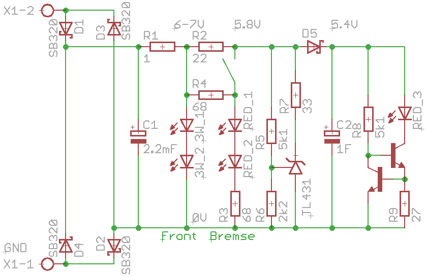

Hallo zusammen und sorry für die lange Pause. Habe aber weiterhin viel ausprobiert und unter anderem besupreme's letzte Schaltung nachgebaut, welche auf Anhieb gute Ergebnisse lieferte. Konnte leider weiterhin noch nicht voll testen (Mein Laufrad ist zwar inzwischen da, aber wurde ohne M9 Hutmuttern geliefert, also muss ich morgen erstmal zum Fahrradladen...). Aber im kurzen Drehtest am richtigen Nabendynamo hat alles funktioniert außer das Bremslicht. Komischerweise wurden die beiden roten LED dunkler beim Drücken des Schalters. Habe die Schaltung angepasst (den 22Ohm Widerstand quasi hinter den Bremsschalter gepackt. Dann gings. Bin der Finalen Version also schon sehr sehr nahe. Die Funktionsweise des TL431 ist mir leider nicht ganz klar geworden (trotz langem googlen), aber er funktioniert^^ Vielleicht könnte mir das mal einer für Dumme erklären. Btw: Welchen Vorteil hat er gegenüber der Begrenzung durch Transi und Zener wie im "Prototyp 5"? Durch die Widerstände "neben" dem TL431 fließt ja auch dauerhaft Strom, ähnlich wie bei der Z-Diode... Jetzt muss ich mir nur noch Überlegen wie ich alles schön verpacke. Habe leider nichts zur Metallbearbeitung zur Verfügung. Mein Plan hat derzeit ein paar passende PVC oder Acrylrohre im Sinn.... Anbei wiedermal ein paar Fotos. ;) Wenn ihr euch fragt warum da so viele Widerstände sind.... Musste z.T in Reihe schalten...
Der Tl431 ist eine "sehr genaue Z-Diode". Normale Z-Dioden haben einen weniger genau definierten Spannungsbereich, bei dem sie - ähm - irgendwie leitend werden. Und der ist auch noch temperaturabhängig. Dagegen kannst du mit dem TL431 viel genauer einstellen, daß dein Supercap voll aufgeladen wird. Funktion: Der Baustein regelt auf 2.5V am Steuereingang. Der Strom, der durch die 2k2+5k1 fließt, ist vernachlässigbar klein und kann ja durch die Schutzdiode nur aus dem Dynamo kommen. ... oops ... Ohmist. Ich hab da grad einen Rechenfehler festgestellt! 5.5V+0.4V(für die SB120) = 5.9V. Bei der Spannung muß der Regler schon aktiv werden. Das heißt, der Spannungsteiler muß sein 2k2 wie jetzt und 3k statt 5.1k!!
Bearbeitet durch User
Helge A. schrieb: > Ohmist. Ich hab da grad einen Rechenfehler festgestellt! 5.5V+0.4V(für > die SB120) = 5.9V. Bei der Spannung muß der Regler schon aktiv werden. > Das heißt, der Spannungsteiler muß sein 2k2 wie jetzt und 3k statt > 5.1k!! Du musst doch die 0,45V der Sb120 von der geregelten Spannung abziehen und nicht addieren. Die geregelte Spannung sollte also bestenfalls 5,8V betragen --> 5,8v - 0.45V = 5,45V am Goldcap. Oder hab ich das jetzt falsch verstanden? 0.o Wie berechnet man denn die Widerstände? Habe hier ein Tool gefunden, aber das liefert andere Ergebnisse... http://www.ti.com/tool/tl431calc Btw: Ist der 22Ohm Widerstand "R2" eigtl. unbedingt nötig? Edit: Ach du meintest quasi die Einsatzschwelle des TL431 sollte 5,9V betragen.^^ Alles klar. waren meine Finger zu schnell mit dem Tippen. Dennoch bleiben obigen Fragen bestehen :P

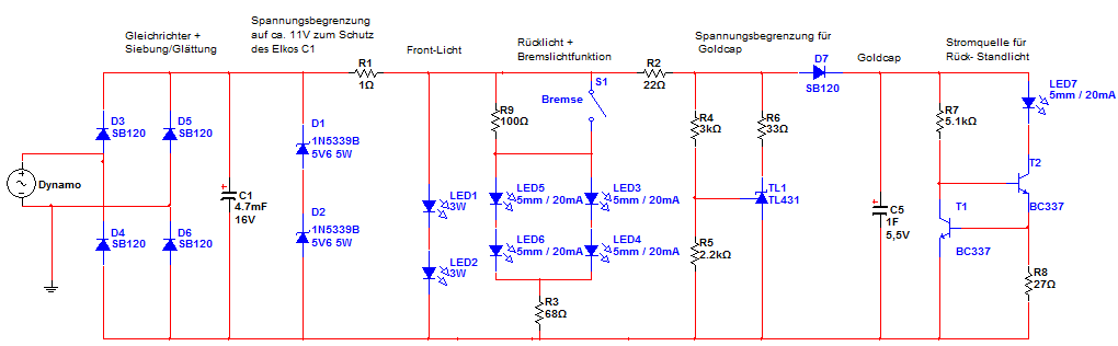

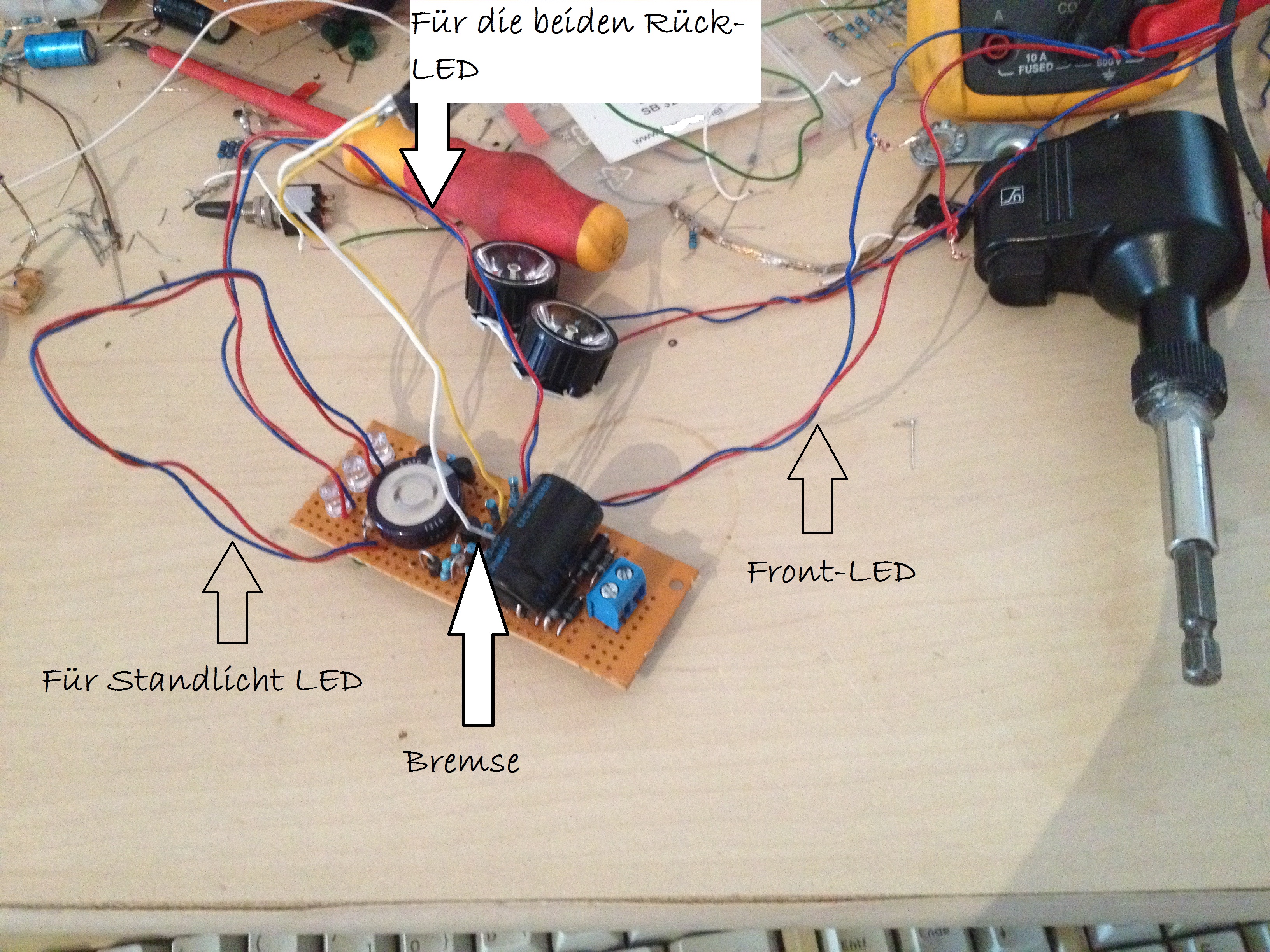

Für die, die es interessiert habe ich hier die endgültige Final-Version. Da rüttel ich jetzt nichts mehr. Die 1W LEDs tausche ich tatsächlich gegen 3W aus, da ich bei guter Fahrt einen Strom von knapp 430mA (~ 2,8W)durch die LEDs jage XD Da ich doch so viel Leistung übrig hatte, habe ich außerdem das Rücklicht etwas großflächiger gestaltet.^^ Falls nun jemand im inet nach einer solchen Lösung sucht, braucht er sich hpoffentlich nicht so viele Gedanken machen wie ich.^^ ps: Ich schaue mir gerade den Forumslader an, da ich (wenn ich die Lichtanlage gerade nicht brauche) gerne mein Iphone laden würde. Den 12V schnickschnack werde ich allerdings weglassen^^

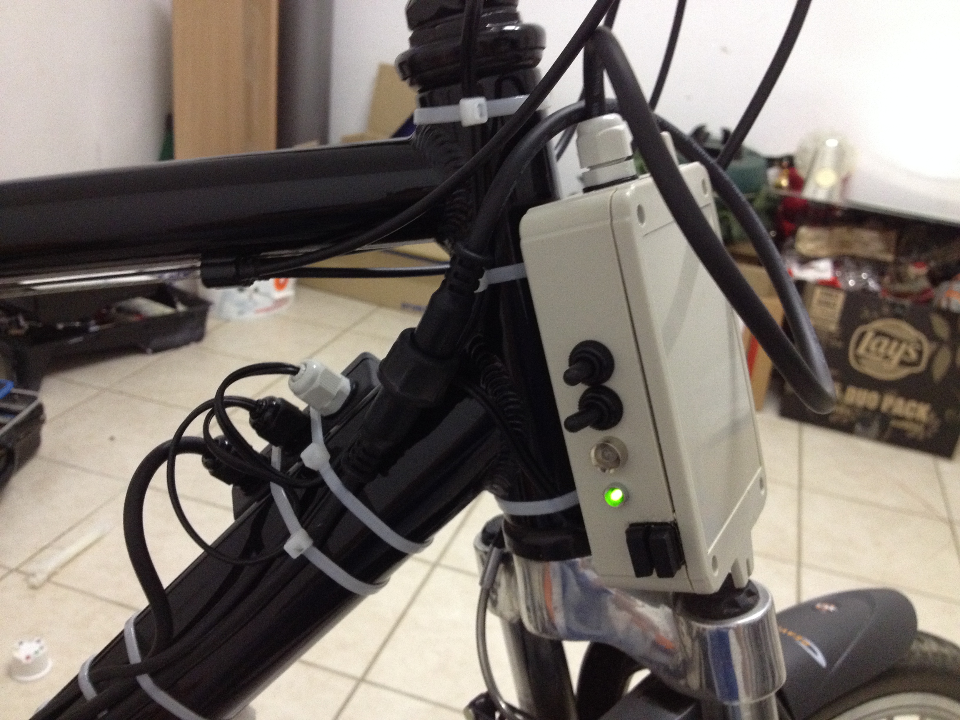

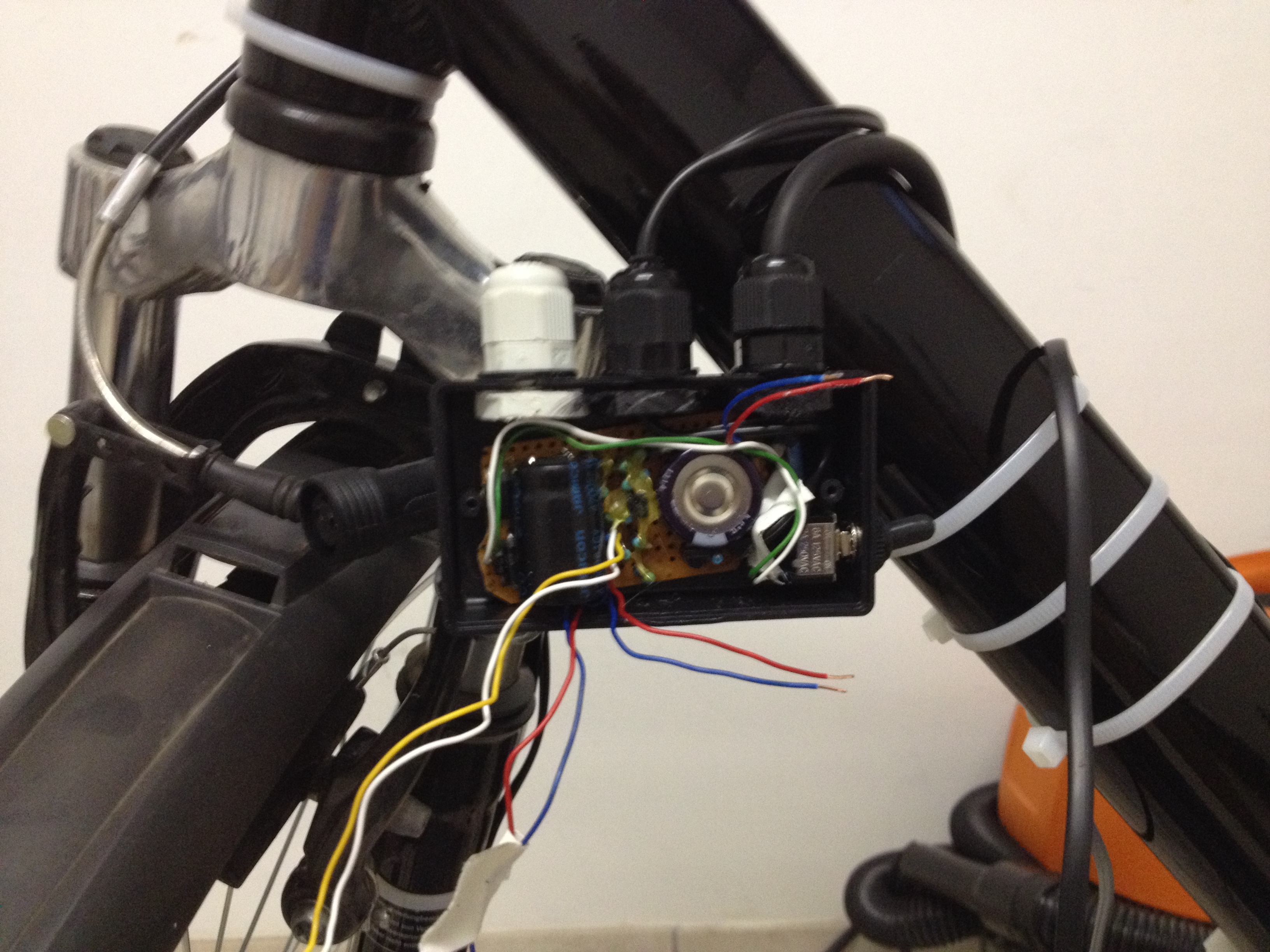

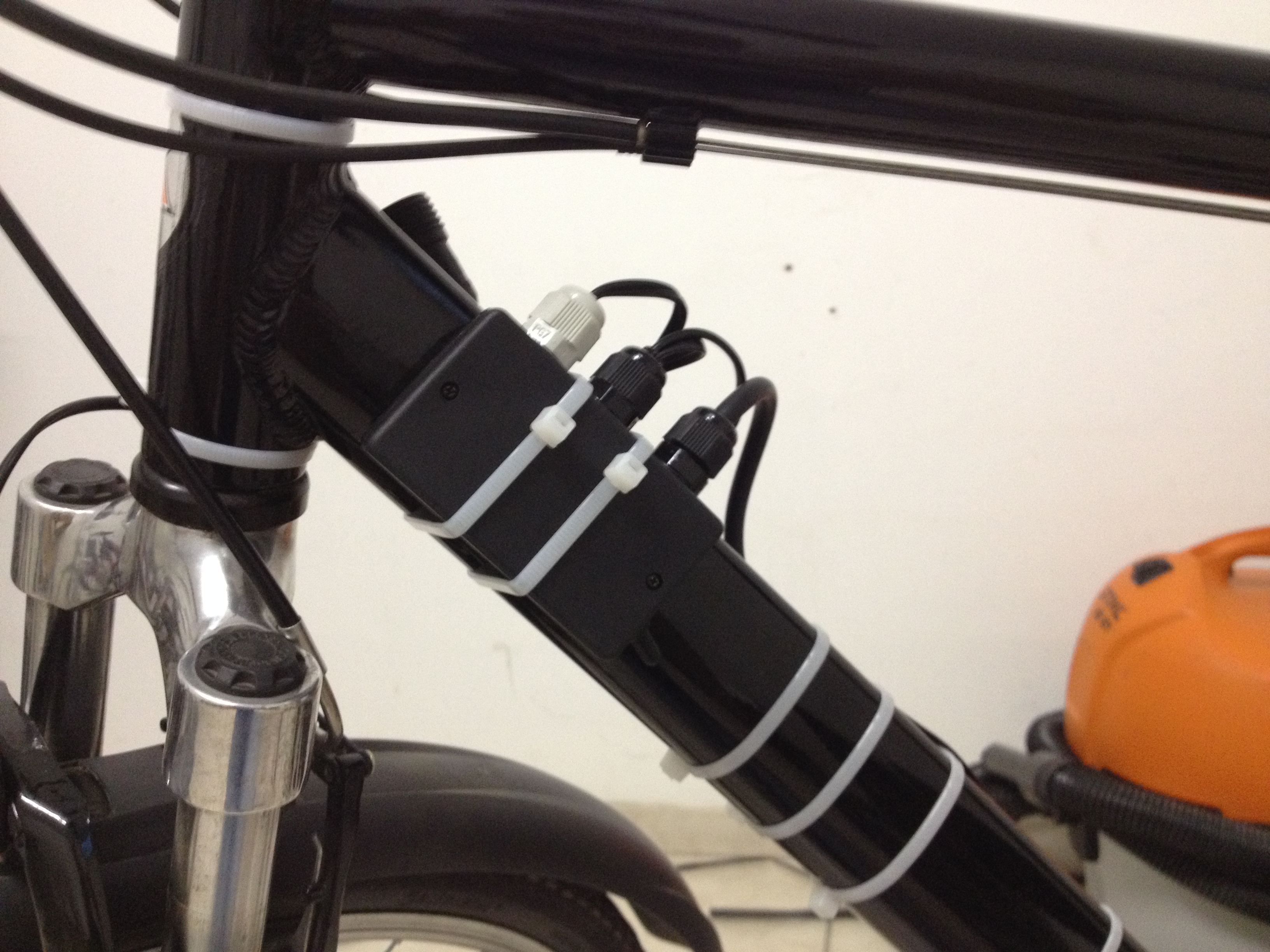

Hallo, das Teil ist fertig und auch schon am Fahrrad installiert (siehe Anhang). Nur die Frontleuchte ist noch in der Fertigung^^ Danke nochmals an alle. PS: Das graue Teil was auf den Fotos zu sehen ist, ist der Forumslader. Zu dem habe ich hier auch noch eine Frage: Beitrag "kompakter Tiefentladeschutz für 12V nimh Akku"
Die Dateigrößen sind schon unverschämt und respektlos!
Paul M. schrieb: > Die Dateigrößen sind schon unverschämt und respektlos! Im Verhältnis zum Jahre 2014 sind sie doch eigtl. relativ klein^^ Fotos wurden immerhin mit 3 Jahre altem Handy gemacht. :)
