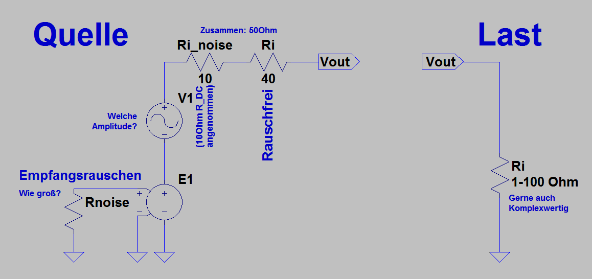

Naja was ich gerade versuche ist, das rauschen zu simulieren. Es ist jetzt so dass ich eine Rauschende 14-Ohm quelle genommen habe die ich mit einem nicht rauschenden 36Ohm Widerstand zu 50Ohm impedanz ergänzt habe. Die simulation spuckt jetzt über die 14Ohm tatsächlich die theoretischen 2.04uV über BW=20MHz aus. Die Frage ist, ob das alles ist, was ich beachten muss oder ob das empfangene rauschen vllt doch 4.08uVrms hat. Oder anders gesagt: ich möchte gerne Wissen, wie ich eine Quelle modelliere, die einer 50Ohm antenne gleich kommt. Inklusive aufgeschnapptem rauschen usw.

Also zusammengefasst: 1)Die Antenne fängt von der umgebung die 300K auf und Wandelt diese in eine Spannung um: sqrt(k*B*T * 50Ohm) 2) Dann ist die antenne selbst doch noch ohmisch im Verhalten und fügt nochmals sqrt(4*k*T*B*50Ohm) hinzu. Das ganze ist natürlich unkorrekliert. Die 50 Ohm eigenschaft (2) bilde ich einfach durch einen Widerstand nach. Punkt 1) ist eher eine seperate quelle die das rauschen einfängt. z.B. Die äquivalente Rauschquelle eines 12.5Ohm Widerstandes.
Hier findet man Messwerte für die Impedanz einiger Antennen. Der Realteil der Impedanz bestimmt die Rauschspannung. http://www.wimo.de/download/Testbericht%20DL1ATA%20CHAMELEON.pdf
NJaaa also das mit den 50 Ohm leutet mir immer noch nicht ein. Die 50 Ohm sind eine Impedanz. Das Endprodukt eines Kapazitäts und Induktivitätsbelags. 50Ohm Impedanz sind ja kein 50Ohm Widerstand. Eine Leitung mit 50OHm impedanz setzt ja nicht über 50Ohm energie in wärme um und rauscht entsprechen nicht mit 50 Ohm. Jetzt mal ein konkretes Beispiel: f0=433MHz; BW=20MHz. Antenneimpedanz=50Ohm. Umgebung=300K Wie sieht die Ersatzschaltung der Antenne aus? (->mit allen Rauschquellen incl empfangenem Rauschen und Empfangssignal?)

Ok, das absenken der Temperatur kommt dem gleich, was ich mit meinem Splitten in 10Ohm rauschend und 40 Ohm nichtrauschend mache. Das kommt hin. (nicht unbedingt die konkreten Zahlenwerte, aber das systematische ErsatzSschaltBild) Damit ist das ESB der Antenne so plausibel. Es bleibt noch offen, wie man den Widerstand dimensionieren muss, damit das empfangene weiße Rauschen der korrekten Amplitude entspricht. Wenn bei Pn=k*T*B davon ausgegangen wird, dass das nur das ist, was nach Leistungsanpassung übrigt bleibt, müsste die originalquelle die doppelte Amplitude ausspucken, damit der 50/50 Ohm Spannungsteiler bei anpassung wieder auf die korrekte RMS. Amplitude kommt. also sqrt ( 2 * [k T B] * 50Ohm ) = Rauschspannung des Empfangenen rauschens bei offener Antenne. (warum rechne ich dann mit 50Ohm - ist das korrekt, dass der Wellenwiderstand der Antenne die Amplitude begrenzt? Andererseits ist bei offener antenne die Amplitude ja auch nicht unendlich) sqrt ( 4 k T B R) = Rauschspannung eines Widerstandes. Wenn man beides Gleichsetzt würde man auf R=50Ohm/sqrt(2) kommen.
Christoph Kessler (db1uq) schrieb: > Ja und der Widerstand ist auf einer Temperatur von einigen > Kelvin. Ich habe da aus einem Text zu einer Antennenmessung > eine Zahl von 40 Kelvin in Erinnerung, also nicht das > Rauschen vom Urknall, irgendwo bei 4 Kelvin soweit ich noch > weiß, aber jedenfalls weit unter 300K. Ahh... okay...meine Leitung ist etwas länger. Die Antenne als Übertragungsglied passt ja nach meinem Verständnis "nur" das Kabel an den Raum an. Die echten ohmschen Anteile in der Antenne (was i.d.R. nicht sehr viel ist) müssten also mit der Umgebungstemperatur der Antenne hineintransformiert werden; das Rauschen der Quelle muss naheliegenderweise mit der Temperatur der Quelle zusammenhängen. An sich logisch, aber ungewohnt - ich hatte noch nie Übertragungsketten mit derart verschiedenen Temperaturen. Die Aussage, dass 50 Ohm wie 50 Ohm rauschen, bleibt als gottseidank richtig - die Temperatur ist aber zu beachten. Danke.
Ja, oher man splittet das halt auf in einen Äquivalten widerstand und ergänzt die fehlende Impedanz mit einem nichtrauschenden widerstand. Aber gerade letzteres ist ja auch nur eine Temperaturanpassung auf 0K. Aber das Statement, dass 50Ohm, wie 50Ohm rauschen ist in dem zusammenhang immernoch nicht korrekt. Es ist ein Unterschied, obs restistive 50Ohm sind oder der Wellenwiderstand. Der Wellenwiderstand alleine Wandelt keine Energie um. Sonst könnte man keine hohen Leistungen durch ein 50Ohm kabel schicken. Die Temperaturtanpassung ist ja nur nötig, weil die 50Ohm leider auch aus einem reelen widerstandsbelag folgen. Eine richtig ideale Antenne ohne ohmsche verluste hätte immernoch 50Ohm impedanz, aber eine Rauschtemperatur von 0°K. Ich habs übrigens mal gerade probiert: Wenn ich eine 50Ohm Quelle mit 50Ohm abschließe und als Rauschquelle die eines 50/sqrt(2)=36Ohm Widerstandes einsetze, komme ich bei 1GHz bandbreite in der Simulation auf 12.09mVrms. Das ergibt mir auch sqrt(Pnois*50R) Ich habe die Antenne auf die von Christoph Kessler genannten 40K gesetzt: da kommen bei Ri=50Ohm noch 3uV raus, also vernachlässigbar. Wenn ich die Antenne jetzt fehlanpasse (offen lasse) kommt die doppelte Spannung raus -> ist das ein reales Verhalten?
