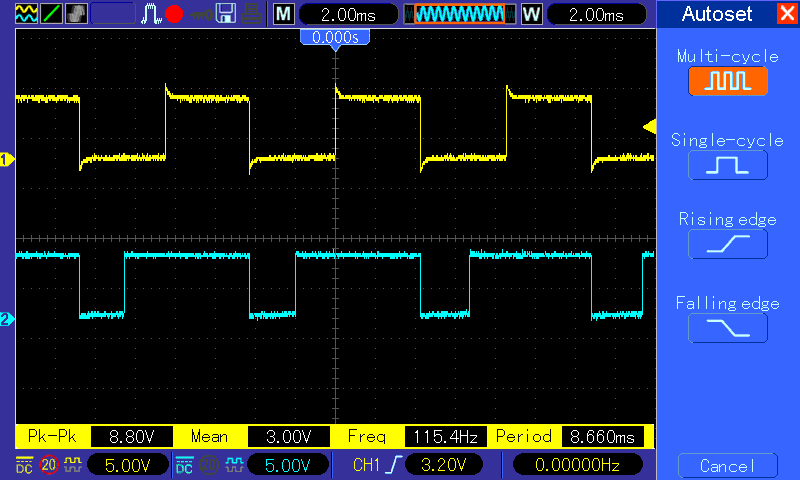

habe bei Reichelt folgenden Impulsgeber beschafft.
http://www.reichelt.de/STEC11B02/3/index.html?&ACTION=3&LA=446&ARTICLE=73912&artnr=STEC11B02&SEARCH=drehimpulsgeber
mein Programm hat natürlich nicht funktioniert. Was aber aufgrund der
Obigen Oszillogramme auch klar war.
Was ist das für ein Gequirlter Dreck? Die Typische 90° Verschiebung ist
nicht gegeben. Beide Signale sind eigentlich gleich, unterscheiden sich
nur im Tastgrad. Was soll das? Ist der Kaputt?
Übrigens im Versuchsaufbau, war der Inkrementalgeber mit einem Motor
verbunden, um die Oszillogramme möglichst gleichmäßig zu haben.
von Mike (Gast)
Welcher I...t hat den denn angeschlossen? Gnd muss an den gemeinsamen
Anschluss der beiden Schalter.

von Winfried J. (Firma: Nisch-Aufzüge) (winne) Benutzerseite
das bild passt zu vertauschten Anschlüssen
der Untere Kanal bildet /(/A&/B) ab

von Easylife (Gast)
Mike schrieb:
> Winfried J. schrieb:
>> Mit einem Draht funktioniert es nicht und ab zwei kann man verwechseln.
> Die große Frage ist jetzt, welcher von den Dreien ist verwechselt?
Naja, so ein schweres Rätsel ist das ja nicht.
Mike (Gast) sagte es ja schon.
Jan R. hat common als einen Signalausgang genutzt, und GND an einen der
Schalter gelegt. Dadurch bleibt das Signal des blauen Kanals high,
solange der Schalter zu GND offen ist.
Pinbelegung aus Datenblatt:
A C B
Common ist der Pin, an dem das gelbe Signal abgegriffen wurde.

Stimmt common ist in der mitte ich hatte es außen. (Im Reichert
datenglatt war es aber auch außen.)
