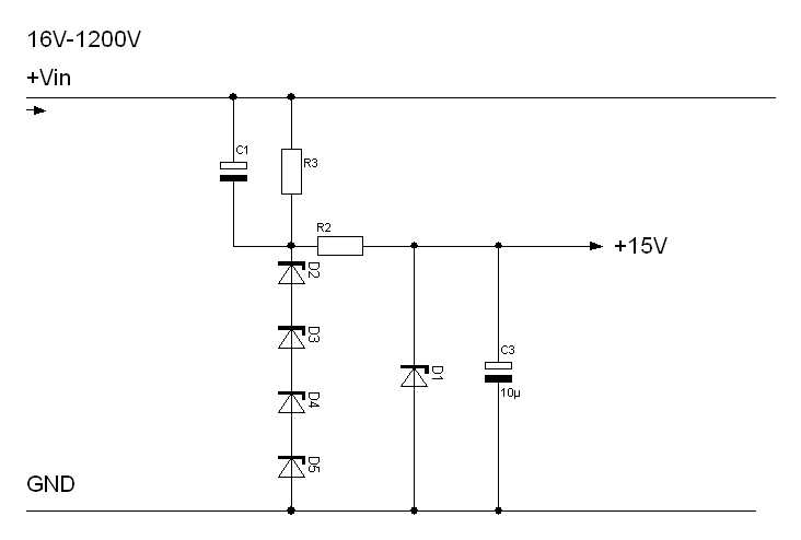

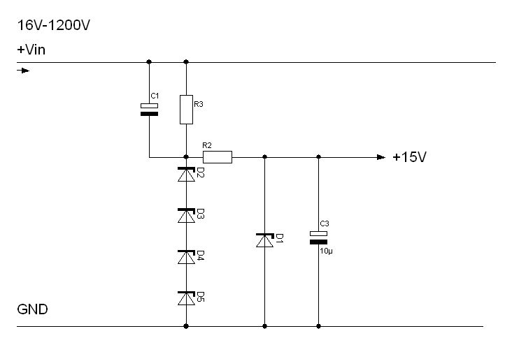

Vielleicht habe ich ja auch die Frage falsch verstanden, oder habe einen Denkfehler. Aber nimm doch einfach Zenerdioden. Habe eine einfache Idee drangehängt. C1 müsste man so dimensionieren, dass er den 10µ sicher und schnell auflädt. Den Widerstand R2 könnte man sehr niederohmig auslegen. R3 dafür wesentlich höher Ich weiß jetzt aber auch nicht wie belastbar Vin ist. War nur eine Idee :-) Gruß Thomas
@ Thomas B. (thombde) >Vielleicht habe ich ja auch die Frage falsch verstanden, oder habe einen >Denkfehler. Mindestens letzeres. Ein einfacher Spannungsregler mit Vorwiderstand und Z-Diode ist einem Regler mit Transistor weit unterlegen, erst recht in diesem Fall.
Falk Brunner schrieb: > Ein einfacher Spannungsregler mit Vorwiderstand und > Z-Diode ist einem Regler mit Transistor weit unterlegen, erst recht in > diesem Fall. Das will ich auch nicht anzweifeln :-) Er hat aber auch geschrieben, dass der Kondensator einmalig und möglichst schnell auf 15-18V aufgeladen werden soll. Danach wird die Spannung nicht mehr gebraucht. Warum sollte ich da noch einen Längsregler verwenden.

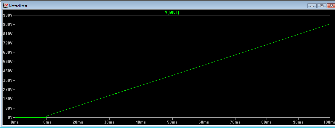

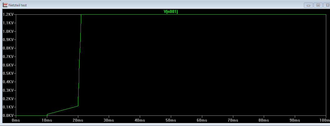

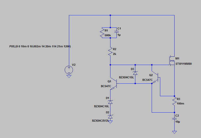

Moin Moin Abdul K. ich habe mal drei Bilder angehängt um für ein wenig Klarheit zu sorgen. Spannung_1.png und Spannung_2.png sind Beispiele dafür wie die Spannung verläuft. Identisch ist bei beiden der Sprung am Anfang und die Steigung danach. Netzteil.png zeigt den gegenwärtigen Aufbau. Allerdings ist der Transistor M1 im realen Aufbau ein IGBT.
Ja, damit kann man was anfangen! Fast perfekt, fehlt nur noch die ASC-Datei. Also das erste Treppchenstüfchen soll komplett weg und der maximale Strom für den Kondi wäre was? Einfach möglichst viel und daher schnellster Spannungsanstieg? Also im Prinzip sowas wie ein EMV-Pulsgenerator.
Das Treppenstüfchen bekommt man nicht weg, das hat mit der Physik der Quelle zu tun. Ich will einfach nur so schnell wie möglich den Kondensator C2 auf 18V aufladen. Sobald er diesen Wert erreicht hat, löst er einen Impulsgeber aus, der einen einzigen Impuls mit einer Breite von 500us abgibt. Dabei wird der Kondensator um ca. 1V entladen. Er brauch aber nicht wieder aufgeladen zu werden. Im Grunde könnte auch die Stromüberwachung (Q2 R3) raus. Weil der IGBT aber eine so hohe Threshold Spannung hat, dauert es halt ca. 1ms bis C2 auf 18V gekommen ist. Diese Zeit würde ich gerne ein wenig verkürzen.
