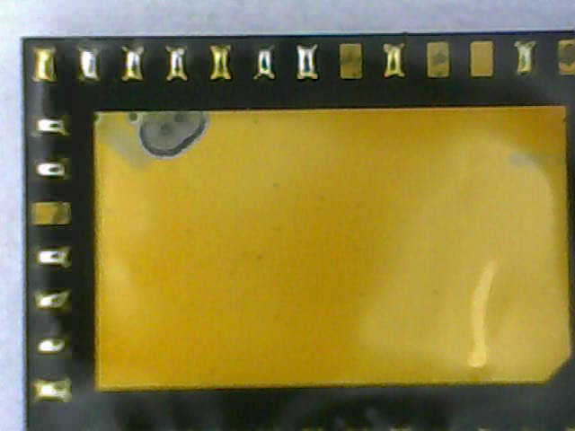

Ich bräuchte Hilfe. Der LGA-Käfer nimmt nicht richtig Lötzinn an. Manche Pads sind OK, andere gar nicht. Selbst mit einem Lötkolben kriege ich es nicht hin, einzelne Pads zu verzinnen. Die Pads haben eine goldfarbene Oberfläche. Was mach ich da falsch? Oder, wie macht man das richtig? (Die Platine wird in einem selbst gebautem Reflowlofen (mit Lötpaste) gelötet.)
Hallo, die Oberfläche ist wahrscheinlich ein sehr dünne Goldschicht. Diese haben nur eine begrenzte Lagerfähigkeit. Bei langer Lagerung läßt die Lötbarkeit aber nach. Es kann auch sein, dass da eine Schmutzschicht drauf ist, z.B. aus dem Herstellprozess. Obwohl Gold sich sehr gut löten lassen sollte, ist es bekannt, dass man manchmal Probleme mit der Lötbarkeit haben kann. Reinige die Pads erst mal gut mit Lösungsmittel (Alkohol, Isopropanol). Wenn das nicht reicht, dann versuche es mit mechanischer Reinigung, -> Vorsichtig mit einen sauberen Glasfaserpinsel. Danach verzinnen. Evtl. hochwertiges Flussmittel hinzu fügen (z.B. Löthonig) Was für Zinn hast du? Hoffentlich kein bleifreies. Für Handlötung und Bastelarbeiten sollte man weiter auf LSn60 setzen. Gruß Öletronika
Danke für die Tips. Werde vorher die Pads reinigen. Zum Löten nehme ich immer verbleites. Auch die Lötpaste ist mit (Sn62/Pb36/Ag2). Löthonig hab ich auch. Werde berichten, wenns klappt.

Also: Es hat nicht geklappt.
gez. Zittermann
Zittermann schrieb: > Hans Meier schrieb: >>Werde berichten, wenns klappt. > > Der berichtet nicht... > Also: Es hat nicht geklappt. > > gez. Zittermann grrr... Ich kämpfe noch :-( Hab den Eindruck, der Käfer schwimmt auf dem Flußmittel...

Ich tippe schlichtweg, dass das Gold einfach oxidiert ist an der Luft. Muss man wissen, wissen leider mal wieder nur die wenigsten :/
Wie hast Du denn die anderen Pads verzinnt? Ich würde bei so nem Problem so vorgehen: 1. Mit dem Glasfaserpinsel vorsichtig überall drüber 2. Lötkolben nen Tick heißer stellen. 3. Aktiveres (ROM1) Flussmittelgel rausholen, für so Fälle hab ich Amtech RMA-223 da (original bezogen über TME, keine ebay-Fälschung), den IC einmal rum damit einstreichen 4. Mit der vollen Hohlkehl-Lötspitze (Lötdepotspitze) einmal langsam über die Pads. Wenn eines nicht benetzt, dort nochmal langsam drüber. Durch den flüssigen Zinnblob in der Spitze wird die Temperatur auf das komplette Pad gebracht, zusammen mit dem Flussmittelgel hab ich so bisher alles verlötet bekommen, auch wenns vorher schwarz war.
Habe verschiedene Methoden verwendet. Dabei immer mal neuen Chip verwendet. Versuch 1: Lötpaste SC170 (Sn62/Pb36/Ag2) Versuch 2: Lötzinn Typ F-SW 26 (Sn60/Pb38/Cu2) Versuch 3: Lötzinn Typ F-SW 26 (Sn60/Pb38/Cu2) Vorher mit Löthonig behandelt (ALPHA RMA7) "Mit dem Glasfaserpinsel vorsichtig überall drüber" hatte ich auch probiert. Die Pads bleiben extrem pasiv. Nehmen nix an. Sowas hatte ich noch nie...
Zur Not probiere es mit säurehaltigem Lötfett (zinkchloridhaltig). Anschliessend ist gründliches Reinigen angesagt.
