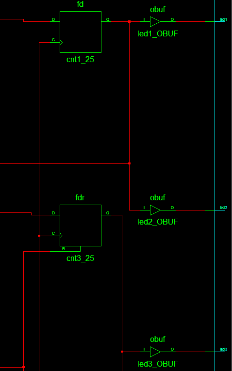

Dachdecker-Kollege schrieb:
> Ich setze 10 Taler auf berndl ;-)
Ich glaube es auch frühestens, wenn ich den RTL-Plan gesehen habe.
Aber der Test ist einfach:
Peter, lass diese Beschreibung mal auf 3 nebeneinander liegende LEDs
laufen und mach ein kurzes Filmchen davon:
library IEEE;
use IEEE.STD_LOGIC_1164.ALL;
use IEEE.NUMERIC_STD.ALL;
entity RangeTest is
    Port ( clk : in  STD_LOGIC;
           led1 : out  STD_LOGIC;
           led2 : out  STD_LOGIC;
           led3 : out  STD_LOGIC);
end RangeTest;
architecture Behavioral of RangeTest is
signal cnt1 : integer range 0 to 67108863 := 0; --> 26 Bits nötig
signal cnt2 : integer range 0 to 33554433 := 0; --> 26 Bits nötig
signal cnt3 : integer range 0 to 33554433 := 0; --> 26 Bits nötig
begin
  process begin
    wait until rising_edge(clk);
    cnt1 <= cnt1 + 1;       -- Überlauf implizit
22
    cnt2 <= cnt2 + 1;       -- wie cnt1 oder wie cnt3?
23
24
    if cnt3 < 33554433 then -- Überlauf explizit
25
      cnt3 <= cnt3 + 1;
26
    else
27
      cnt3 <= 0;
28
    end if;
29
  end process;
30
31
  led1 <= to_unsigned(cnt1,26)(25);
32
  led2 <= to_unsigned(cnt2,26)(25);
33
  led3 <= to_unsigned(cnt3,26)(25);
34
35
end Behavioral;
Für die Xilinx ISE sind auf jeden Fall led1 und led2 das Selbe
(siehe Screenshot vom Technology Schematic).
Und auch mit Synplify gibts keinen automatischen Überlauf am range...

von peter (Gast)
LED 1-2 blinkt Zeitgleich, LED 3 blinkt überhaupt nicht.
Gruss
Mit einem Oszi würde man an der LED 3 ganz kurze Peaks sehen
(Tastverhältnis 2:33554431).
Fazit: auch Quartus macht keinen automatischen Überlauf an den range
Grenzen.
Denn sonst müsste konsequenterweise so ein Überlauf hier auch gehen:
... range 10 to 20;
... range -10 to 10;
