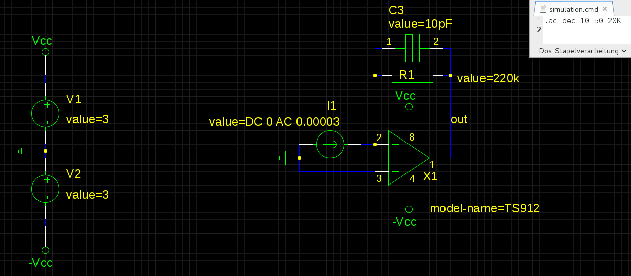

von Alexander G. (grossmann200)

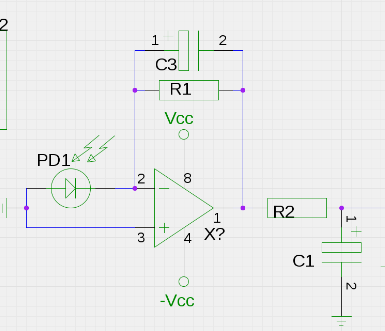

mir ist klar, dass die Theorie über die Berechnung eines
Kompensationskondensator schon recht kompliziert werden kann. Aber mir
geht es weniger um eine exakte Berechnung, sondern vielmehr um eine
grobe Abschätzung, damit ich mal einen Anhaltswerte für Tests habe.
Bei dem Operationsverstärker handelt es sich um einen TS912. Für eine
erste, grobe Näherungsberechnung nach ...
... C3=(Ci+Ri)/R1 ...
... bräuchte ich noch den Eingangswiderstand Ri des TS912 ... doch
leider steht dazu nichts im Datenblatt.
Mit welchem Eingangswiderstand kann man da rechnen (10mOhm?)
Danke vorab für alle Hinweise!

von Kai K. (klaas)
Was für Bauteilewerte willst du denn überhaupt verwenden? Welche
Bandbreite ist gewünscht? Und vor allem, welche Fotodiode
(->Detektorkapazität!) hast du überhaupt?
Kai Klaas schrieb:
> So und jetzt noch bitte R1, R2 und C1. Du machst es ja sehr spannend.
> Irgendein Geheimprojekt??
Alle drei Werte sind beliebig. Es geht ums rumspielen.
Für den Tiefpass R2-C1 würde ich mir dann noch grobe Werte überlegen
(genauso wie hier versuche einen groben Wert für den
Kompensationskondensator zu finden). Denke für den ersten Lernversuch,
könnte ich den sogar ganz raus lassen.
Bei der Verstärkung über R1 verhält es sich ähnlich. Zunächst mal
irgendein Wert bis ich am Oszi ein schönes Bild habe. Für einen ersten
Wurf würde ich mal 200'000 Ohm angesetzt.
Wenn ich dann mal erste Größenordnung habe: zusammenlöten, und dann
weiter nach dem Motto "probieren geht über studieren".

von Ulrich H. (lurchi)
Auf den Kondensator C3 kann man auch für einen Test eher nicht
verzichten. Je nach Detektorkapaziät und Kabellänge kann die Schaltung
sonst leicht schwingen.
Der Eingangswiderstand des TS912 ist so groß ( >> 1000 MOhm), dass man
den vernachlässigen kann. Da wäre ggf. der Widerstand im Detektor zu
berücksichtigen, wenn der nicht auch ähnlich groß ist. Sonst braucht man
eine andere Formel bzw. Grundlage für die Auslegung.
Solange die Schaltung nicht besonders schnell sein muss, reicht es aber
C3 so groß zu wählen, das man noch eine genügende Geschwindigkeit hat.
Also hier etwa R1*C1 = 1...10 µs. Also etwa 1 M und 10 pF.

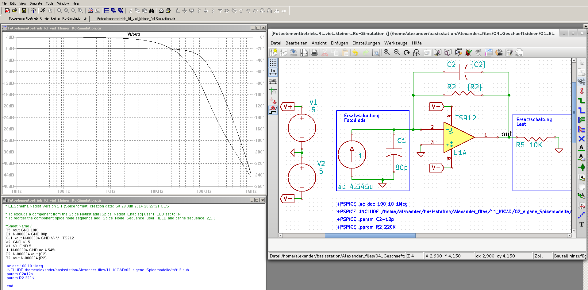

Okay. Ich glaube zu verstehen, dass es noch so viele weitere Einflüsse
gibt, die ebenfalls auf die Größenordnung von C3 Einfluss nehmen (bzw.
auf der Schwingungsverhalten), dass eine Betrachtung der Eingangsgrößen
des OpAmps fast schon zweitranging sind (und mein Berechnungsansatz
demnach zu einfach gedacht war).
Letzte Frage: wie geht man in der Praxis vor, wenn man in so einer
Schaltung einen Kompensationskondensator auszuwählen hat? Einfach mal
verschiedene Werte durchtesten, angefangen mit Größen wie 10pF, die sich
mehr und minder aus Erfahrungen ergaben?

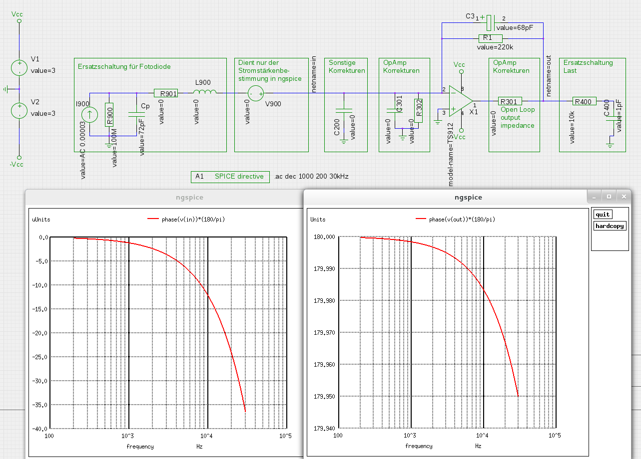

von Kai K. (klaas)
>Denke für den ersten Lernversuch, könnte ich den sogar ganz raus lassen.
Besser nicht, denn die 72pF der BPW34 verkloppen dir schon kräftig die
"phase margin" des OPamp. Und gerade kleine R1 werden zum Problem.
Ich würde gleich R1=220k und C3=68pF wählen. R1 kannst du dann beliebig
verkleinern. Willst du größere R1 ausprobieren, mußt du C3 entsprechend
verkleinern, um immer noch 12kHz Nutzsignalbandbreite zu erhalten.
R2 und C1 würde ich weglassen, die machen kaum Sinn.

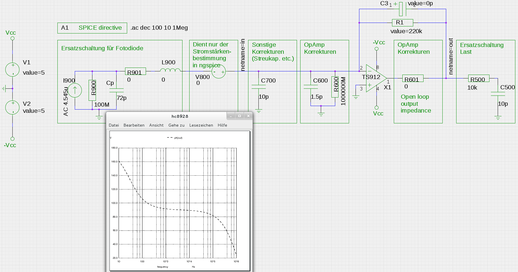

von Kai K. (klaas)
Phasenganganalyse durchführen.
Willst du an den Ausgang ein Kabel hängen, dann füge noch einen 100R
Serienwiderstand ein.
> verkleinern.
i.O. Danke! Werde damit mal starten ... und auch wieder meiner Lernkurve
wegen: wie kommst du gerade auf 68pF??? ... kratze mich gerade am Kopfe
von Kai K. (klaas)
Suche hier doch mal im Forum nach "Phasenganganalyse". Ich habe schon
ganz oft zu diesem Thema geschrieben.

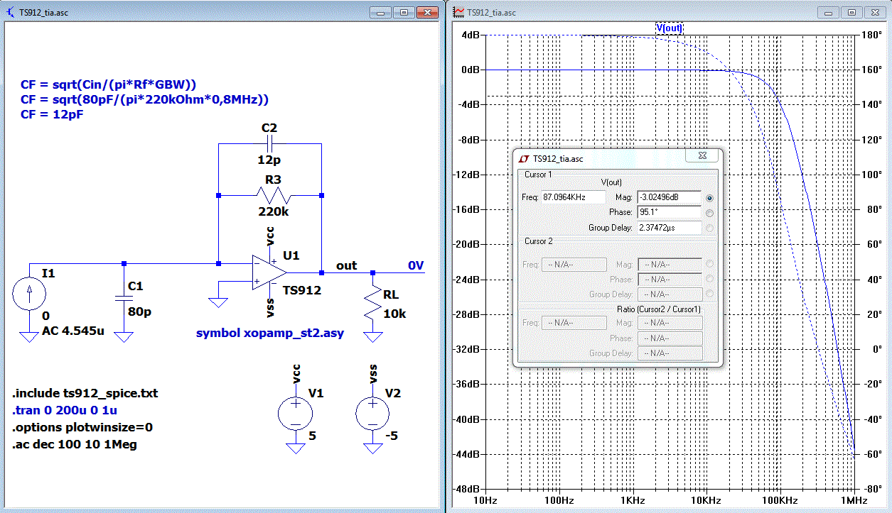

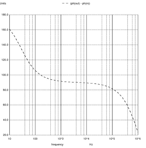

von Helmut S. (helmuts)

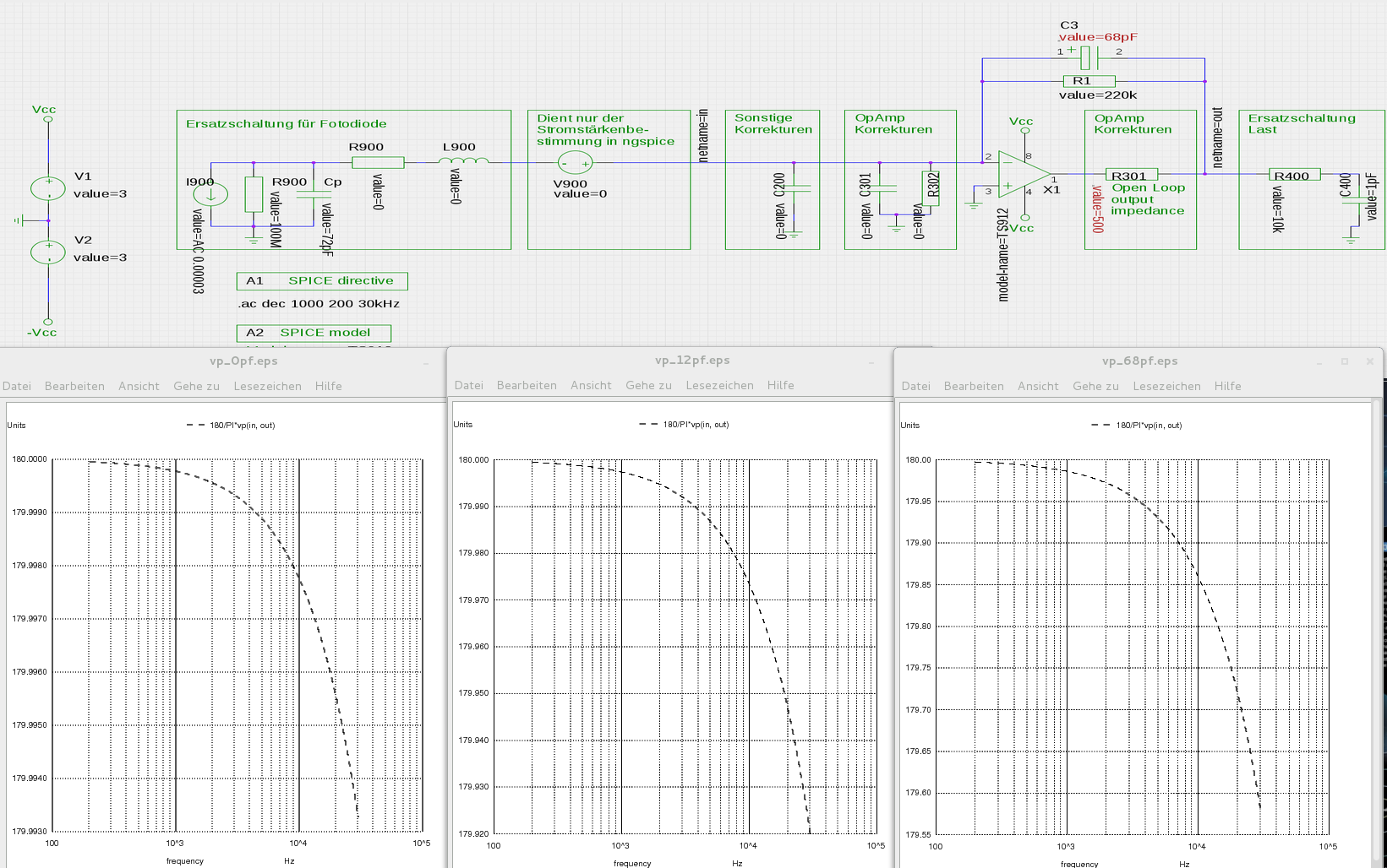

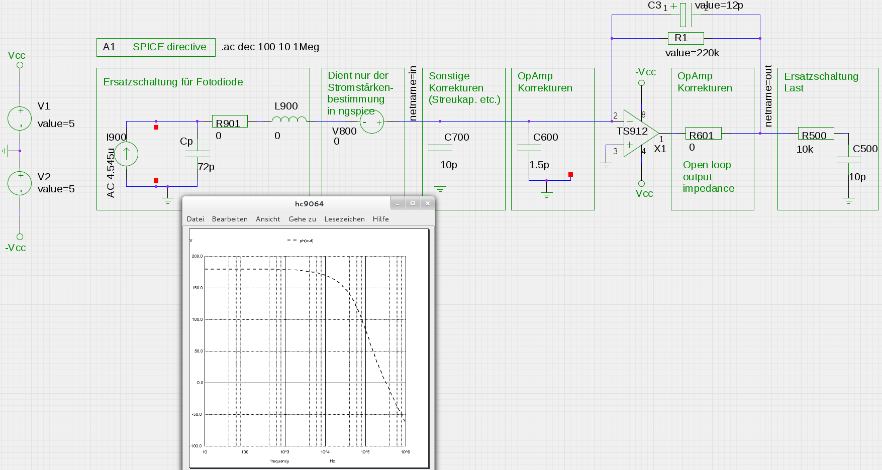

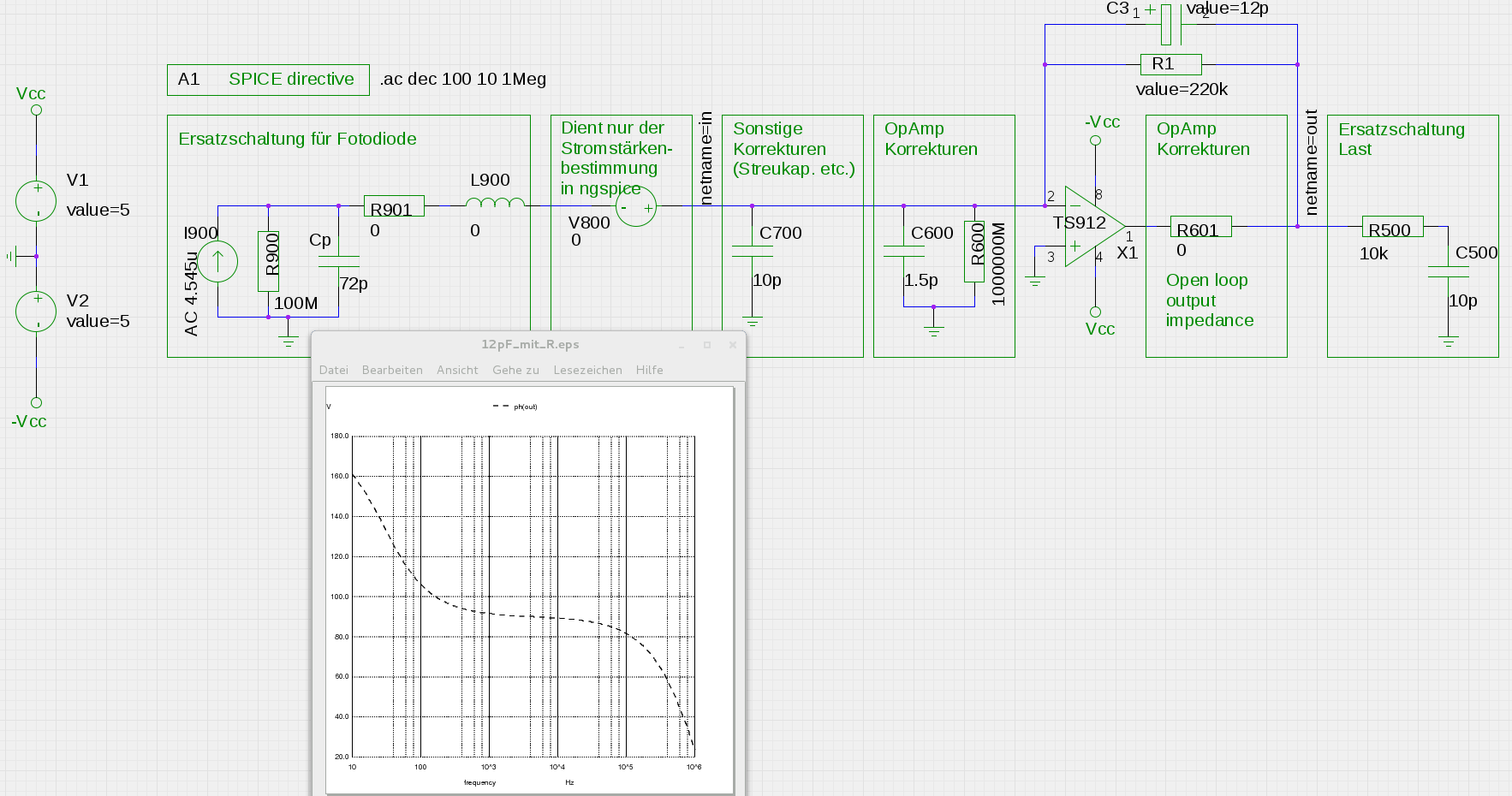

Die Formel für den Kondensator ist übrigens
CF = sqrt(Cin/(pi*Rf*GBW))
CF = sqrt(80pF/(pi*220kOhm*0,8MHz))
CF = 12pF
Natürlich kann man auch einen größeren Wert nehmen.
Und so wie im Anhang sieht das dann in LTspice aus.
Für alle, die hier mal drüber stolpern, weil Sie ein ähnliches Problem
haben:
Um durch das ganze Thema der Kompensation durchzusteigen, braucht es
doch einiges an Grundlagenverständnis zum Verhalten von OpAmps. Nach
langem Suchen bin ich über folgendes Dokument gestolpert, welches auch
einem Hobby-Elektroniker doch recht gut hilft, das Thema
Phasengang/Phasenverschiebung zu verstehen:
http://www.fh-dortmund.de/de/fb/3/personen/lehr/matthes/MEDIEN/Analogelektronik/ees04_02.pdf

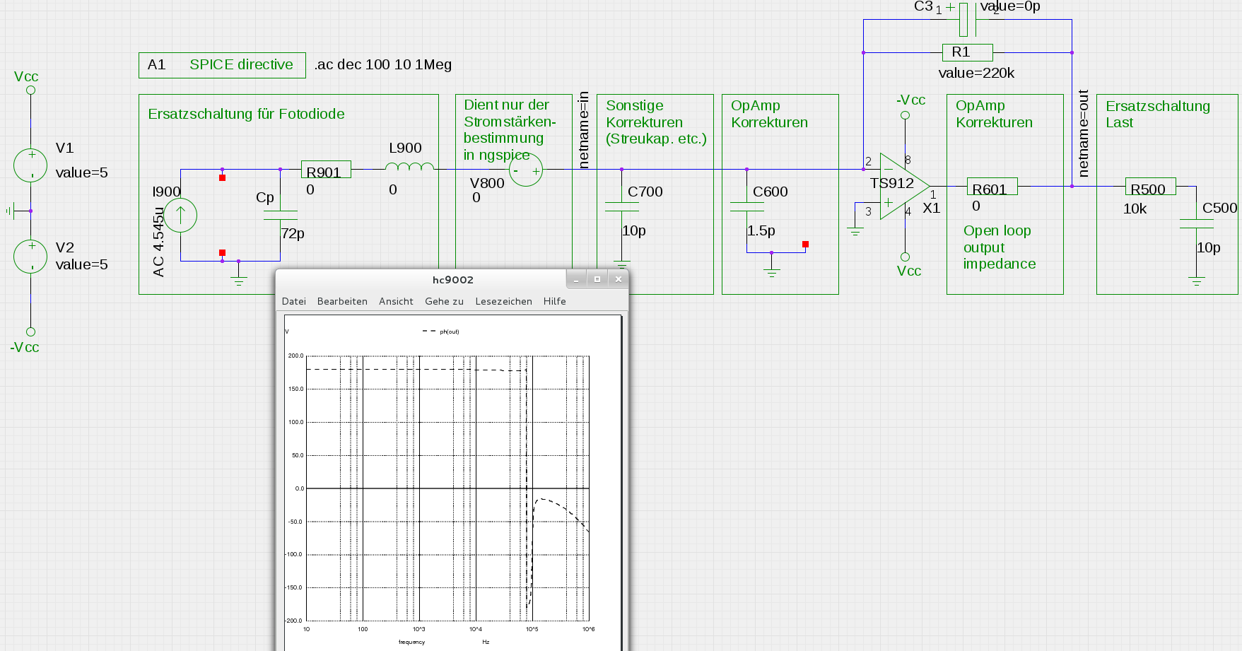

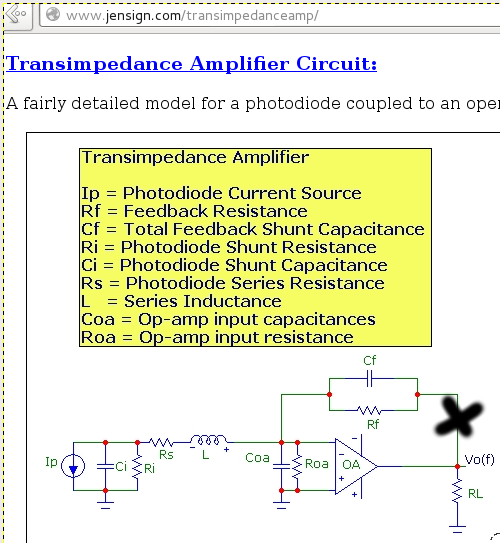

von Kai K. (klaas)
In solchen Publikationen werden oft Formeln zur Kompensation angegeben,
die fast immer erhebliche Idealisierungen annehmen. Man kann mit ihnen
beispielsweise die maximale Bandbreite oder die minimale "settling
time", oder was auch immer einstellen. Hier ist mal ein Beispiel
gezeigt:
http://www.jensign.com/transimpedanceamp/
Was praktisch nie in diesen Formeln berücksichtigt wird, ist die
endliche "open loop output impedance", ich nenne sie jetzt mal Ro, die
bei den verschiedenen OPamps aber zwischen rund 50R und 500R variieren
kann. Das ist immerhin eine Größenordnung und man kann sich leicht
vorstellen, daß der genaue Wert von Ro wohl nicht unerheblich ist. So
kann eine gefundene Kompensationskapazität bei einem OPamp mit niedrigem

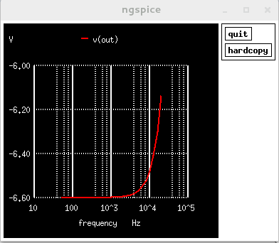

besten Dank für alle Beiträge!
Die Sinnhaftigkeit der Simulation sehe ich mehr als ein (nachdem man
sich auch über die Theorie etwas schlauer gemacht hat, um wenigsten
ungefähr zu verstehen warum was eigentlich passiert ;-)  ).
So, deswegen versuche mich jetzt also auch an Simulationen und habe mich
für ngspice entschieden (da Linux).
Leider ist das ngpsice Manual zwar sehr umfangreich, aber nicht gerade
leicht zu verstehen.
### Was ich simulieren möchte ###
Meine Fotodiode ersetze ich durch eine "current source". Deren Werte
sollen zwischen 0.00003 und 0.00001 sinusförmig schwingen (die Zahlen
hier nur der Einfachheit). Für diese sinusförmigen Schwingungen soll die
Simulation Frequenzen von 50Hz bis 20'000Hz abfahren.
### Meine Vermutung wie es geht ###
Die Schaltung hängt als Bild an;
Als Simulationsbefehl habe ich angegeben:
.ac dec 10 50 20K
(ganz so falsch kann ich nicht liegen. Zumindest bekomme ich Werte für
den gewünschten Frequenzbereich, siehe angehängtes Bild)
Die Fotodiode als "current source" habe ich mit den Werten
DC 0 AC 0.00003
versehen.
--> da das Ganze durch "try-und-error" entstand, verstehe ich nicht so
richtig was eigentlich genau die Angaben "DC 0 AC 0.00003" bei der
current source bedeuten.
AC 0.00003 => Amplitude des Stroms in Ampere ???
DC 0       => ??? (lass ich dies komplett weg, gibt's eine Warnmeldung)
(die Antwort auf meine Frage steht sicherlich irgendwie im angehängten
Auszug aus dem ngspice manual ... aber irgendwie bin ich zu blöd dafür)
.... achja ... ist jetzt halt eher ein ngspice-Bedienungsthema und hat
jetzt weniger mit der Phasenganganalyse zu tun. Hoffe ich kann es
dennoch hier posten.
von Kai K. (klaas)
Das reicht so nicht. Du mußt einen Parallelwiderstand annehmen, der den
Dunkelstrom repräsentiert und vor allem eine Detektorkapazität. Beide
Bauteile schaltest du der Stromquelle parallel. Dann sieht man bei
einigen Fotodioden manachmal noch einen kleinen Serienwiderstand.
Der Detektorkapazität muß jetzt noch die Eingangskapazität des OPamp
parallelgeschaltet werden. Beim OPamp mußt du zwischen der
differentiellen Eingangskapazität und der Gleichtakteingangkapazität
unterscheiden. Am besten nimmst du hier einen einfachen "worst-case"
Wert.
Und nochmals: Falls dein Spice-Modell für den OPamp keine realistische
"open loop output impedance" annimmt, ist die Simu unzureichend.
Alexander G. schrieb:
> finde ich aber sehr gut, wie du es hier beschreibst, da es klar ist, was
> ich wie in der nächsten Ausbaustufe der Schaltung umzusetzen habe!
Alternative natürlich: http://www.jensign.com/transimpedanceamp/
Wenn ich Kai richtig verstanden habe (und soweit ich seine Verlinkung
verstehe - wenn auch nur den Anfang), fehlt bei
http://www.jensign.com/transimpedanceamp/ die von Kai hervorgehobene
"open loop output impedance". Richtig?
Als Grundlage für meinen weiteren Simulationsentwurf möchte ich dennoch
gerne die Schaltung wie in der Anlage dargestellt verwenden. Warum?
Diese zeigt mit Ci, Ri, Rs, L, Coa, Roa die meisten Parameter, über die
man nachdenken sollte (=verbessert das Verständnis) - mit Ausnahme der
fehlenden "open loop output impedance". Richtig?
Welche Möglichkeiten habe ich nun, diese "open loop output impedance" in
meiner Simulation noch zu berücksichtigen?
## Variante 1: das Spice-Modell berücksichtigt nicht die "open loop
output impedance" ##
Im Beitrag Beitrag "Re: Stabilität eines nicht Frequenzkompensierten OPVs." wird
hierauf ja auch eingegangen. Sagen wir mal die "open loop output
impedance" wäre 100 Ohm. Bräuchte ich dann nur in der angehängten
Schaltung einen 100 Ohm Widerstand an die Stelle zu setzen, wo ich das
schwarze Kreuz gemacht habe?
## Variante 2: höheres Abstraktionsniveau ##
Vorgehen wie in Beitrag "Re: Stabilität eines nicht Frequenzkompensierten OPVs.".
ist für mich doch irgendwie sehr abstrakt. Lieber würde ich direkt mit
meinem TS912-OpAmp simulieren.
## Variante 3: Spice-Modell berücksichtig die "open loop output
impedance" ##
Dann wäre ja alles in Butter. Doch woher weiß ich, ob die "open loop
output impedance" berücksichtigt wurde? Mein Spice-Modell ist aus dem
angehängten Datenblatt des TS912. Darin findet sich auf Seite 14, 4te
Zeile von unten:
ROUT 26 3 65
Damit könnte doch durchaus eine "open loop output impedance" von 65 Ohm
gemeint sein. Oder?
von Kai K. (klaas)
Also ich kann sie nirgends finden. Ro ist bei bestimmten Konstellationen
von Rf und Cf aber auch wirklich teilweise vernachlässigbar. Das Dumme
ist, wenn man in einen Bereich geht, in dem das nicht mehr der Fall ist.
Dann sind die Formeln unzureichend und man merkt es nicht einmal.
Deswegen sind diese ganzen "eleganten" Formelchen immer mit Vorsicht zu
genießen und man muß immer ganz genau die Voraussetzungen wissen.
>OPVs.".ist für mich doch irgendwie sehr abstrakt.
Eine ideale Spannungsquelle und ein simples Ro sind dir "zu abstrakt"???
>Lieber würde ich direkt mit meinem TS912-OpAmp simulieren.
Naja, beim OPA340 bin ich damit mal gehörig auf die Nase gefallen, weil
das Spice-Modell von TI falsch war. Siehe hier:
Beitrag "Re: Erreichbare Auflösung mit Photodioden"
>gemeint sein. Oder?
Klar, "könnte". Wenn ich mich richtig erinnere, hat der TL072 zwei Rout
in seinem Modell. Da muß man dann die Summe nehmen. Leider findet man zu
diesen Spice-Listen fast nie die zugrunde liegende Schaltung. Oft
braucht man dazu ORCAD, CADENCE oder ähnlich teures Gedöns.
Nochmals: Es gibt Fälle, da spielt Ro praktisch gar keine Rolle und dann
gibt es Fälle, da entscheidet es über "Sein" oder "nicht Sein". Du mußt
einfach von Anwendung zu Anwendung seine Bedeutung richtig erkennen.
so, ich habe jetzt mal eine Simulation so "realitätsnah" wie mir nur
möglich simuliert.
Bei dem Serienwiderstand in der Ersatzschaltung der Photodiode hatte ich
keinen Idee, welcher Wert sinnvoll wäre und habe diesen zunächst mal auf
0R gelassen.
Bei dem induktiven Widerstand, ebenfalls in der
Photodiodenersatzschaltung, ließt man eigentlich überall, dass dieser
bei unter 100 MHz vernachlässigen werden kann. Deswegen hier auch auf
Null gesetzt.
Ob der Eingangswiderstand als auch die Eingangskapazität des OpAmps
bereits im Spice-Model des TS912 enthalten sind, weiß ich nicht. Hier
würde ich dann einfach Werte durchprobieren, um zu sehen, inwiefern
diese sich auswirken (zu einem späteren Zeitpunkt).
Somit waren zunächst meine beiden "Spielparameter"
1) Frequenzgangkompensationskondensator C3 (simuliert mit 0pF, 12pF,
68pF - zu erkennen an den Titelnamen über den Bildern))
2) Open Loop Output Impedance (simuliert mit 0R und 500R)
Zu meiner großen Überraschung ist quantitativ folgendes eingetreten:
je KLEINER der Frequenzgangkompensationskondensator C3 desto GERINGER
die Phasenverschiebung (in Bezug auf eine Abweichung zu 180°, da
invertierende Schaltung).
... upppss .. da ist die Welt für mich jetzt doch nicht mehr in Ordnung.
Die Unterschiede sind zwar marginal (wahrscheinlich aufgrund der
geringen Freq.) aber tendenziell hätte ich es genau anders herum
erwartet.
Und hey, nach den Simulationsergebnissen könnte ich den
Frequenzgangkompensationskondensator dann auch ganz weg lassen ... so
rein theoretisch ...
von Kai K. (klaas)
>Null gesetzt.
Du hast die Fotodiode hoffentlich nicht über ein langes Kabel
angeschlossen? In dem Fall müßtest du eine "transmissionline" in die
Simu einfügen.
Genau so mußt du das machen. Den Eingangswiderstand kannst du aber
wirklich getrost vernachlässigen. Die Eingangskapazität dagegen nicht!
Keine Ahnung welche Phasenverschiebung du dir da anschaust. Daß das
nicht die Phasendrehung in der Gegenkopplung sein kann, oder zumindest
nicht das, was man normalerweise in einer Phasenganganalyse bestimmt,
sieht man auch ohne Simulation, einfach durch Rechnung, wie man das
früher getan hat: Bei sehr niedrigen Frequenzen dominieren die
Widerstände in der Gegenkopplung, bei sehr hohen die Kapazitäten. Also
ist bei sehr niedrigen und sehr hohen Frequenzen die Phasendrehung in
der Gegenkopplung gleich Null, jetzt mal unabhängig davon, was der OPamp
besteuert. Bei einer Frequenz von rund 1/2/pi/(220k//100M)/(72pF//68pF)
also 5...6kHz durchläuft die Phasendrehung ein Maximum von rund 20°, wie
man auch einfach von Hand nachrechnen kann.
Na, findest du meine Phasenganganalyse immer noch "zu abstrakt"?

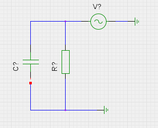

da ich gerade Versuche andere Threads zu dem Thema nachzuvollziehen. Die
beiden TINA-TI Schaltsymbole in der Anlage, wofür stehen die genau?
(Ich meine schon zu verstehen, dass diese Symoble bei einer
Phasenganganalyse zum einen einen idealen Ausgang (VG1), als auch einen
Eingang (VM1) darstellen. Mir geht es jedoch wirklich nur rein um die
allgemeine Bedeutung der Symbole. Stromquelle?, Spannungsquelle?,

220k||110M --> zwei parallele Widerstände zu einem zusammengefasst
72pF||68pF --> zwei parallele Kondensatoren zusammengefasst
D.h., du hast folgende Formel angewendet:
---------- = f
2*pi*R*C
... so und von wo kenne ich das: .... Blindwiderstand.
Klar, der Blindwinderstand einer Schaltung mit einem Widerstand und
Kondensator parallel. Auf so was wie angehängt sollte sich also meine
Schaltung reduzieren lassen. Ist meine Annahmen richtig, dass du zwecks
Einfachheit zunächst mal den Widerstand und Kondensator auf der
Lastseite vernachlässigt hast, später aber auch bei so einer Berechnung
noch zu berücksichtigen ist.?
Die angehängte Vereinfachung auf ein RC-Glied erklärt auch deine
Aussage:

Zwischenstand: bei 68pF || 72pF und 220k || 100M, müssten wir bei 5~6kHz
eine deutliche Phasendrehung sehen.
In meiner Simulation schaue ich mir an die Phase ...
- ... am OpAmp Ausgang --> netname=out (ngspice: phase(v(out))*(180/pi)
- ... am OpAmp Eingang --> netname=in (ngspice: phase(v(in))*(180/pi)
- ... die Differenz zwischen diesen beiden Phasen = phase lag
Das Ergebnis meiner Simu:
- ... die Phase am Eingang vernachlässigbar gering;
- ... die Phase am Ausgang: da haben wir schon mal die 180°. Macht Sinn,
ist ja Gegentakt. Aber die Drehung im Bereich von 5~6kHz ist viel zu
klein.
Statt der Phase am OpAmp-Ausgang drehe nur ich mich seit 2 Tagen im
Kreis und komm' nicht drauf, was ich falsch mache bzw. was noch
auszuprobieren wäre.
.... kurze Zwischenmeldung: es scheint kein Denkfehler in der Theorie
über die Phasengänge & Co. zu sein. Vielmehr scheine ich bei der
Bedienung von ngspice und im Schaltbild Fehler gemacht zu haben.
ich brauch' jetzt erst mal nen' Kaffee, schaue es mir in Ruhe an und
melden mich dann wieder.
so. endlich. Nachdem ich einige Fehler in der Schaltung korrigiert habe
scheint es zu passen. Die angehängten Bilder sagen doch einiges ...
interessant. Yippie :-)
Besonderen Dank an Klaus.
Helmut,
zunächst mal besten Dank für die LTSpice Simulation.
[ Das zip-file in der Anlage ist etwas anders, als das von dir angehängt
Bild TIA.gif. Ich will mich jetzt aber auch nicht noch mit verschiedenen
(auch wenn wahrscheinlich gleichwertigen Schaltungen) verzetteln. ]
konzentrieren. Ich versuche diese Schaltung ebenfalls zu simulieren
(siehe Eigener_Aufbau.png).
Was die Phasenverschiebung angeht, ist leider mein Simulationsergebnis
meilenweit von deinem entfernt. Bei dir liegt richtigerweise
Gegenkopplung vor, während bei mir es sich eher um eine unerwünschte
Mitkopplung handelt.
Ich nehme an der Grund liegt in der Wertangabe bei der Stromquelle. Dort
habe ich "ac 4.545u" eingetragen.
Bei dir finden sich auf zwei Zeilen verteilt "0" und "ac 4.545u". Welche
Bedeutung hat hier die "0"?
Ergänzung:
Vielleicht sollte ich noch erklären, dass ich den Schaltplan mit KiCAD
zeichne und von dort die Netliste dann für LTSpice übernehme.
