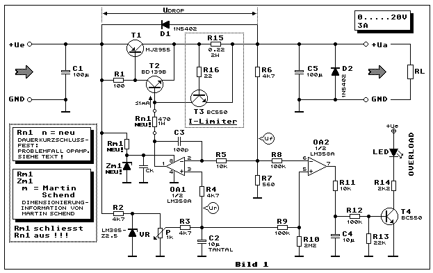

hey Leuts Ich habe das Labornetzteil von Elektronik-Kompendium nachgebaut. http://www.elektronik-kompendium.de/public/schaerer/kdarl2.htm Leiden hab ich paar Probleme mit der Reglung. Meine Eingangspannung ist ca 26V. R6= 4700, R7 =560 -> Uf = ca 1V bei Ua 10 V Ich kann die Spannung leider nur von ca 10 Volt bis ca 23 Volt Regeln. Wenn ich am Poti Ua ändern will ändert sich die Spannung Uf von 0-2,5V. Von 0-1 V ändert sich Ua nicht, erst ab 1-2,5V. Wieso lässt sich die Spannung nicht weiter nach unten Regeln? Ich habe alle Bauteile so wie Plan eingebaut. Rm1 und Zm1 habe ich nicht benutzt. Für Rm1 ist eine Brücke eingesetzt worden.

Gut. Der Kondensator ist groß genug. An Brummen kanns jetzt nit mehr liegen. Ich vermute, die Anschlüsse des pnp-Leistungstransistors hast du schon überprüft. Ist der kleine 100pF-Kondensator angeschlossen? Besteht ein Unterschied zwischen Uf und Ur, oder sind die Spannungen genau gleich?
Was ist mit dem OPV? Reicht die Versorgung ueberhaupt für den gewünschten Aussteuer Bereich?
Mein Problem ist es das ich meine Ausgangsspannung nicht bis auf 0V herunter Regeln kann sondern nur bis ca. 9 Volt. Bei meinen untersuchen habe ich festgestellt das Uf bis auf 1 Volt herunter Regelt wird und nicht weiter. Ur kann ich aber von 0-2,5Volt Regeln. Der OPV Regelt nur wenn Uf über 1 Volt ist. Ist Ur kleiner als 1 Volt ist Uf immer 1 V und der OPV gibt eine Konstante Spannung Raus. UF und UR soll im Regelten fall gleich groß sein. Aber ab Uf <1V ist, ist dies nicht mehr der fall sondern Ur >als Uf. Trenn ich die Versorgungsspannung dann kann ich mit der Kondensatorrestspannung die Spannung Ua bis auf GND Regeln. Helge A. schrieb: > Ich vermute, die Anschlüsse des pnp-Leistungstransistors hast du schon > überprüft. Ist der kleine 100pF-Kondensator angeschlossen? Habe das fertige Layout geätzt und alles überprüft. Und habe schon mit der Erstellet des Netzteils geschrieben und dieses Layout ist 100% richtig.
Es kann sein, dass die Schaltung schwingt - das kann z.B. von der Ausführung von R1, R15, C1, C5 und T1 und T2 abhängen. Die Transistoren sind z.B. je nach Hersteller etwas verschieden. Dabei gibt es 2 Arten von Schwingungen. Bei denen über den OP Teil würde es helfen C3 zu vergrößern - das macht die regelung langsamer und stabiler. Falls die Schwingung von T1 und T2 ausgeht ist es schwieriger: Ein Versuch um diese Schwingungen zu unterdrücken wäre es etwa R1 größer zu machen (bis etwa 470 Ohm) und ggf. noch ein kleiner Kondensator parallel. Ohne Oszilloskop könnte man die Schwingung am Ausgang mit einer Gleichrichter schaltung feststellen: Vom Ausgang einen Kondensator (z.B. 1-100 n) und eine Diode (z.B. 1N4148) in Reihe. Wenn man mit dem DMM an der Diode eine mehrliche Gleichspannung misst hat man Schwingungen.

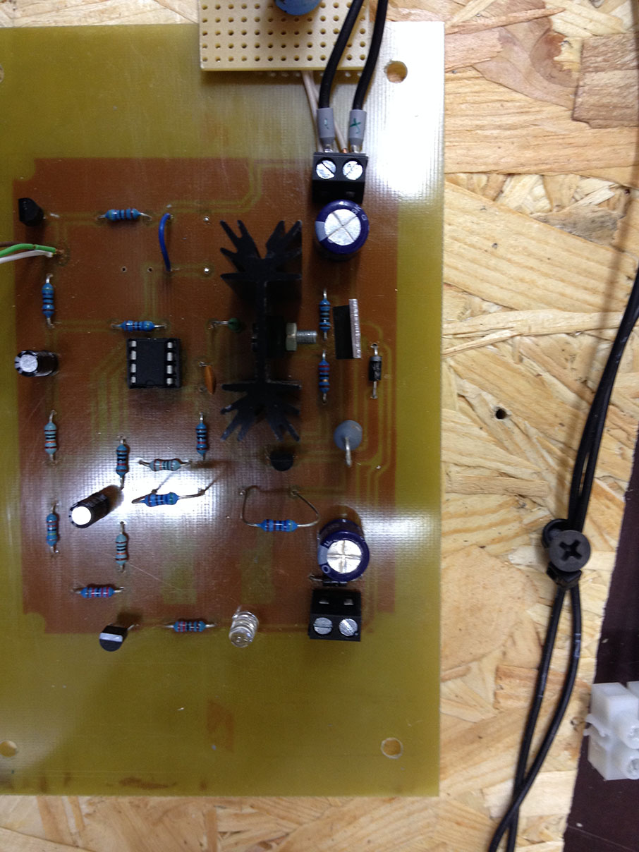

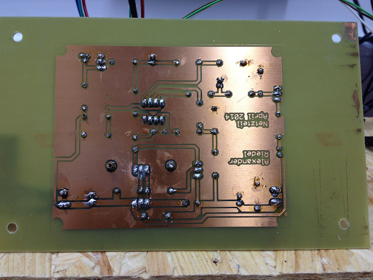

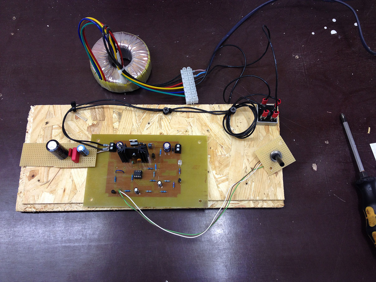

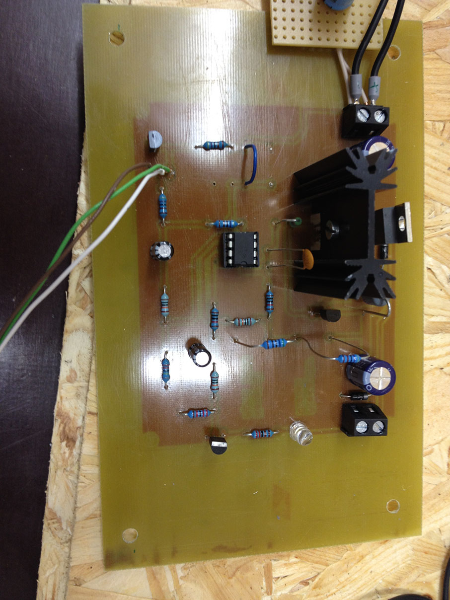

Also hier sind erstmal die Bilder. Der Transistor am Kühlblech ist auf der Unterseite nicht gut verlötet hat aber keinen Kontakt von Pad zu Pad. Ich wollte mal die Versorgung des OPV mal über einen LM 317 an 24 V hängen vlt löst das ja das Problem.
Ich sehe keinen Pufferkondensator Ck nahe am OP. Die Glättelkos so anzuschliessen ist auch etwas speziell. Besser wäre es die Spannung vom Gleichrichter direkt an die Glättungselkos anzuklemmen. Mach mal ein Oszillogramm von der Ausgangsspannung, ob die linear ist oder ob da was schwingt. Der Kühlkörper reicht nie und nimmer um damit etwa 90W zu verheizen. (30V In, 3A Kurzschluss) Und ein paar Daten Welcher OP genau? Welche Eingangsspannung, Oszillogramm. Schau dir mal die Spannungen an Pin 3 und 2 des OPs an. Wenn du runterregelst müssen die beide gleich sein, keine Schwingung, und von 2,5 auf 0 V gehen (Von max auf min Ausgangsspannung)
So Vielen Dank. Habe den Ck angebaut und MJE umgelöt und es klappt mit denn ersten versuchen. Vielen Dank für eure Hilfe.
