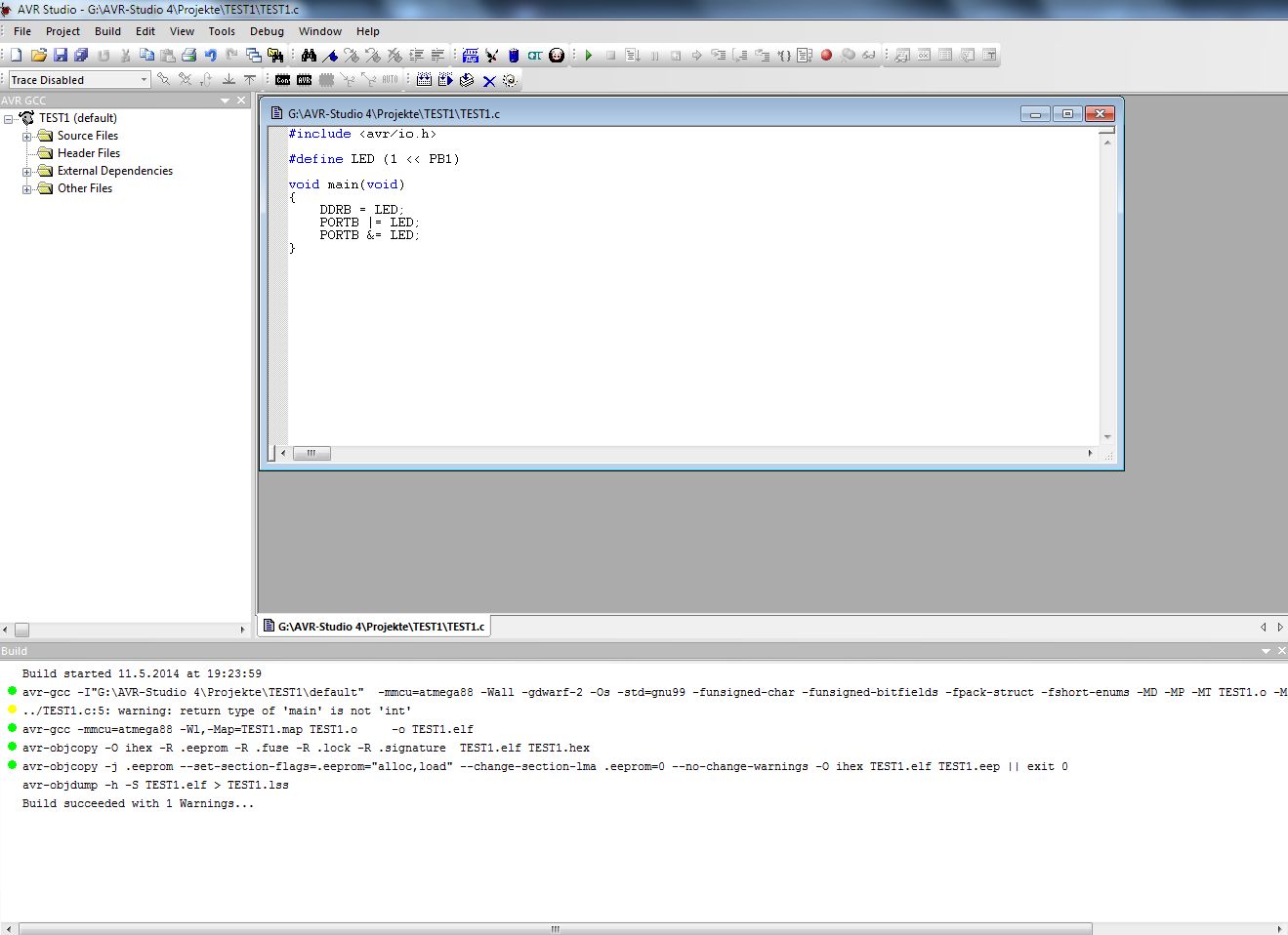

Nun versuche mal mein Glück mit AVR Studio 4.19 und WinAVR.
habe ein Win7/64 Bit OS
Ertmal WinAVR installiert. Original verzeichnis. Ohne Fehlermeldung.
Danach AVR Studio 4.19 unter C:\Program Files (x86)\Atmel\AVR
Tools\AvrStudio4
Ich habe ein kleines Programmchen, wie folgt aussieht :
#include <io.h>
#define LED (1 << PB1)
void main(void)
    DDRB = LED;
    PORTB |= LED;
    PORTB &= LED;
Beim build bekomme folgende Fehlermeldung :
avr32-gcc -I"G:\AVR-Studio 4\Projekte\TEST1\default"  -mmcu=atmega88
-Wall -gdwarf-2 -Os -std=gnu99 -funsigned-char -funsigned-bitfields
-fpack-struct -fshort-enums -MD -MP -MT TEST1.o -MF dep/TEST1.o.d  -c
../TEST1.c
cc1.exe: error: unrecognized command line option "-mmcu=atmega88"
Einstellungen :
Im Projekt Options ist Include Verzeichnis gesetzt.
Unter Costum Options ist der Pfad zu Avr-gcc wie folgt :
C:\WinAVR-20100110\bin\avr32-gcc.exe
Unter Costum Options ist der Pfad zu Make wie folgt :
C:\WinAVR-20100110\utils\bin\make.exe
Output Filename TEST1.elf
Output file directory : default\
Im Menü General : Device atmega88
cc1.exe befindet sich im Ordner :
C:\WinAVR-20100110\libexec\gcc\avr32\4.3.2
Bitte dann um konkrete Tipps..
Danke

Dein recht betagter C-Compiler kennt den ATMega88 (noch) nicht. Stell
auf die AVR-Toolchain um. Das ist die einfachste Lösung.

Der ATmega88 ist ein 8-bit prozessor, der avr32 ein 32-bit compiler. Du
musst den avrgcc aus dem avr/ Verzeichnis nehmen. Offenbar hast du den
falschen Projekttyp genommen.

ah, hab ich im Pfad übersehen... Das wirds sein.
von Thomas D. (thomasderbastler)
Danke es sieht schon mal besser aus.
Der Compiler ist der avr-gcc.exe
Was ist anders an AVR-Toolchain ? wo lädt man es runter ?
Muss man genau so einbinden wie den avr-gcc.exe ?
