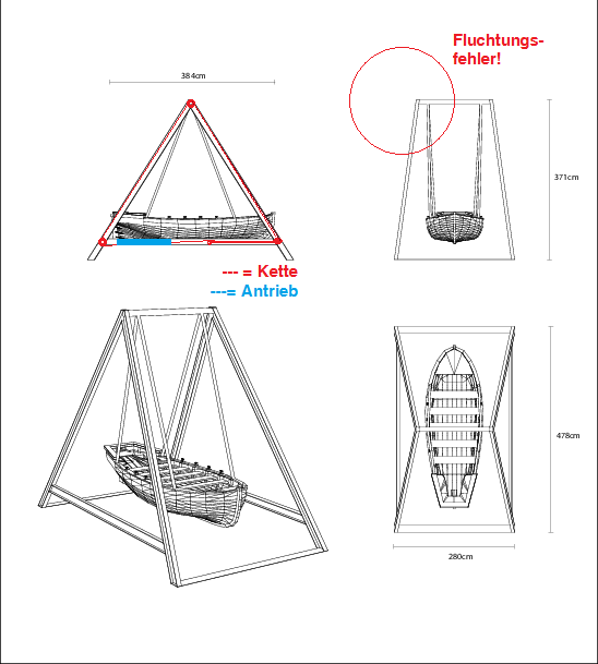

Guten Tag. Ich will die im PDF abgebildete Schaukel antreiben. Sie soll aber nicht wie gewöhnlich schaukeln sondern sich sehr langsam hin und her bewegen, als weit unter ihrer normal Pendelgeschwindigkeit. Dazu kommt noch das man den Motor nicht hören oder sehen soll. Sie soll also wie von Geisterhand viel zu langsam schaukeln. Da das Boot 150Kg wiegt und an einem 3 Meter Hebel hängt werden da sehr hohe Kräfte an der Welle auftreten. (die Zeichnung ist erst mal ein rein visueller Entwurf) Ich brauch also oben an der Welle, ein sehr hohes Drehmoment bei vielleicht 1 rpm. am liebsten würde ich den Motor irgendwo am Boden haben, da er da besser zu verstecken ist. welche Motorart und welches Getriebe eignet sich da am besten. und wie bekomme ich die kraft nach oben?

vielen dank für die vielen Anregungen. Ich hab bei 30grad ein Drehmoment von etwas über 2000Nm Berechnet. Hydraulik Motor ist denke ich eine Gute Idee, aber wahrscheinlich etwas teuer. Und ich hab damit keine Erfahrungen. Elektromotor mit zweistufigem Schneckenradgetriebe könnte funktionieren, ist aber bei diesem Drehmoment sehr groß. Das hin und her pumpen von einer Flüssigkeit ist momentan mein Favorit. Gibt es da eine Beispiel für?

Das soll eine Kunstinstallation werden. Mit der Flüssigkeit werde ich die 30 Grad wohl nicht erreichen. 20 Grad sollten aber auch reichen. Da muss ich mal den Schwerpunkt berechnen.

Woher kommen denn die 2000 Newton ? Wenn ich Kraft mal Kraftarm = Last mal Lastarm ( = Arbeit ) F K * l K = F L * l L mit Kraft: Kraftarm: Gut gerechnet 10 cm Durchmesser Achse = 5 cm Last: Ungefähr 1500 Newton Lastarm: 300 cm berechne komme ich auf 90.000 Newton. Vielleicht verrechne ich mich aber auch (bin kein Ingenieur), meiner Vorstellung nach kommt das hin. Wenn ich an einem 2,95 m langen Hebel (angeschweisst an ein 10 cm starkes Rohr, das auf einer Achse läuft), ein 150 kg schweres Gewicht anbringe und dieses bewegen will muss ich ordentlich Kraft aufwenden ... 2000 Newton kommen mir da SEHR WENIG vor! Üblicherweise wird das auf Jahrmärkten über Räder (unter dem Boot mit abgerundetem Kiel) gelöst. Ob mit der Gewichtsverschiebung (die ja auch in gewissem Umfang sichtbar wären) die gewünschte Wirkung erzielt wird? Da muss sich wohl die Kunst des Künstlers entfalten :-)
Doc Brown schrieb: > 2 Magnete: 1 im Boot, den anderen im Boden unterhalb des Bootes. Die > beiden Magnete stoßen sich ab. Der Magnet im Boden ist ein Elektromotor, > den Du immer anschaltest, wenn der Magnet im Boot direkt darüber ist, > damit dieser und das Boot ab-/angestoßen werden. > > Absperrung um die Kunstinstallation aufbauen, damit Leute mit > Herzschrittmacher nicht zu Nahe kommen ;-) Doc Brown schrieb: > Doc Brown schrieb: >> Der Magnet im Boden ist ein Elektromotor, > > Der Magnet im Boden ist ein Elektro*magnet* Das geht, ..ja klar, aber er will es ja nicht mit Eigenfrequenz schwingen lassen. Das ist ja auch das Problem. Sondern gaaaanz langsam. Aber ich denke mal das ist auch der Sinn des ganzen Kunstwerks, ...das es nicht real schwingt. Und wenn dann der Antrieb unsichtbar ist, würde das wohl sehr eindrucksvoll aussehen. Gruß Thomas
Uuups - ich habe die "abgefangene Gravitations-(Gewichts-)Kraft" über das Tragegestell nicht berücksichtigt - aber ich bin ja auch kein Ingenieur :-( Meine Berechnung gilt also (aus meiner unbedarften Sicht) nur für den 90 Grad Winkel ... Solche Weihen habe ich nicht erfahren - vielleicht kann einer der sicher mitlesenden Ingenieure die erforderliche Kraft an der Achse korrekt berechnen?
Die etwas über 2kNm kommen wohl von 1500N*sin(30°)*3m=2,25kNm (sin(30°)=0,5), bei 5cm wären 45kN bzw. 4,5t, ich vermute mal, irgendwelche Sicherheitszuschläge kämen dann noch dazu, wenn man auf diese Lasten was bemessen will.

Die maximal auftretende horizontale zugkraft sollte nach tangens für 30 grad bei 0.6 * eigengewicht = 80kg liegen, wellenmoment M = 80*10*3 = 2400Nm (daraus kann man dann das hebelmoment berechen, wenn man die hebellänge kennt, zb für hydraulik). Von der stange kann man schneckengetriebe nehmen: s.a. renold z.B. getriebe twd10: ü= 4900 => drehzahl 0.19 Umin, 15000 Nm, 0.9 kW mech. Als lager ist ein gleitlager bei geringer 'drehzahl' immer am einfachsen, aber sollte eine bronze buchse haben, ansonsten nimm ein pendelrollenlager.
besucher schrieb: > Die maximal auftretende horizontale zugkraft sollte nach tangens für 30 > grad bei 0.6 * eigengewicht = 80kg liegen, wellenmoment M = 80*10*3 = > 2400Nm (daraus kann man dann das hebelmoment berechen, wenn man die > hebellänge kennt, zb für hydraulik). > > Von der stange kann man schneckengetriebe nehmen: > s.a. renold > z.B. getriebe twd10: ü= 4900 => drehzahl 0.19 Umin, 15000 Nm, 0.9 kW > mech. > > Als lager ist ein gleitlager bei geringer 'drehzahl' immer am > einfachsen, aber sollte eine bronze buchse haben, ansonsten nimm ein > pendelrollenlager. Aber anstatt komplizierter Schnecke, einfach einen kurzen Hebel anschweißen und den Zylinder mit Gelenklagern nehmen. Ist bei unseren Neigezylindern am Hubgerüst genauso und funktioniert gut.
