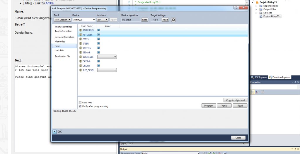

von Dieter F. (Gast)
Ist das Teil noch im Kompatibilitäts-Modus? (FUSES ...)
von Adrian (Gast)
Komischer weisse sehe ich eig immer mit wieviel MHz mein Mikrocontroller
läuft
