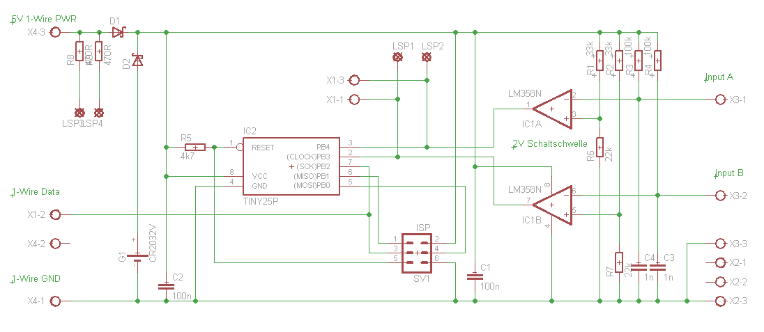

in der Schaltung im Anhang sind 2 Op´s verbaut. Ich möchte die Schaltung
jedoch ohne Op´s verwenden, da ich einen Schalter anschließen möchte und
keinen LDR.
Muss ich an die Eingänge einen Pull-up Widerstand einbauen und gegen
Masse schalten?
Mit freundlichen Grüßen
Normalerweise schaltest du die Schalter gegen Masse und aktivierst die
internen Pullups im ATtiny. Dann brauchst du außer den Schaltern keine
zusätzlichen Bauteile.

Ich hab aber keinen Einfluss auf die Software. Sonst würde ich es so
machen.
Ja, dann solltest du externe Pullup-/Pulldown-Widerstände verwenden. Wie
herum du die Schalter und Widerstände anschließt, hängt davon ab, ob der
geschlossene Schalter ein High- oder ein Low-Signal erzeugen soll.
von Päddy (Gast)
Das ist mir bewusst. Meine Frage bezieht sich auf die Op´s. Dort kann
man doch erkennen ob welches Signal sie im Ruhezustand rausgeben.
Sind es 0V oder 5V?
Muss ich Pull-up oder Pull-down Wiederstände verwenden?
Ich will ja nur die Op´s umgehen.

Da das nur Schalteingänge sind, könntest du statt der LDRs auch Schalter
anschliessen und die OPs einfach drinlassen.

Päddy schrieb:
> Dort kann man doch erkennen ob welches Signal sie im Ruhezustand
> rausgeben.
Wenn die LDRs jeweils zwischen Input A/B und GND angeschlossen sind,
liefern die Opamps bei Dunkelheit low und bei Helligkeit high an den µC.
Jetzt musst du nur noch entscheiden, was für dich der "Ruhezustand" ist,
ob dunkel oder hell.
von Thomas E. (fuessis)
Zur Entprellung der Schalter würde ich allerdings noch einen Kondensator
vorsehen, da du nicht weißt ob eine Entprellung der Eingänge per SW
stattfindet.

Ja genau. Vorgesehen war das sie zwischen den Inputs und GND geschaltet
werden.
Also dann Pull up und den Taster daran.
Der Tiny reagiert auf fallende Flanken mit einem Interrupt.
Also mit meiner Schaltung ohne die OP´s und 2 Pullups und einem kleinen
Kondensator sollte es dann ja gehen.
