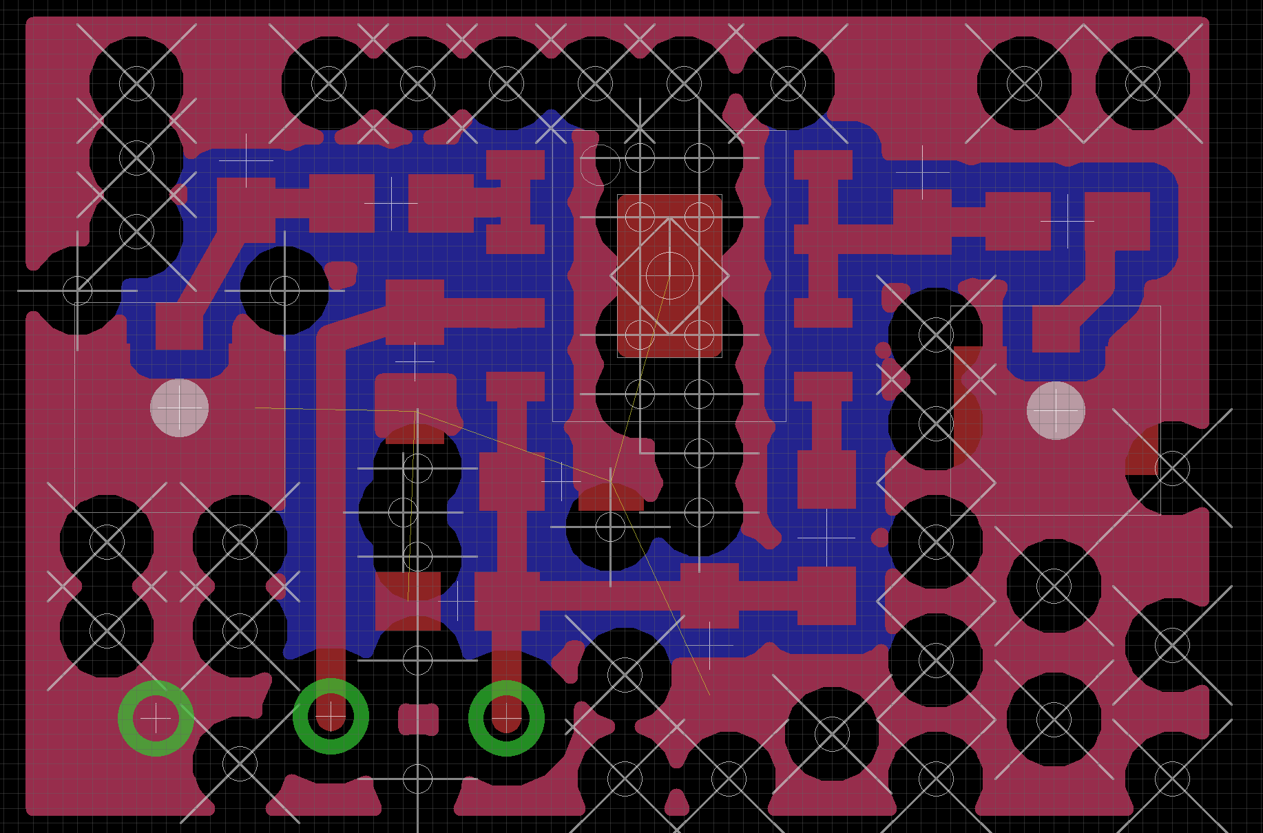

Ich will in eine Massen Fläche Bohrungen setzen, um zur
darunterliegenden Massenfläche ein el. Kontakt herzustellen. Ich hab das
schon zig mal gemacht, aber jetzt bekomme ich es einfach nicht mehr hin.
Ich hab alle Einstellungen so wie es auch in meinen anderen Projekten
war (find zu mindestens keine Abweichungen).
Wie man im Bild sehen kann, stellt er die Bohrungen immer mit einem
20mil Isolationsring frei, obwohl ich weder in den Polygon, noch in den
DRC von 20mil gesagt habe.
Könnt ihr mir helfen?

Eine durchkontaktierte Bohung ist ein Via.
Du setzt ein Via an die gewünschte Stelle, und benennst sein Signal in
GND um.

Du kannst den Vias von Beginn an ein Signal zuweisen, indem du in die
Kommandozeile z.B.  via 'GND' eingibst.

von begin den Namen mitgeben, oder einfach das erste Via kopieren.

Am einfachsten ist das, wenn du Vias einfach kopierst, statt neue zu
setzen.
