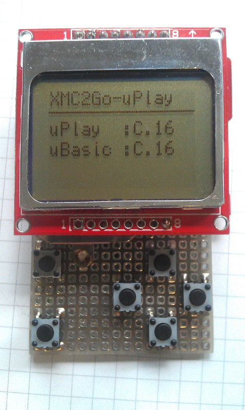

Hi zusammen, ich habe gerade den Artikel für mein uPlay-Projekt online gestellt das ganze ist eine Adaption vom Basic-Interpreter von Adam Dunkels und läuft auf dem Infineon XMC-2Go Board. Wer kein Display hat, kann den Interpreter auch ohne betreiben, zum übertragen von Basic-Programmen braucht man nur ein PC-Terminal. hier der Link : http://www.mikrocontroller.net/articles/UPlay_Basic_Interpreter_per_XMC2Go Gruss Uwe
