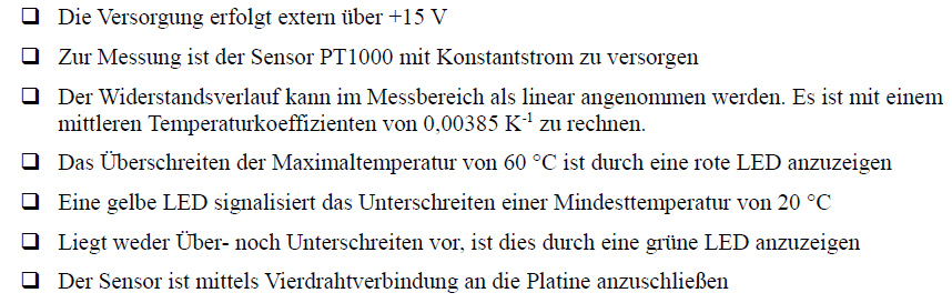

1. In der Aufgabenstellung steht, dass mit 15V versorgt werden soll.
Hier wurde ein Spannungsregler genommen mit einem Output von 12V(hier
nicht eingezeichnet) und diese 12V versorgt nun den FET und die OPVs,
doch warum?
Warum nehme ich net gleich 12V?
2. Laut:
http://www.delta-r.de/Pt-Elemte/Widerstandstabelle_Pt_1000/widerstandstabelle_pt_1000.html
hat der PT1000 bei 20°C 1077,94Ohm, bei 40°C 1155,41 Ohm und bei 60°C
1232,42Ohm.
Doch was bedeutet der Temperaturkoeffizient, der in der Aufgabe
angegeben wurde?

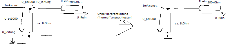

4. Den Differenzverstärker braucht man, um den Fehler der Leitung
wegzubekommen, jedoch verstehe ich es nicht.
Was ist denn genau eine Vierdrahtleitung? Was wäre, wenn man den PT1000
einfach so wie einem normale Widerstand anschließen würde?
4.1 Müsste man den dann parallel zu den Komperatoren oder Seriell
schalten?
Ich hoffe ihr könnt mir hier mal weiterhelfen!
Danke!
mfg
chris
(1155.41-1077.94)/20 = ? * 1000 (Ohm bei 0 GradC)
(1232.42-1155.41)/20 = ? * 1000 (Ohm bei 0 GradC)

Die Differenz zwischen X1-1 und X1-2 wird auf GND bezogen geliefert.
http://www.elektronik-kompendium.de/sites/slt/0210153.htm
4 Anschlüse zum Pt1000, davon 2 um Strom zu liefern und abzuleiten mit
unvermeidlichem Spannungsabfall am Leistungswiderstand, und 2 um zu
messen die von quasi keinem Strom durchflossen werden und daher auch
keinen Spannungsabfall haben.
Bei einem TL084 mit seinem gigantischen 20mV input offset voltage = +/-5
GradC Messfehler am Pt1000 aber vollkommen unrelevant.

von chris (Gast)
Was ist das für eine Rechnung? Du rechnest den Widerstand bei 40°C MINUS
den Widerstand bei 20°C und dann durch 20? Was bedeutet das?
Warum dann mal 1000 auf der anderen Seite? Warum kommt für die 2te
Rechnung dasselbe raus?
Also es kommt raus 3,85 = 0,00385 * 1000 --> Ich verstehe es aber nicht.
Warum kommt das so raus? Was sagt es aus? Erklär es mir bitte.
Ich verstehe es nicht. Welche 2 Leitungen liefern den Strom? Ich sehe
nur eine Leitung, von der der Strom kommt und das ist X2-1.
Kannst du mir es genauer erklären bitte? Ev. bildlich einzeichen, welche
2 Leitungen WO sind und WAS genau machen bitte.

Im Grunde konzentriert sich der Ärger auf Punkt 2 (der mit dem
Konstantstom). Grund: Eigentlich sollten nur 2 feste Temperaturen,
nämlich 20 und 60 Grad (Celsius vermute ich mal) erfaßt werden und in
Abhängigkeit davon 3 Leds leuchten: unter 20°C gelb, über 60°C rot und
dazwischen grün.
Dazu braucht es eigentlich nur einen Vorwiderstand vor dem PT, der an
eine konstante Spannungsquelle führt, sagen wir mal 9 Volt, dafür gibt's
fertige Regler, aus denen man auch einen moderneren RRIO OpV betreiben
kann. Sodann braucht es noch 2 OpV's als Komparatoren und für deren
Schwellen jeweils 2 Widerstände, einer nach VCC und einer nach GND.
Nun ja, bei der recht geringen Widerstandsänderung von 20°C auf 60°C und
einem Vorwiderstand von - sagen wir mal - 22k kann man schon grob von
"Konstantstrom" sprechen ;-)
Der Rest ist Dimensionieren nach Ohmschem Gesetz und ein bissel Logik,
um aus 2 OpV-Ausgängen, die an ihren jeweiligen Schwellen von 0 auf VCC
oder umgekehrt schalten, 3 bunte LED's zum Leuchten zu bringen.

von chris (Gast)
Danke Leute!
Schaut euch das Bild im Anhang bitte an. Links davon ist der PT1000 mit
der Vierdrahtleitung und rechts ist es ohne Vierdratleitung abgebildet,
also rechts geht es direkt an die OPV's weiter. Habe ich das jetzt so
richtig verstanden?
Müsste doch stimmen, so ist es ja am logischten, wie ich die
Spannungspfeile auch eingezeichnet habe.
Jetzt zum Impedanzwandler:
Wie man sieht kommt 1mA Konstantstrom von links. Diese 1mA sollen ja den
PT1000 KOMPLETT versorgen. Wo fließen denn die meisten Elektronen hin?
Na da wo am wenigsten Widerstand ist. (technische Stromrichtung)
Naja jetzt haben wir einen 1mA Strom der zu einer Kreuzung kommt -->
200kOhm und 1kOHm. Das meiste wird natürlich zum 1kOhm Widerstand
fließen.
Dadurch entsteht ja schon ein Messfehler, da ja nicht der ganze Strom
durch den PT1000 fließt.
Aber ich verstehe jetzt nicht, wie man das berechnen soll wie viel Strom
zum 200kOHm fließt. Kann mir wer da einen Tipp geben? Habe versucht
Kirchhoff anzuwenden, aber komme net drauf.
Naja ein Impedanzwandler hat ja einen hohen Eingangswiderstand --> sehr
sehr sehr viel von den 1mA fließen zum PT1000.
Doch nach dem Impedanzwandler wird doch auch ein Strom gebraucht oder
nicht? Die Spannung am PT1000(+Leitungsfehler) teilt sich ja dann auf R8
und R12 auf? Braucht man da keine 1mA Strom?
Das verwirrt mich noch ein bisschen. Kann mir das noch jemand erklären
bitte?
von MaWin (Gast)
> zum 200kOHm fließt.
Keiner, dazu ist der Spannungfolger da.
Der andere Spannungsteiler geht an Masse.

von Ulrich H. (lurchi)
Um den 4 Leiter Anschluss zu verstehen zeichnet man die Widerständer der
Leitungen einfach mal in das Schema mit ein - da kommen dann halt 2 bzw.
4 zusätzliche kleine (aber unbekannte) Widerstände dazu.
Für so einen Aufgabenstellung ist die erste Schaltung schon nicht so
ganz schlecht - es sind halt einige Kleinigkeiten die nicht passen: Die
Stromquelle ist zu schlecht - das sollte eine sein, die die selbe
Spannug als Ref. nutzt wie später für den Vergleich, also z.B. die 15 V
- in der einfachen Ausführung ist auch ein Widerstand (z.B. 100 K) schon
eine gar nicht so schlechte Näherung, jedenfalls viel besser als der
Jfet. Der Strom vom 1 mA ist zu hoch - passender sind 0,1 - 0,3 mA.
Die gewählten OPs passen nicht - passender wäre etwa ein LT1014 (Single
Supply, präzisions Typ).
Die OPs usw. würde man mit den 15 V Versorgen, die man hat, und keine 12
V. Wobei die Schaltung auch mit 9 oder 12 V genau so funktionieren
würde, bzw. sollte wenn man es richtig macht.
