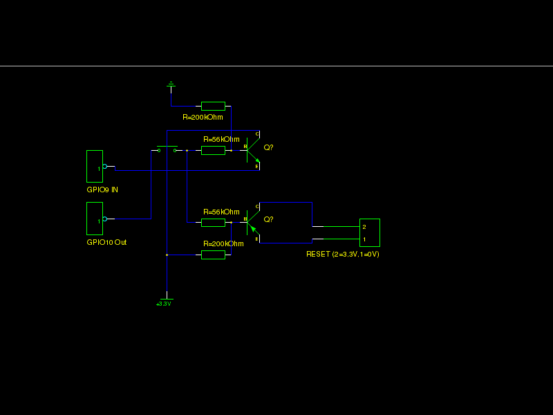

Ich hab versucht, mit NPN- und PNP-Transistoren abhängig von GPIO10 an
der Basis die Schaltkreise gegenteilig zu schalten, aber da komm ich
dann irgendwie mit Pullup und Pulldown in Konflikt, sodass ständig
ungefähr 2V überall anliegen, weil alles verbunden ist.
Pullup und Pulldown für die Transistorbasen brauch ich aber glaub, denn
wenn der Taster nicht gedrückt ist, wären die Basen an beiden
Transistoren undefiniert.
Vielleicht kann man an den Widerstandsgrößen noch was drehen? Die sind
recht willkürlich gewählt.

von noob (Gast)
Noch ein paar Anmerkungen:
- Den Reset-Schaltkreis hatte ich auch umgedreht, als ich gesehen habe,
dass man bei PNP die Spannungsversorgung an den Emitter legt.
Und zum besseren Verständnis, die zwei gewollten Schaltkreise sind:
1. Reset-Schaltkreis
2. Messungsschaltkreis zum Messen, ob an GPIO9 HIGH oder LOW anliegt.
Wobei ich gerade merke, dass mir dafür nochmal ein Pulldown-Widerstand
direkt vor GPIO9 fehlt. Allerdings ist es so, dass Shutdown schon lief,
Probleme machte immer Reset.

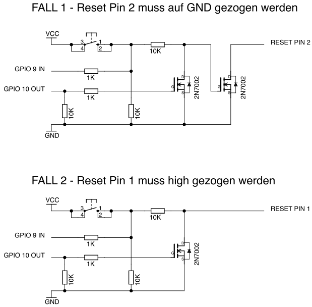

von Kein Name (Gast)
Nanu? 2-polig, Ein-Aus-Ein findet sich doch in jedem Elektronikladen?
Ähm Taster - nach Kurzhubtaster 2-polig gegoogelt findet sich auch mehr
als genug. Wo liegt das Problem?
von Easylife (Gast)
Kannst du genauer erläutern was das heisst:
"zwei Reset-Pins: Müssen kurzgeschlossen werden, um den Pi
hochzufahren."
Müssen die 2 Pins
a) miteinander verbunden werden, oder
b) beide kurz mit Ground verbunden werden zum hochfahren?
von Easylife (Gast)
So wie ich es sehe, muss einfach Pin2 von RESET kurz auf 0V gezogen
werden, richtig?
von Easylife (Gast)
Oder muss Pin 1 kurz auf 3.3V gezogen werden?
von Easylife (Gast)
Anyway, für beide Fälle ein Vorschlag anbei.
von noob (Gast)
Funktioniert super. Man muss den Pin2 auf 0V ziehen. Bei Pin1 auf 3,3V
passiert zwar auch ein reset, aber klingt eher so als sei das ungewollt
(leichtes Knacken + alle LEDs aus, eigentlich sollte eine rot bleiben).
Eine Frage hab ich aber noch zum Fall 1: Wenn GPIO10 auf HIGH ist,
schaltet der linke Transistor ja durch. Warum liegt - wenn man den
Taster drückt - die Spannung dann nur zwischen Drain und Source vom
linken Transistor an und nicht auch zwischen Gate und Source des
rechten? Es gibt da ja keine Widerstände, die unterschiedliche
Spannungsniveaus begründen würden. Haben die Transistoren interne
Widerstände oder sowas Ähnliches?

von Easylife (Gast)
Richtig. Der MosFET der mit deinen GPIO 10 (output) verbunden ist, ist
leitend, sobald GPIO hight ist. Damit wird verhindert, dass RESET high
werden kann, wenn der Taster gedrückt wird. Der 10K Widerstand sorgt
dafür, dass in diesem Fall nicht VCC mit GND über den MosFET
kurzgeschlossen wird.
Der MosFET hat natürlich auch einen kleinen Innenwiderstand, der liegt
aber im Milliohm-Bereich, insofern ist RESET immer noch sehr eindeutig
LOW.
Mit (Logic-Level-)MosFETs arbeitet es sich meiner Meinung nach einfacher
in Digitalschaltungen, da man ja meistens nur zwei Zustände benötigt:
leitend oder sperrend. Da hierfür am Gate nur die entsprechende Spannung
anliegen muss und kein Strom fließt, spart man sich Berechnungen eines
Transistor-Basiswiderstandes. Ein Serienwiderstand zur Strombegrenzung
am Gate ist trotzdem zu empfehlen, da das Gate im Prinzip ein
Kondensator ist. Die Dimensionierung ist aber bei niedrigen Frequenzen
bzw. bei kleinen Lasten total unkritisch.
