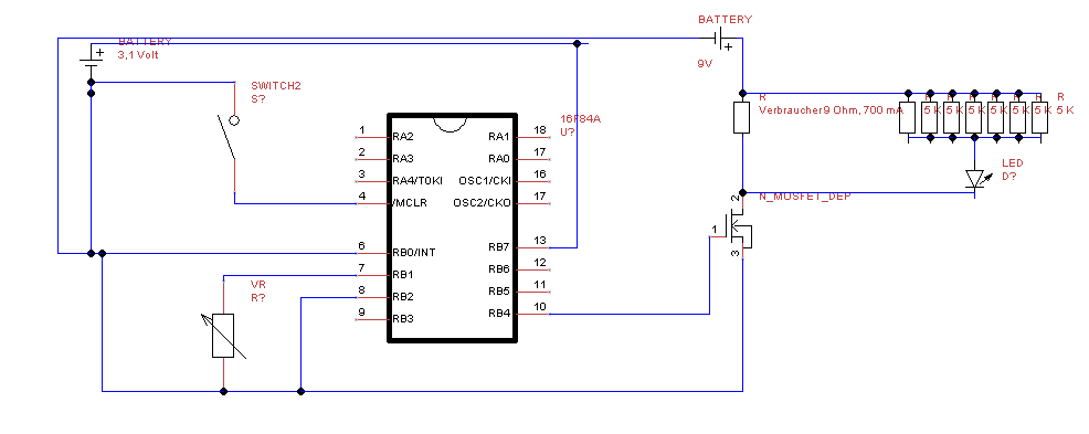

Hallo mal wieder liebe Gemeinde. Ich habe mal wieder eine theoretische Frage. Habe meinen Schaltkreis mal grob zusammengeklickt - entschuldigt die miserable Anordnung, aber ich habe gerade nicht so viel Zeit über diese nachzudenken :) Der Controller ist ein Atmega8 - die Grafik soll nur das Prinzip zeigen - d. h. bei Knopfdruck geht der Controller aus dem Sleep-Mode und gibt auf einen Pin Strom - welcher mit dem N-Kanal-Mosfet verbunden ist. (bisher 3 Volt) Nun gibt der Mosfet frei und die 9 Volt-Leitung fängt an zu arbeiten. Nach 1,5 Minuten nimmt der Atmega den Strom wieder weg - geht schlafen, und der MOSFET sperrt. So. Nun zur eigentlichen Frage: Ist es Möglich, beide Schaltungen zu einer Zusammenzuführen? D. h. der Atmega soll von der 9 Volt-Batterie gespeist werden und dem Mosfet Strom geben. Ich hatte bereits versucht, die Spannung mit Widerständen runterzuregeln - was prinzipiell auch möglich ist, aber sobald die Verbraucher im 9 Volt-Schaltkreis aktiv sind, ändern sich logischerweise der Gesamtwiderstand der Schaltung (da Parallel) und der Atmega bekommt zu wenig Strom. Andernfalls zu viel ;) Weiterhin hatte ich versucht parallel einen DC-DC-Wandler (9 auf 5 Volt) zu schalten - jeodch - es wäre schön wenn mir das jemand erklärt - zieht es dann die Gesamtspannung der Schaltung auf ca. 3 Volt - die Verbraucher im 9 Volt-Kreis funktionieren nicht mehr und alles andere auch nicht :( Was seht ihr für Möglichkeiten? Prinzipiell soll der Atmega seine 3-5 Volt bekommen, dann arbeiten und den Mosfet Spannung geben, welcher dann die andere Schaltung mit 9 Volt durchlässt. Bitte belehrt mich nicht wieder, wie ich mit den Begriffen Strom und Spannung um mich werfe :) Ich weiß, was sie physikalisch bedeuten ;) Danke Danke Danke!!! :) Dave
du kannst einfach einen Festspannungsregler nehmen (z.B. einen LF33CV). Der macht Dir aus den 9V 3,3V. Davor und dahinter noch einen Kondensator (siehe Datenblatt / Appnote).
Ein Spannungsregler ist Dein Freund. Möglichst einer mit geringem Ruhestrom. Oder ein JFET, der einen Spannungsregler darstellt, ohne wirklich Strom zu verbrauchen. http://www.dicks-website.eu/nocurrentregulator/enindex.htm
@ Dave (Gast) Vereih mir aber dein Schaltplan ist einfach nur Müll. Wo bitte schön ist den + - von diesem IC Angeschlossen? RB1 - RB7 interpretiere ich als I/O.
xxx schrieb: > Wo bitte schön ist den + - von diesem IC Angeschlossen? Wozu gibt es Schutzdioden? ;-)
1K8 Vorwiderstand und eine weiße LED gegen GND. Zu dieser parallel deinen Controller. Er sollte mit den drei Volt der Diode bereits arbeiten.
Dave schrieb: > der Atmega soll von der 9 Volt-Batterie gespeist werden Muss es unbedingt 9V sein für die Verbraucher (LED) ? Siehe auch den Artikel: http://www.mikrocontroller.net/articles/Versorgung_aus_einer_Zelle

Dave schrieb: > der andere Verbraucher braucht neun Volt Was für ein Verbraucher? Welchen Strom? Dave schrieb: > Weiterhin hatte ich versucht parallel einen DC-DC-Wandler (9 auf 5 Volt) > zu schalten - jeodch - es wäre schön wenn mir das jemand erklärt - zieht > es dann die Gesamtspannung der Schaltung auf ca. 3 Volt Weil die 9V Batterie zu schwach ist. Auch wird die nicht lange halten. 9V Batterie ist eher ungünstig als Versorgung.
Im Schaltplan ist angegeben: "Verbraucher 9 Ohm, 700mA" Möchtest Du einen 9V-Block tatsächlich mit 700mA belasten? (Zumindest scheinst Du ja davon auszugehen, dass die Spannung auf 6,3V zusammenbricht.) LDO mit 2µA Ruhestromaufnahme: http://www.reichelt.de/ICs-MCP-1-2-/MCP-1702-3302/3/index.html?&ACTION=3&LA=2&ARTICLE=90114&GROUPID=5471&artnr=MCP+1702-3302

Dave schrieb: > Wo hab ich die 6 Volt erwähnt? Die ergeben sich: 9Ω x 700mA = 6,3V Dave schrieb: > sollte es mit einem > besseren Regler klappen, wenn ich ihn einfach parallel schalte? Solle mit dem verlinkten LDO klappen. Du betreibst die Batterie schon an der absoluten Obergrenze. Und die wird wohl keine 10 min halten.
Hallöchen, ich wollte mich bei allen Helfern bedanken. Habe jetzt einen Spannungsregler parallel geschalten und siehe da - alles funktioniert. Anscheindn war mein alter Spannungsreglöer defekt?! Wie auch immer - DANKEEE!!! Ich wünsche allen eine schöne Woche. :) Dave
