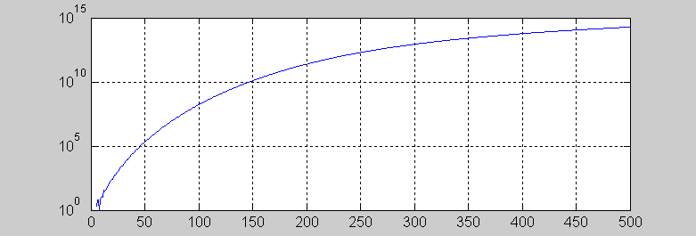

Ohne die verlinkten Artikel gelesen zu haben - falls die Wertebereiche
es sinnvoll erscheinen lassen würde ich es mit der Bildung von
Äquivalenzklassen versuchen: Man nehme sich jeweils zwei
aufeinanderfolgende Zeilen der Matrix, bilde alle Paare von Elementen,
und ordne diejenigen Paare, welche die gleiche Summe ergeben, der
gleichen Klasse zu. Die Bildung der Äquivalenzklassen lässt sich
rekursiv fortsetzen, bis man - naja, eben fertig ist und die eine Klasse
hat, die der Zielsumme entspricht.
Die Idee dabei ist halt, das eine solche Äquivalenzklasse repräsentativ
für beliebig viele Werte(-kombinationen) steht. Wenn die Klasse die
Bedingung erfüllt (Summe = x), dann tun das automatisch auch alle
Elemente der Klasse, ohne das man diese einzeln zu prüfen bräuchte. Das
sollte auch bei einer 30x30 Matrix hinreichend zügig gehen.

A. H. schrieb:
> ...in allgemeinen Fall aber wirst Du nicht besser werden.
Das ist natürlich richtig. Aber wenn man halt nicht den allgemeinen Fall
sondern ein konkretes Problem mit konkreten Constraints hat, dann kann
es durchaus möglich sein im average case auf akzeptable Laufzeiten zu
kommen. Und damit ist man häufig ja auch zufrieden. Gleich das Handtuch
zu werfen nur weil irgendwo ein TSP oder sowas auftaucht gilt nicht. ;-)
Im Anhang ist ein proof of concept. Die Matrizen werden dabei mit
Zufallswerten (natürliche Zahlen) gefüllt. Bei den bisherigen Tests
funktionierte das ganz gut würde ich sagen:
> fast sum solver; matrix size: 30x30, target sum = 100
> 98670 solutions found in 0.031 seconds
Zumindest gut genug um den Ansatz mal weiterzuverfolgen.
PS: ob die Anzahl von 98670 möglichen Summen stimmt habe ich nicht
überprüft. Ein Brute-Force-Solver liefert aber stets die gleiche Antwort
(getestet natürlich nur auf kleineren Matrizen), also stehen die Chancen
ganz gut. :)

Um das Ganze etwas zu konkretisieren: Wenn ich die oben verlinkte Matrix
richtig interpretiert habe, dann gibt es 7.244.353.958.776.958.976 (~
10^18) verschiedene Möglichkeiten die Bauwerke zu kombinieren. Das
angehängte Diagramm zeigt die Anzahl der Möglichkeiten für die
Zielsummen von 1-500 - und man ahnt schon, das man auf diese Weise auf
keinen grünen Zweig kommt.
Ich kenne das Spiel zwar nicht, aber irgendwie liegt es doch nahe
ersteinmal ein Maß für die Güte einer Lösung zu entwickeln (aus
Baukosten, Bauzeit, strategischem Wert etc), damit man nicht ständig
alle 10^x Einzellösungen betrachten muß. Und wenn man das hat, dann
ergeben sich möglicherweise auch bessere Lösungansätze - Branch and
Bound oder Lagrange Multiplikatoren oder weiss der Henker was...
Noch besser wäre es allerdings wenn du dir eine andere Möglichkeit
ausdenkst um an die Spitze der Highscore zu gelangen. ;-)
Ja klar, das ist so. Unterdessen bin ich im oberen Drittel der Rangliste
:D
Es gibt halt verschiedene Anforderungen an die Dörfer. Einige sind
Offensiv und Deffensiv ausgelegt. Da der Gegner nicht erkennen soll wo
welche Dörfer sind sollen alle die gleiche Punktzahl haben.
Possetitjel schrieb:
> "19274801724803707134981248037032 Varianten gefunden. Alle auflisten?"
Was natürlich möglich wäre, dass ich einige Gebäude vordefiniere oder
zumindest die Ausbaustufen eingrenze....
