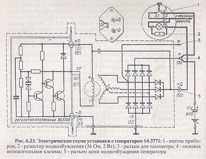

Die Selbsterregung ist schon so eine Sache: http://blog.sofasurfer.ch/wp-content/uploads/binary/krebs.gif Smile und Gruss Klaus
Nur noch so als Idee, wobei ich denke, dass das Problem mittlerweile schon anders gelöst wurde. Eine ganz einfache, wenn auch klangtechnisch nicht ideale Lösung wäre ja den Stromkreis der Lichtmaschine bei einer zu niedrigen Drezahl als Notlösung zu trennen und evtl. ein Warnsignal auszugeben. Hübscher wäre natürlich ein Einganssteller der beim Einbrechen der Drehzahl schon recht früh die Last auf den Motor veggingert, damit er nicht noch langsamer wird und damit noch weniger Leistung abgeban kann (ein Teufelskreis). Fast wie die MPP Regelung einer Solarzelle.
http://www.letrika.com/de/produkte-services/engine-rotating-electrics/alternators/aag/ wie man dieser Seite des Hestellers der Lima entnehmen kann, scheint die Selbsterregung bei den AAG modellen wohl gewollt zu sein. Aber da frag ich mich, weshalb die Lima ne D+ Klemme hat, wenn sie sich selbst erregt...?
Sascha Tomato schrieb: > Aber da frag > ich mich, weshalb die Lima ne D+ Klemme hat, wenn sie sich selbst > erregt...? Ich hatte mal das Problem, dass mein Akku vollends entleert war. Kein Anschieben mehr machbar da die Lima keinen Saft gebracht hat.
Martin Schwaikert schrieb: > Sascha Tomato schrieb: > Aber da frag > ich mich, weshalb die Lima ne D+ Klemme hat, wenn sie sich selbst > erregt...? > > Ich hatte mal das Problem, dass mein Akku vollends entleert war. Kein > Anschieben mehr machbar da die Lima keinen Saft gebracht hat. Das berechtigt die selbsterregung. Aber meiner meinung nach hat die D+ klemme dann immer noch keinen sinn. Wenn die Lima sich selbst erregt, egal ob batterie voll oder leer, wozu braucht sie dann einen anschluss für fremderregung? Oder geht es dabei dann nur noch um die ladekontrolleuchte, als anzeige, falls was nicht stimmt?
Sascha Tomato schrieb: > Oder geht es dabei dann nur noch um die > ladekontrolleuchte, als anzeige, falls was nicht stimmt? Genau so isses. Die D+ Klemme ist nach außen geführt für die 'Ladekontrolleuchte'. Diese Leuchte hängt nämlich zwischen Akku+ und D+ - Bei stehender LIMA liefert D+ GND-Potential und sie leuchtet. - Bei laufender LIMA liefert D+ +12...14,4V und sie ist aus. Wichtig: ist die Kontrolleuchte aus, heißt das noch lange nicht, dass der Akku geladen wird. Es heisst lediglich, dass die LIMA soviel Spannung produziert, dass die Leuchte ausgeht. Wenn diese Spannung aber nur = der Akkuspannung ist, wird nicht geladen. z.B. wenn der Regler defekt ist. Ergo ist die Bezeichnung 'Ladekontrolleuchte' falsch, besser 'könnte-laden-Kontrolleuchte' Intern betrachtet ist D+ die momentan gemessene Generatorspannung der LIMA (gleichgerichtet). Diese wird dem Regler zugeführt. Dieser entscheidet nun, dass bei Erreichen von 14,4V die Strom- lieferung einzustellen ist (Akku voll). Liegt die Spannung darunter, wird Strom geliefert. Umso mehr, je niedriger die Spannung liegt.
