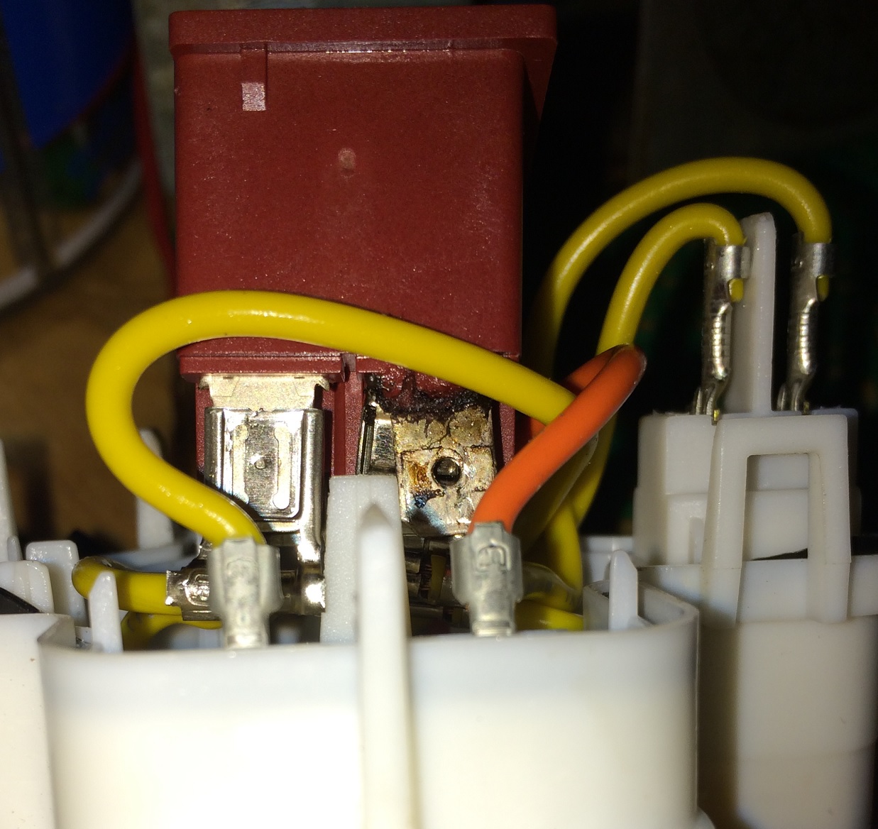

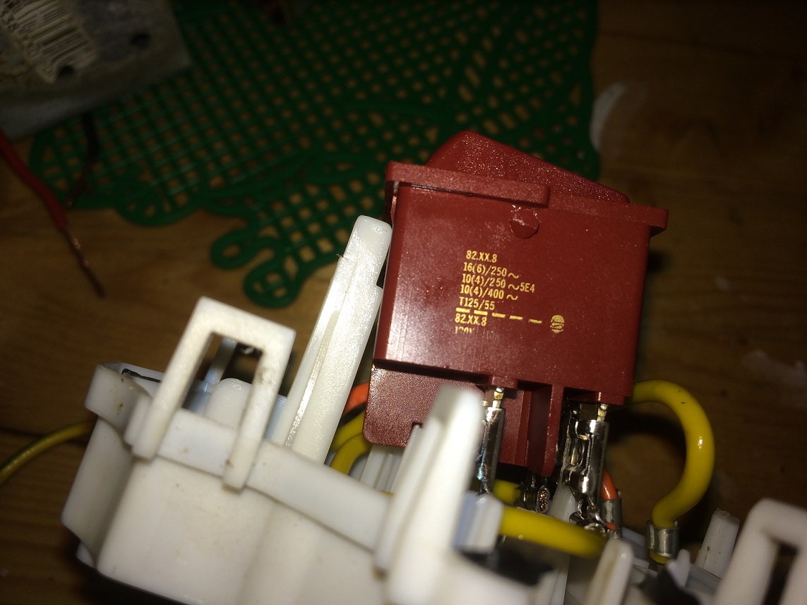

Hallo, unser Kärcher Hochdruckreiniger springt nicht mehr an. Habe ihn zerlegt und mir ist ein Kontakt am Einschalter aufgefallen, der relativ schwarz war, wo er aus dem Gehäuse kommt, und zudem wackelt. Das Bild zeigt den Wippschalter und die Bezeichnung. Allerdings finde ich keinen genau gleichen. Weiß jemand, wo ich so einen her bekomme? Welche Marke ist denn das Logo? Es ist ein Wippschalter, der dauerhaft aus ist und wieder in diese Position zurückschaltet, mit 4 Pins.
pit schrieb: > Weiß jemand, wo ich so einen her bekomme? Wie wäre es mit Kärcher? Hast Du es da schon mal probiert? Die haben eigentlich einen ganz guten Kundendienst. Gruß Dietrich
Ich würde mal die Masse der rechteckigen Lochs ausmessen, eventuell 30 c 22mm, dei Breitee der Flachstecker (eventueell 6.3mm) und einen zweipoligen Wippschalter kaufen der da reinpasst. Das einzig besondere scheint eine schmalere Stelle am Kragen in der Einschaltstellung zu sein, da würde ich dann beherzt die Feine ansetze und die Plastikgeschwulst abfeilen.
Ich habe bei Kärcher mal gesucht im Netz, aber erstens ist das Gerät schon länger aus dem Verkauf und zweitens gibt es für die Elektronik keine Ersatzteile. Zumindest finde ich nur welche für die restliche Mechanik und die Elektronikbox nur als ganzes Ersatzteil.
Hallo zusammen, hallo Pit. Zerlegt hast du ihn ja schon. Aus eigener Erfahrung: Wackel am Stecker! Die 'Fachwerkstatt' hat den Fehler auch nicht gefunden. Was man mir schon alles verkaufen wollte.. Incl. 2.5 Quadrat Verlängerunskabel. Das 1.5er seien zu schwach..., und dadurch könnte das Gerät defekt werden. 10cm Kabel abgeschnitten, einen neuen Stecker dran und fertig. Ich habe mein Teil nicht geöffnet. Vielleicht ist es ja gar nicht der Schalter. Versuch macht kluch... 73 Wilhelm
Der Stecker sieht schon ziemlich geschmurgelt aus. Hatte allerdings vorher schon die Mechanik zerlegt. Die muss ich auch erstmal wieder irgendwie zusammen bekommen :)
die gibts beim Kärcher Service. Ca. 10 EURO. Scheint bei Dir aber eine normale Wippe zu sein. In meinem Hexler war was spezielles mit Stromfühler drin.

WENN es der Wippschalter sein sollte gibt er 2 Lösungen: 1. Notlösung Brücke? Vorsicht, Trockenlauf schadet der Pumpe. 2. Ersatzeil beschaffen.
Ich tendiere eher zu 2. Nur wo finde ich am besten einen äquivalenten Schalter?
pit schrieb: > wo Beim Hersteller oder C*nrad, Reichelt.de, Pollin, RS-Components. https://www.mikrocontroller.net/articles/Elektronikversender z.B.http://www.reichelt.de/Wippschalter/2/index.html?ACTION=2&GROUPID=3285&OFFSET=16& Frage ist, ob er eine spezielle Abdeckung gegen Spritzwasser hat und wie diese fest mit dem Schalter verbunden ist.
Ich habe das gleiche Problem Kärcher fragen ist schwierig auch Ersatzteil ist schwierig ich hab nämlich keine Geräte oder Typennummer mehr ist abgegangen. Ist aber der selbe Schalter wie auf deinem Bild von K3.9 Kannst du mir helfen
Das ist ein Wippenschalter wie man ihn selbst beim kleinsten Elektronikteilehändler bekommt. Hast du evtl so einen Händler in deiner Nähe?
Das ist ein Standardartikel, du musst lediglich die Einbauöffnung mal ausmessen: https://www.pollin.de/search?query=WIPPENSCHALTER&channel=pollin-de https://www.reichelt.de/index.html?ACTION=446;GROUPID=7596;SEARCH=Wippenschalter Gibts auch mit Beleuchtung.

Tja, schade das hier im Forum sehr oft nicht die durchgefuehrte Problemloesung veroeffentlicht wird. Da kann ich jetzt auch nichts reissen, sondern nur noch einen weiteren Vorschlag machen: Wenns schnell gehen muss: Schalter aus (entspr. belastbarer) Steckdosenleiste ausschlachten und Kärcher-einbauoeffnung passend machen.
https://de.rs-online.com/web/c/schalter/wippschalter-und-zubehor/wippschalter/ links kannst Du Ausschnitt Breite und Höhe auswählen, auch nach Bereichen und Dir die passenden Schalter selektieren.

Ich habe gerade das selbe Problem. Es gibt zwar 1000 passende Wippschalter, das Problem ist das hier ein Taster gesucht wird. Bei mir sind die Kontakte verbrannt und da hilt eine Tausch der Kontakte auch nicht das sie im Gehäuse immer noch verschmort sind. Bei passendem Druck wird er gedrückt und wenn der Druck fällt schaltet er wieder ein. Das passende Teil mit eingebauten Taster gibt es hier: https://www.eersatzteile.de/schaltkasten-kpl-ersatzteil/product.pl?pid=2310550
