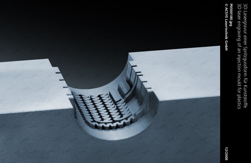

Hallo, naja, in einem Punkt muss ich Tiny10Nutzer recht geben - machbar ist es (wie ja auch die verfügbaren Bearbeitungszentren und das angehängte Beispiel zeigen). Dort sind auch (als Optionen) die hier andiskutierten und häufig in Zweifel gezogenen Elemente lieferbar (so auch eine Online Depth Control, die laut Werbung eine µm-genaue Bearbeitung ermöglicht) - siehe z.B. http://www.acsys.de/lasersysteme/piranha/optionen.html Ich glaub' halt nur nicht, dass das für 20.000 Euro als Konkurrenz zu etablierten Verfahren darstellbar ist da wie gesagt die Bearbeitungszeiten bei großem Materialabtrag sehr lang werden - einfach einmal überlegen, wie lange das dauert, wenn 1 mm^3 abgetragen werden soll und der Ablationspunkt im µm-Bereich liegt. Schöne Grüße, Martin
