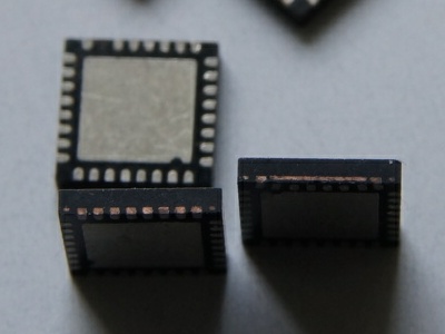

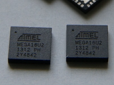

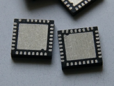

Hallo, erstmal vorweg, das soll jetzt kein AVR-Bashing werden. Ich habe beim Händler meines geringsten Vertrauens 10 Atmega16U2 im QFN-32 Gehäuse bestellt. Wie man in den angehängten Bildern sehen kann, sind gleich mal zwei der gelieferten Käfer "beeinträchtigt". Bei einem ist eines der Anschlusspads im Gehäuse versunken, bei dem anderen ist die komplette Pad-Leiste verbogen. Dadurch wurde dann der Steg, welcher die Pads in der Herstellung trägt, nicht komplett entfernt und schliesst damit mal eben 6 Pads kurz. Sowas hab' ich noch nicht erlebt! Ihr? Hat hier Atmels Qualitätskontrolle (so denn überhaupt vorhanden) komplett versagt? Oder ist es wahrscheinlicher, dass der Händler auf einen Lieferanten hereingefallen ist, der sich aus Atmels Mülleimer versorgt? Ein elektrischer Test steht noch aus, da ich noch keinen Testsockel für dieses Gehäuseformat habe... Allerdings bin ich bei meinem Glück fast sicher, das mindestens nochmal soviele AVRs elektrisch nicht das machen, was sie sollen :-/ Gruß, ElektrOpa
ElektrOpa . schrieb: > dass der Händler auf einen Lieferanten hereingefallen ist, der sich aus > Atmels Mülleimer versorgt? Bist du dir so sicher, dass dein Händler nicht vielleicht auf jemanden reingefallen ist, der gar nicht Atmel ist? Frag doch einfach mal bei Atmel an. p.s.: > Ein elektrischer Test steht noch aus, da ich noch keinen Testsockel für > dieses Gehäuseformat habe... Naja, einen Test auf Stromaufnahme durch Antippen von je einem Vcc- und GND-Pin kannst du eigentlich schon mit ein paar Prüfspitzen machen.

Jörg Wunsch schrieb: > Bist du dir so sicher, dass dein Händler nicht vielleicht auf jemanden > reingefallen ist, der gar nicht Atmel ist? ...oder Schrott verkauft, der eigentlich für das Recycling bestimmt war.
Ich kann mir nicht denken das Atmel ungeprüfte Chips verkauft. Der Bestückungsautomat merkt diese Fehler nicht und die Folgekosten wären erheblich - auch wenn nur alle paar tausend Bausteine solche Fehler auftreten sollten. ich würde sagen: das sind Fakes.

Nach Zitronen hat es in der Tat gerochen... könnte aber auch daran gelegen haben, dass die Frau just den Flur gewischt hat. Der Arte-Beitrag war schon recht erleuchtend, wobei das mit den ausgelöteten Chips schon böse Ironie wäre: Die ATmegas waren eigentlich dafür gedacht, veralteten Geräten ihre Funktionsfähigkeit wiederzugeben um sie vor dem Schrott zu bewahren. :-/ Ich denke aber jetzt tatsächlich, dass das Teile sind welche durch die Qualitätskontrolle gerutscht sind. Hab mittlerweile alle durchgemessen und 4 sind komplett tot.. nichts zu messen.. Ich bin gespannt, was Atmel dazu sagt, falls die sowas überhaupt interessiert.

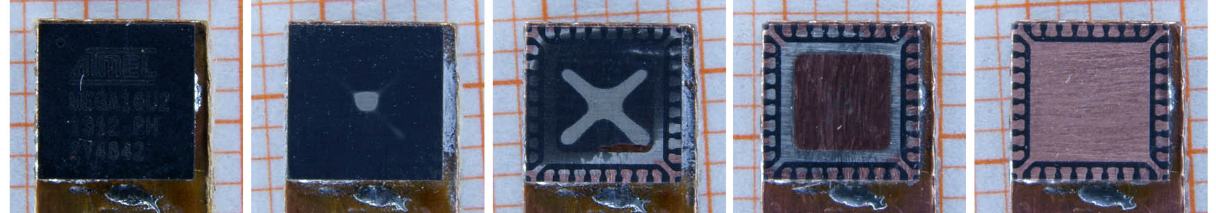

Jörg Wunsch schrieb: > > Oder es sind gar keine Atmel-Chips drin … Den Sparkfun-Artikel hast > du ja selbst schon gefunden. Doch doch, das sind schon die richtigen Chips. Da solche QFN32-Testsockel unschön teuer sind, habe ich mir aus zwei FPC-Folien-Steckverbindern mit RM 0,5mm einen Sockel zurechtgeschnitzt/-geklebt. Das funktioniert einigermaßen, man muss allerdings kräftig auf den Chip draufdrücken, damit alle Pads Kontakt haben. Anfänglich tat sich nichts, bis mir klar wurde, dass Atmel sich bei aussortierten Chips kaum die Mühe machen würde, die Fuses auf den internen Oszillator einzustellen. Mit externem Takt werden die Chips dann zuverlässig erkannt. Fragt sich nur, warum die denn nun aussortiert wurden. Solange es zB nur eine zu ungenaue interne Spannungsreferenz ist, ist mir das egal. Problematisch wirds erst, wenn irgendein Register oder SRam-Zelle nicht das macht, was es soll. :-/ Einen der toten Chips habe ich mal geopfert und schichtweise abgeschliffen um reinzuschauen: Nichts drin. Rainer V. schrieb: > ElektrOpa . schrieb: >> was Atmel dazu sagt, falls die sowas überhaupt interessiert. > > Sollte sie interessieren, weil es deren Ruf und Geschäft schädigen kann. > Und Aussortieren von Ausschuß macht kein Hersteller aus Langeweile. Naja, solange es nur Hobbylöter trifft, die sich aus dubiosen Quellen versorgen, wird Atmel sicher keine Taskforce gründen, oder?
@ ElektrOpa . (elektropa) >Einen der toten Chips habe ich mal geopfert und schichtweise >abgeschliffen um reinzuschauen: Nichts drin. Das nennt der Kaufmann "Leerverkauf" ;-) >Naja, solange es nur Hobbylöter trifft, die sich aus dubiosen Quellen >versorgen, wird Atmel sicher keine Taskforce gründen, oder? Ich bin mir sicher, dass alle größeren Hersteller diese schon lange haben, das Problem ist nicht neu.
