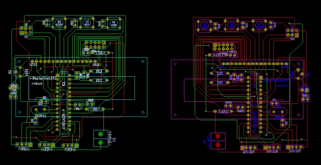

Hallo, ich ärgere mich jedes Mal, wenn ich ein Layout (meist Eurokarte) ausdrucke und dann den Rest der Folie eigentlich nicht mehr nutzen kann. Könnte vermutlich schon, aber die Ausdrucke werden immer entweder oben oder unten orientiert, je nachdem ob gespiegelter Ausdruck oder nicht. Manchmal auch am Rand. Ich komme da immer durcheinander, so dass ich dann doch pro Ansicht eine neue Folie verwende. Das muss doch auch einfacher gehen. Kennt ihr evtl. ein Programm, bei dem man zwei *.ps Bilder aus z.B. KiCad nehmen und ohne Größemveränderung in ein neues *.ps frei positionieren kann? Ich möchte also Vor- und Hinterseite einer Platine untereinander auf einer A4-Seite positionieren und dann zusammen ausdrucken. Hat einer von euch da einen Tipp für mich? Mit Gruß Mike

Ein „dummy“ Projekt erstellen. Ganzes Layout nach recht kopieren . Im rechtem Teil Schichten tauschen...

Im Kicad Gruppe kopieren, wenden, rotieren.

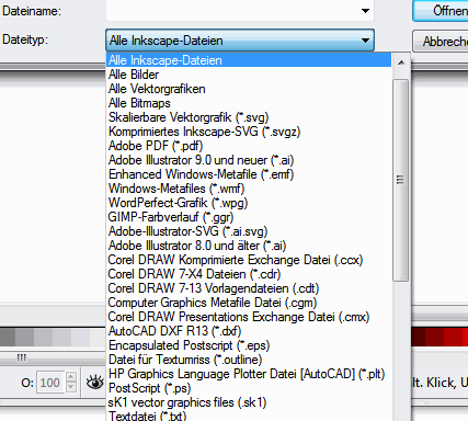

Hallo, als ich das gerade unter "Datei öffnen" oder "Importieren" versucht habe, gab es nur eine Fehlermeldung. Auch ist das Format nicht in der doch recht umfangreichen Liste enthalten. Pdf ja, PS nein. Mit Gruß Mike
Mike schrieb: > ja, die Daten sollen nicht verändert werden. Schon gar nicht umständlich > im Layoutprogramm hin und her gedreht werden. Und hast du eine "saubere" Methode gefunden? In ein „dummy“ Verzeichnis Projekt umkopieren. Block kopieren, wenden,und rotieren(zwei mal) dauert nicht länger als 5 Minuten und das Projekt bleibt unangetastet.

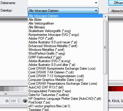

Mike schrieb: > Auch ist das Format nicht in der > doch recht umfangreichen Liste enthalten. Pdf ja, PS nein. Doch, schau mal hier die Liste (Datei - Öffnen). Das ist InkScape 0.48.4 Und es ist nicht nur in der Liste, das Öffnen klappt auch. Habe ich gerade nochmal getestet.
Das ist ja interessant, ich habe es gerade auch nochmal auf deinen Hinweis hin versucht. *.ps ist bei mir nicht in der Liste und es wird auch nicht gefunden/geöffnet. Meine Version ist Inkscape 0.48 laut Info. Meine aber, dass es auch die 0.48.4 Version war. Habe sie vor ein paar Tagen erst herunter geladen. Anscheinend fehlt da ein Importfilter ... sehr ärgerlich.
Mike schrieb: > Anscheinend fehlt da ein Importfilter Inkscape benutzt zum PS-Import Ghostscript. Das muss man einzeln installieren und evtl. noch Pfade einstellen: http://wiki.inkscape.org/wiki/index.php/Release_notes/0.47#PostScript_and_EPS_import
