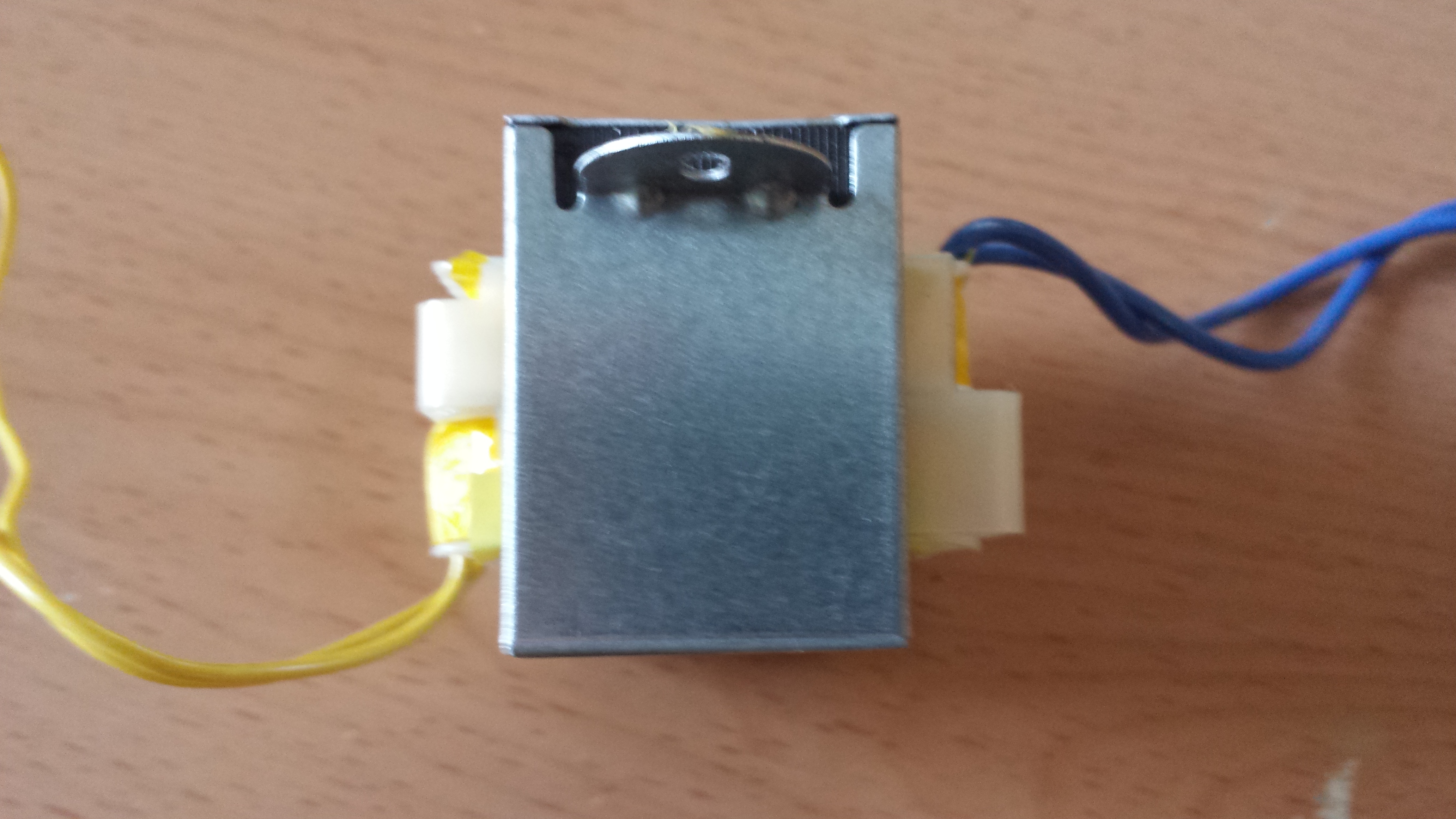

Hier ein paar Bilder da sieht man schön die Scheibenwicklung. In der mitte ist noch eine dünne plastik Platte also sind die zwei Wicklungen 100% getrennt also eine Art Sicherheitstrafo.

Dr.Trafo schrieb: > Hier ein paar Bilder da Och ist der Trafo klein, ein konventioneller Trafo, richtig, mit Sicherheitswicklung für SELV 3 Schutztrennung. Sieht wie knapp 5 cm aus, also ca. 10VA, nicht mal 1A bei 12V. Nicht ausreichend für 45W Endstufe.
