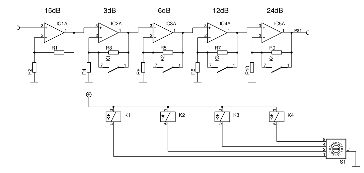

Hallo. Habe 4 Relais + 4 Widerstände, also sollten sich 16 Widerstandswerte einstellen lassen. (so was wie digitaler Poti mit 16 Stufen) Ich dachte an eine Steuerung mit einem Dreh-Encoder oder zwei Tasten (hoch/runter). Es soll der FB-Resistor geändert werden (also Lautstärke-Regelung) Und der letzte Zustand sollte am besten nach dem Ausschalten wieder geladen werden. Die Frage ist - geht das ohne Mikrocontroller? :-) Mit ist es kein Problem, klar... allerdings muss die Schaltung wiederholbar sein, ohne MC zu programmieren. bin für alle Hinweise dankbar Gruß D.Becker

Ok, ich merke jetzt auch, dass ich zu wenige Infos angegeben habe. Stimmt, ich brauche keinen Poti, sondern veränderlichen R, Schaltung ist ein Studio-Mikrofon-Vorverstärker, als Instrumentationsverstärker aufgebaut. http://en.wikipedia.org/wiki/Instrumentation_amplifier. Das Rgain soll mit Relais geschaltet werden. Anti-Log Kurve, ist mir klar :) Warum Relais? Die Schaltung ist weit hinten im Gehäuse an den Input-Buchsen, Regler sind an der Frontplate. Wie man sieht, hängt der Widerstand an den invert. Eingängen. Mit langen Kabel bis zum Poti fange ich mir jede Menge Mist auf (bei bis zu 60dB Gain kein Wunder). Und noch was - ich muss die Kabel einerseits zusammen verdrillen (wegen magnetfeld) aber damit baut man eine Kapazität über diesem R ... Wegen Stabilität darf ich auch nicht schirmen (kapazität von invert.Input auf Ground - nicht cool :) ) Deswegen Relais lokal an der Schaltung. digitale Potis fallen leider weg. Sind nicht "gut" genug. Habe einige probiert. 16 Stufen sind für ein Mic-Pre genug. 12 bis 60 dB gain, 3dB pro stufe So, denke es ist etwas klarer jetzt. Am liebsten wäre mir etwas mit 74-Logik ...aber das mit dem Zustand speichern....

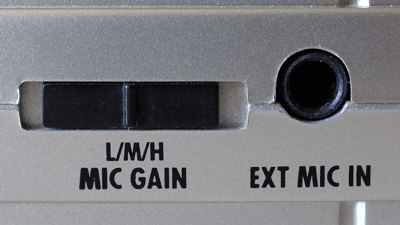

D.Becker schrieb: > 16 Stufen sind für ein Mic-Pre genug. 12 bis 60 dB gain, 3dB pro stufe Also mien Zoom H2 hat drei Stufen: low - mid - high

Hier noch ein Vorschlag (siehe Bild). 15dB…60dB in 3dB Schritten. Der Codierschalter muss invertierte Logik besitzen, oder Du brauchst noch Inverter (Transistoren). 12dB - 60dB sind übrigens 17 3dB-Schritte.
Nachtrag: Für geringeres Rauschen ist es besser die Reihenfolge zu ändern. Von 3dB - 6dB - 12dB - 24dB zu 24dB - 12dB - 6dB - 3dB

Hier ist noch eine etwas optimierte Version (ein OP weniger). Und so würde die Ansteuerung der Relais mit einem normalen Codierschalter aussehen.
@John Danke für deine Hilfe... aber ich brauche etwas anderes. Ich will nur einen Widerstandwert ändern und Nicht den kompletten Verstärker. Aber du hast mich auf eine Idee gebracht, Statt DrehEncoder kann ich nen Codierschalter benutzen... Dann bleibt der Zustand nach dem neustart erhalten. Ich muss nur irgendwie schaffen, dass der Schalter nicht von Pos. 16 auf 1 springt, also nicht die volle Runde macht.
D.Becker schrieb: > Ich muss nur irgendwie schaffen, dass der Schalter nicht von Pos. 16 auf > 1 springt, also nicht die volle Runde macht. Die gibt es auch mit Anschlag. Auf die Schnelle habe ich gefunden: http://www.ebe-gmbh.de/resources/EBE/Produkte/EBE_ECBS_DE.pdf Gruß Dietrich
