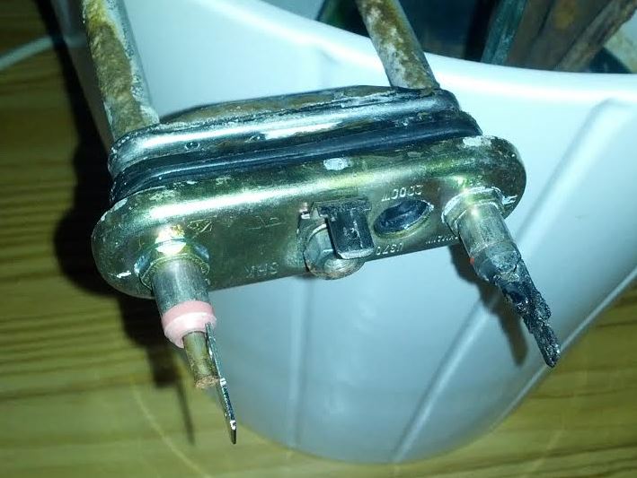

bei uns ist diese Woche die Waschmaschine ausgefallen, was mit einem
Neugeborenem ziemlich ungünstig ist. Leider kam ich erst am Wochenende
dazu mich der Sache anzunehmen.
Es ist das Kabel am Heizstab abgebrannt. Meine Erklärung dafür wäre,
dass der Stecker (von dem nichts mehr übrig ist) durch die
wahrscheinlich undichte Heizung korrodiert ist und der korrodierte
Kontakt mächtig Leistung umgesetzt hat.
Ich habe soeben einen neuen Heizstab in der Bucht bestellt, aber langsam
häuft sich die Wäsche und die Lieferung wird ja auch noch ein paar Tage
dauern. Ich würde also gerne den alten Heizstab (unter Aufsicht) noch
einmal verwenden.
Nun endlich zum Thema, die eine Seite ist durch den Kabelbrand komplett
schwarz und auf der anderen Seite sieht der Isolator so rötlich aus.
Bevor ich nun anfange die Kontakte sauber zu schleifen würde ich gern
wissen, aus was für einem Material der Isolator besteht, nicht das es am
Ende so etwas ekliges ist wie Berylliumoxid, wie man es aus einem
Magnetron kennt.
Die Waschmaschine ist eine Siemens SIWAMAT 6140 und aus den 90ern würde
ich schätzen.
Philipp

von Zwanzig Euro (Gast)
für mich siht der Isulator an der Heizung noch ok aus. Der schmuddel am
Kontakt wird wohl der Rest vom Stecker und isulation vom Kalbel sein?
Um sicherzugehen Staubschutzmaske Handschuhe Frische luft und dann mit
ner Feile vorsichtig abreiben. Dann dürfte wenig Staub in dir landen.
Lg
von MaWin (Gast)
phil schrieb:
> nicht das es am
> Magnetron kennt.
Nein, Keramik.
Für ich sicht das so aus, als ob der Flachstecker ein Kontaktproblem
hatte, zu heiss wirde, und die Steckerisolation verschmurgelt ist.
Also alles putzen, neuen Stecker (nicht aus bei Wärme weich werdenden
Messing, sondern aus vernickeltem Stahl) drumpressen, wärmefeste
Isoliertülle vorher aufstecken und die Maschine läuft wieder.
Behelfsmässig tut es vielleicht auch nich der alte Stecker, obwohl der
ausgeglüht sein wird, vorher also zusammenpressen.
von Clemens S. (zoggl)
das ist sicher irgend eine industriekeramik (Berylliumoxid kommt
eigentlich nicht in frage da zu teuer und an dieser stelle unnötig ist).
mit der drahtbürste ordentlich putzen. den kontackt mit schleifpapier
sauber machen. Isolation prüfen und dann mit neuem stecker in die
maschine.
daran lecken (besonders unter spannung) oder die stäube essen ist würde
ich aber trotzdem nicht....
von Michael_ (Gast)
Nicht mit einer Drahtbürste reinigen!
Daturch entstehen Kriechstrecken. Mit einem guten MM den
Isolationswiderstand messen.
Bei guter neuer Kontaktierung geht das dann sicher wieder lange.
von phil (Gast)
Vielen Dank für die Antworten!
Vom alten Stecker ist nichts mehr übrig, der ist komplett zerbröselt.
Es hat sich mal wieder gelohnt zu fragen :). Hatte den Messingstecker
schon in der Hand.
Bezieht sich der Hinweis mit der Drahtbürste auf das Bürsten der
Isolation oder wie genau können dabei Kriechstrecken entstehen?
von Gerald B. (gerald_b)
Zum Putzen des Isolators und der Kontaktfahne eignet sich Scotchbrite
sehr gut. Das gibt auf der Keramik keine Kratzer und "malt" auch nicht
wie z.b. Metallputzwolle, wodurch man dann Kriechstrecken provoziert.
Etwas Ceranfeldreiniger als "Schleifpaste" unterstützt die Wirkung noch
Hinterher alles mit einem fusselfreiein Tuch und Isopropanol oder
ersatzweise Spiritus sauberwischen. Beide Alkohole nehmen Wasser auf,
was bei der Keramischen Oberfläche nicht von Schaden sein kann.
Neuen Quetschkabelschuh etwas zusammenpressen, damit er stramm sitzt.
Ich würde statt einem isolierten Quetschkabelschuh lieber einen
unisolierten nehmen und anschließend mit Capton Tape im aufgesteckten
Zustand umwickeln. Capton Tape muß man zwar erst mal haben und ist in D
bei Distributoren garnicht mal so einfach zu bekommen und vor allen
Dingen hölleteuer. Ich hab meins spottbillig aus China. Das Zeug ist
aber bis über 200°C temperaturbeständig, widersteht kurzzeitig sogar
Plasmaentladungen und ist sehr spannungsfest.
Gruß Gerald

von Dieter Bürgi (Gast)
Vorsicht beim Austausch.
Es gibt Heizstäbe mit eingebauter Thermosicherung. Wenn du einen Stab
mit Sicherung gegen einen ohne austauscht kann dir die Bude abbrennen da
es keine weiteren Thermoschutz gibt.
Auf dem Foto ist es nicht zu erkennen um welchen es sich handeln könnte.
von phil (Gast)
Der eBay Heizstab ist für exakt die Maschine (E-NR) vorgesehen. Von
daher hoffe ich, dass das passen wird.

von phil (Gast)
So der neue Stab ist da und verbaut, alles wieder gut :)
Der alte hat auch noch ein paar Maschinen gewaschen, der Tipp mit dem
Topflappen war sehr gut.
Also vielen Dank an alle hier
