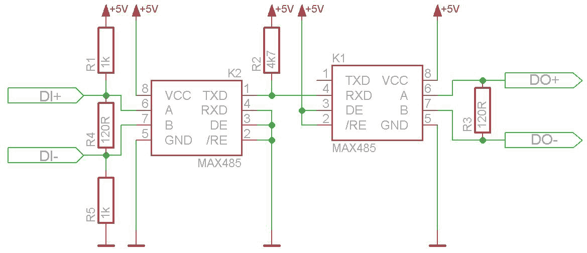

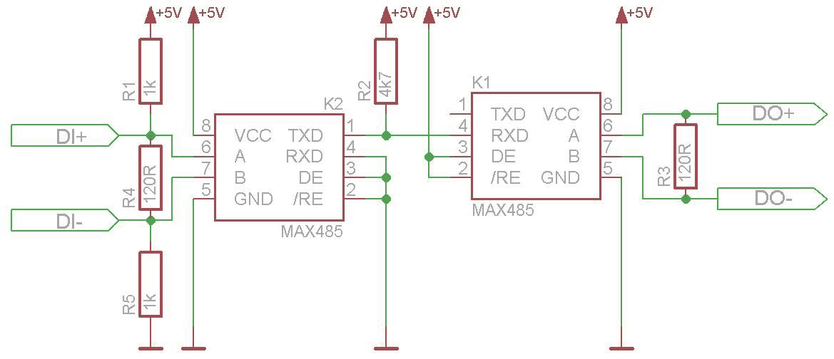

Hallo Xperten, habe ein Prob mit der Wärmenetwicklung beim MAX485. Bei systemgerechter Leitungsterminierung (2x 120 Ohm) fährt der MAX auf 61°C hoch. Nun stellen sich die Temperaturen des K1 (Ausgangstreiber) folgend dar: Ohne R3: 25°C mit R3, ohne Signal: 37°C mit R3, mit Signal: 45°C mit 2x R3 (parallel, entspricht Kabelabschluss vorne und hinten): 61°C Und das wäre ja der gültige Betriebsfall bei RS485. Übrigens: die Funktion ist ok, habe 50m Kabel am Ausgang. WAS LÄUFT HIER SCHIEF? Gruß realhanno
schau dir bitte einmal das datenblatt zu den dingern genau an... insbesondere welche Pegel Rxd und Txd haben...

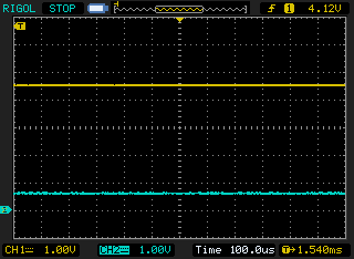

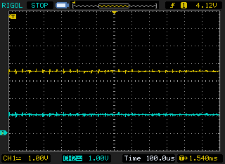

Pegel an A und B: rs485_1: 120 Ohm am Ausgang, mit Ansteuerung rs485_2: 120 Ohm am Ausgang, ohne Ansteuerung rs485_3: Ausgang ohne Last, mit Ansteuerung rs485_4: Ausgang ohne Last, ohne Ansteuerung Man sieht hier recht deutlich, dass eine 120-Ohm-Last den Ausgangstreiber schon gut belastet... Rx und Tx (am Eingang) sind hier nicht die Frage, siehe "rs485-in", der Eingangstreiber wird nicht warm... und die Pegel sehen recht gut aus.. realhanno
Zur Orientierung: Im Datasheet vom Maxe ist Pin1 der Ausgang vom Receiver, Pin4 der Eingang vom Transmitter. Wohl zwecks effektiverer Verwirrung des Lesers ist das im Schaltbild etwas kreativer bezeichnet.
Wenn der treibende Maxe ungefähr 2V in den Abschluss reinjagt und mit 5V versorgt wird: Wieviel mW gehen dann im Maxe selbst drauf? Und wie warm wird er dabei laut Datasheet? Das wär der entscheidende Punkt.
A. K. schrieb: > Zur Orientierung: Im Datasheet vom Maxe ist Pin1 der Ausgang vom > Receiver, Pin4 der Eingang vom Transmitter. Wohl zwecks effektiverer > Verwirrung des Lesers ist das im Schaltbild etwas kreativer bezeichnet. Wo gibts da was zu meckern? Pin1: Ausgang -> Tx (Transmit) Pin4: Eingang -> Rx (Receive) realhanno
A. K. schrieb: > Wenn der treibende Maxe ungefähr 2V in den Abschluss reinjagt und mit 5V > versorgt wird: Wieviel mW gehen dann im Maxe selbst drauf? Und wie warm > wird er dabei laut Datasheet? Das wär der entscheidende Punkt. .. das ist ja das Problem. Wenn ich den MAX mit 3,3V versorge, entschärft sich das Problem, aber es ist trotzdem noch da. Das Dabla gibt mir die Möglichkeit, ihn mit 5V zu betreiben, und 2x 120 Ohm als Abschluss sind ja Norm. Ich werde mal den 120 Ohmer mit einem C abtrennen... Gruß realhanno
Hanno Reimann schrieb: > Wo gibts da was zu meckern? Weil das, was bei dir TXD heisst, sonst üblicherweise RO genannt wird. Etwas irritierend kann das schon wirken.
Hanno Reimann schrieb: > .. das ist ja das Problem. Meine Frage dahinter war: Hast du überhaupt ein Problem? Dass er warm wird finde ich nämlich nicht überraschend. Die Frage wäre, ob das zu viel ist. Zur statischen Last kommt ausserdem noch die dynamische. Also die Kapazität von 50m Leitung, was abhängig vom Signal auch noch für ein paar mW gut ist. Versteh mich nicht falsch: Ich habe das nicht berechnet. Ist eben bloss eine Frage, die sich stellt.
A. K. schrieb: > Weil das, was bei dir TXD heisst, sonst üblicherweise RO genannt wird. > Etwas irritierend kann das schon wirken. Jo, allerdings. Und die Bezeichnungen im Datenblatt sind ja auch sinnvoll: RO für Receiver Output und DI für Driver Input. Und niemand erwartet, daß ein als TxD bezeichneter Pin die Receiver-Daten liefern soll, oder daß man an einem Pin RxD die Sendedaten anlegen soll. Ich habe beim Lesen des Schaltplans auch erst gedacht, daß die Ein- und Ausgänge vertauscht sind. Also besser bei den etablierten (und verständlichen!) Originalbezeichungen aus dem Datenblatt bleiben.
Ist durchaus normal das RS485 bei "Nennlast" gut warm werden und auch kein Grund zur Besorgnis. Lediglich durch C-Entkopplung der Termninierung (allerdings nicht immer möglich oder gewollt) kann man den Leistungsbedarf und damit auch die Wärmeentwicklung vermindern.

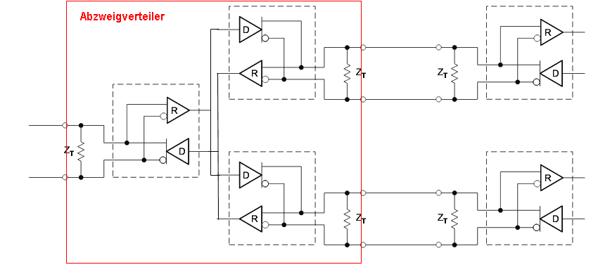

Was macht denn dieser Schaltungsteil? Mir sieht das so aus wie eine unidirektionale Verstärkerstufe um z.B. die mögliche Leitungslänge zu erhöhen oder Sternverkabelung zu ermöglichen. Das Driver Output Enable (DE, Pin 3) ist beim K1 dauerhaft an, der "sendet" damit ständig und verbraucht damit auch ständig Energie. Wenn Du das Enable nur anmachst, wenn auch wirklich Daten zu senden sind und der Bus ansonsten mit Pullups/Pulldowns auf Idle geht, wird das Ding vermutlich lang nicht so heiß - es sei denn es sind ständig Daten zu senden. Wenn die ganze Baugruppe passiv ist - also Dein Protokoll nicht "versteht" - könntest Du das DE z.B. mit einem flankengetriggerten retriggerbaren Monoflop an Receiver Output (Pin 1 von K2) anmachen. Du musst dann evtl. nur Dein Protokoll ein wenig anpassen so daß Du am Anfang nen Startbit extra sendest oder so. Das erscheint mir einfacher als vergießbare Lüfter zu entwickeln - wobei ich an letzeren auch Interesse hätte ;)
Bearbeitet durch User
Gerd E. schrieb: > Was macht denn dieser Schaltungsteil? Mir sieht das so aus wie eine > unidirektionale Verstärkerstufe um z.B. die mögliche Leitungslänge zu > erhöhen oder Sternverkabelung zu ermöglichen. Fast ins Schwarze getroffen - Abzweiger am Hauptkabel.
Gerd E. schrieb: > Du das Enable nur anmachst, wenn auch wirklich Daten zu senden sind und > der Bus ansonsten mit Pullups/Pulldowns auf Idle geht, wird das Ding > vermutlich lang nicht so heiß - es sei denn es sind ständig Daten zu > senden. Leider sind Daten ohne Unterbrechung auf dem Bus. Ich denke, die beste Idee, die sich allmählich auskristallisiert, wäre eine zusätzliche externe Treiberstufe an A/B, die die entstehende Wärme besser handeln kann. Und so schnell sind wir nicht (<= 1Mbps), dass man höchste HF-Anforderungen benötigt. Und nach wie vor möchte ich vergießen. Die nächste Stufe dieser Entwicklung ist ein Halbduplex-Verteiler, dort muss ich dann sowieso umschalten. Die Verteilung von Senden/Empfangen ist leider noch nicht geklärt, aber damit werde ich auf jeden Fall die Temperatur um einige Grad absenken können.
Ok, und wenn Du diesen Abzweiger intelligent machst? Also daß der das Protokoll mitliest und weiß, welche Empfänger an der Stichleitung sind und dort nur sendet, wenn die Daten auch wirklich für diese Empfänger gedacht sind? Oder müssen wirklich alle Empfänger immer alle Daten bekommen? Wenn Du das auf Halbduplex erweitern willst, wirst Du vermutlich eh nicht drumrumkommen das Protokoll zu verstehen und dadurch zwischen Senden und Empfangen umzustellen.
Die 120 Ohm sind Abschlusswiderstände die nur auf der Empfängerseite am Ende des Kabels gebraucht werden. D.h. bei unidirektionalem Betrieb ist R3 überflüssig. Wenn dein Abzweiger einfach mitten an die Haupstrecke angeschlossen wird, ohne diese neu zu treiben, ist R4 sogar schädlich. R1+R5 würde ich grösser machen, IMO belasten 1k die Hautpstrecke zu stark, insbesondere wenn da mehrere Abzweiger dran sollen. Für den bidirektionalen Bettrieb kann man sich überlegen ob und wie man die Abschlusswiderstände schaltbar macht. (FET ohne Reversediode?) PS: Mit per C abgekoppelten Widerständen habe ich schlechte Erfahrung gemacht, allerdings bei weit höheren Datenraten und auch nicht RS485.
Lattice User schrieb: > Für den bidirektionalen Bettrieb kann man sich überlegen ob und wie man > die Abschlusswiderstände schaltbar macht. (FET ohne Reversediode?) Besser mit einem PhotoMOS Relais (http://pewa.panasonic.com/components/relays/photomos-relays/). So gesehen in der Märklin Mobile Station (dort aber für den CAN-Bus). Grüßle, Volker.
Lattice User schrieb: > Die 120 Ohm sind Abschlusswiderstände die nur auf der Empfängerseite am > Ende des Kabels gebraucht werden. wird oft benutzt (wahrscheinlich aus Temperaturgründen), aber exakt ist das nicht. Ein Kabel muss auf beiden Seiten abgeschlossen sein. Siehe auch Wikipedia: EIA-485 ...In der Regel wird ein passiver Abschluss durch Verbinden der Signalleitungen über jeweils einen 120-Ω-Widerstand an den beiden Busenden verwendet.... und andere.
Lattice User schrieb: > Wenn dein Abzweiger einfach mitten an die Haupstrecke angeschlossen > wird, ohne diese neu zu treiben, ist R4 sogar schädlich. R1+R5 würde ich > grösser machen, IMO belasten 1k die Hautpstrecke zu stark, insbesondere > wenn da mehrere Abzweiger dran sollen. es wird immer wieder neu getrieben - es sind immer 2 Ausgangstreiber vorhanden. R1 und R5 sind mit 1k etwas höher als in der EIA-485-Empfehlung. Dort wird für das Biasing 680 Ohm vorgeschlagen.
Lattice User schrieb: > Für den bidirektionalen Bettrieb kann man sich überlegen ob und wie man > die Abschlusswiderstände schaltbar macht. (FET ohne Reversediode?) Was ändert das an der Forderung eines beidseitigen Leitungsabschlusses? Ich muss doch nur abschalten, wenn nichts auf der Leitung läuft. Ist aber nicht der Fall - leider nicht zu ändern.
Volker Bosch schrieb: > Besser mit einem PhotoMOS Relais > (http://pewa.panasonic.com/components/relays/photomos-relays/). So > gesehen in der Märklin Mobile Station (dort aber für den CAN-Bus). Gute Idee, aber ich darf ja die Abschlusswiderstände nicht abschalten, wenn Kommunikation läuft. Und die läuft immer....

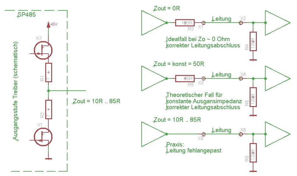

Hanno Reimann schrieb: > > 1. Die Hersteller geben für die Ausgangsimpedanz ihres Treibers keine > exakten Werte vor. Über die min. und max. Werte des Ausgangsstroms ist > das aber zu rechnen, zB. beim SP495 zwischen 10 und 85 Ohm. Diese Werte > sind allerdings ungenügend, um eine exakte Leitungsanpassung > herzustellen. Du gehst von der falschen Annahme aus, dass die Ausgangsimpedanz die bestimmente Grösse ist. Angepasst werden muss aber die Kabelimpedanz die bei TP (twistet pair) typischerweise 100-120 Ohm beträgt. Bei TP wird fast immer Parallelterminierung, d.h. ein 100-120 Ohm Widerstand zwischen den beiden Leitungen am empfangenden Ende, verwendet. Die Ausgangimpedanz des Treibers hat dabei nur Einfluss auf den Kurzschlussstrom und den Signalpegel. Beidseitig terminiert muss man nur bei bidirektionalen oder Multipoint-Betrieb. (Siehe die Links von A.K.) Bei deiner derzeitigen unidirektionalen Verbindung kannst du den Leistungsbedarf der Treiber also onhe weiteres halbieren. Für bidrektionalen Betrieb braucht dein Abzweiger aus den dem letzen Post eine Richtungsumschaltung, bei der Gelegenheit kann sich überlegen ob man die Abschlusswiderstände schaltbar mach (jeweils am getrieben Anschluss abschalten).

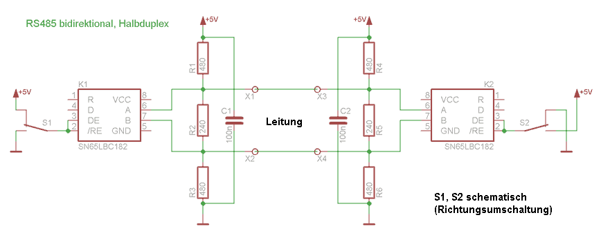

A. K. schrieb: > Unidirektional (oben) oder bidirektional (diesmal)? bidirektional ist eine zweite Variante.
Lattice User schrieb: > Für bidrektionalen Betrieb braucht dein Abzweiger aus den dem letzen > Post eine Richtungsumschaltung, bei der Gelegenheit kann sich überlegen > ob man die Abschlusswiderstände schaltbar mach (jeweils am getrieben > Anschluss abschalten). .. die Ausgänge schalten sich doch selber ab (Tristate), das Kabel bleibt terminiert.

Hanno Reimann schrieb: > .. die Ausgänge schalten sich doch selber ab (Tristate) In keinem deiner Schaltbilder schaltet sich irgendwas selber ab. Butter bei die Fische - wie stellst du dir was wirklich vor? Also nicht bloss Prinzipbild zum selber ausmalen, sondern konkret.
Lattice User schrieb: > Du gehst von der falschen Annahme aus, dass die Ausgangsimpedanz die > bestimmente Grösse ist. Angepasst werden muss aber die Kabelimpedanz die > bei TP (twistet pair) typischerweise 100-120 Ohm beträgt. Ausgangsimpedanz = Eingangsimpedanz Kabel. Treibe ich ein Kabel mit seiner Impedanz, dann habe ich Leistungsanpassung. Das spielt in das Thema Serienterminierung. Ist anzuraten bei Übertragung in nur eine Richtung. Damit spare ich mir Verlustleistung. Bei Richtungsumschaltung komme ich nicht um eine beidseitige Parallelterminierung herum. Dort wird dann jeweils einer der beiden Leitungstreiber durch das DE von der Leitung genommen (Tristate bei LOW).
Ich würde mal die beiden Sätze aus dem Datenblatt zur Diskussion stellen: "Drivers are short-circuit current limited and are protected against excessive power dissipation by thermal shutdown circuitry that places the driver outputs into a high-impedance state. The receiver input has a fail-safe feature that guarantees a logic-high output if the input is open circuit." Nach meinem Verständnis gilt das für alle RS485/RS422-"Mäxchen".
Hanno Reimann schrieb: > Ausgangsimpedanz = Eingangsimpedanz Kabel. Treibe ich ein Kabel mit > seiner Impedanz, dann habe ich Leistungsanpassung. Das spielt in das > Thema Serienterminierung. Ist anzuraten bei Übertragung in nur eine > Richtung. Kurz: Die gesamte Industrie betreibt RS-485 bisher völlig falsch. ;-) > Dort wird dann jeweils einer der beiden > Leitungstreiber durch das DE von der Leitung genommen (Tristate bei > LOW). Und wie schon mehrfach erwähnt wurde kann man bei dieser Gelegenheit auch den Parallelabschluss zum Treiber gleich mit abschalten. Ausserdem wärs nützlich, die Geheimniskrämerei wegzulassen. Also beispielsweise um wieviel Kilo- der Megabit pro Sekunde es wirklich geht. Wenn so ein Abzweig p2p ist, dann wärs vielleicht auch einen Gedanken wert, dort 4-Draht zu fahren. Also 2x unidirektional mit nur einem Abschluss pro Paar.
Ralf G. schrieb: > Nach meinem Verständnis gilt das für alle RS485/RS422-"Mäxchen". Ist mir auch schon aufgefallen. Und trotzdem hat er es geschafft, ihn derart zu grillen, dass er weggeschmolzen ist. Vielleicht sollte er die Blitze weglassen. ;-) http://www.mikrocontroller.net/attachment/218736/im_verguss.jpg
Ralf G. schrieb: > Den 2. Satz find' ich noch wichtiger. Den hier? "The receiver input has a fail-safe feature that guarantees a logic-high output if the input is open circuit." Was hat das in diesem Zusammenhang zu besagen?
A. K. schrieb: > Ralf G. schrieb: >> Nach meinem Verständnis gilt das für alle RS485/RS422-"Mäxchen". > > Ist mir auch schon aufgefallen. Und trotzdem hat er es geschafft, ihn > derart zu grillen, dass er weggeschmolzen ist. Vielleicht sollte er die > Blitze weglassen. ;-) > http://www.mikrocontroller.net/attachment/218736/im_verguss.jpg Wer weiss was das für eine Vergussmasse ist, und vor allem wie sie entfernt wird (Heissluftfön?).
A. K. schrieb: > Was hat das in diesem Zusammenhang zu besagen? Das, was mit R1, R4, R5 erreicht werden soll. Kann der MAX das nicht selbst?
Ralf G. schrieb: > Das, was mit R1, R4, R5 erreicht werden soll. Kann der MAX das nicht > selbst? Prinzipiell schon. Aber bei 50m Kabel dran ist "offen" ein sehr dehnbarer Begriff und ohne dieses biasing wird das leicht zum Fehlerverstärker.

Hanno Reimann schrieb: > Thevenin-Terminierung mal anschauen DC- und AC-Terminierung Halbe/Halbe, zusammen mit Biasing. Ergibt so dimensioniert mit ~1V allerdings arg viel Biasing, erhöht damit den Einfluss des Kabelwiderstands und kann das Zeitverhalten deutlich asymmetrisch machen. Und damit stellt sich die Frage, wie weit du vom Grenzbereich bzgl. Länge und Tempo entfernt bist.

A. K. schrieb: > Hanno Reimann schrieb: >> Thevenin-Terminierung mal anschauen > > DC- und AC-Terminierung Halbe/Halbe, zusammen mit Biasing. Ergibt so > dimensioniert mit ~1V allerdings arg viel Biasing, erhöht damit den > Einfluss des Kabelwiderstands und kann das Zeitverhalten deutlich > asymmetrisch machen. Und damit stellt sich die Frage, wie weit du vom > Grenzbereich bzgl. Länge und Tempo entfernt bist. Wo ist AC-Terminierung? Der 0,1u ist nur wichtig, damit hier ein gleiches HF-Potential an den Enden der Bias-Rs garantiert wird. Und das ist noch lange keine AC-Terminierung... Wieso arg viel Biasing? Standardmäßig habe ich den gleichen Bias. Aber hier nur etwas "härter". Aber das hatte ich nur in der Literatur gefunden, muss es noch ausmessen.

A. K. schrieb: > 2x 1K plus 120 gibt ~6% Bias. > 2x 480 plus 240 gibt 20% Bias. Sorry, ist doch nicht gleich. Aber warum auch nicht? Ist auch ein Denkfehler drin: es sollten 3x 240 Ohm sein. Ist doch ein blödes Biasing....

Hanno Reimann schrieb: > Ist auch ein Denkfehler drin: es sollten 3x 240 Ohm sein. Dann passt es zu einem 150-160 Ohm Kabel, aber mit stolzen 1,7V Bias.
A. K. schrieb: > Hanno Reimann schrieb: >> Ist auch ein Denkfehler drin: es sollten 3x 240 Ohm sein. > > Dann passt es zu einem 150-160 Ohm Kabel, aber mit stolzen 1,7V Bias. Vergessen wir diesen BIAS...

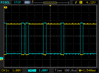

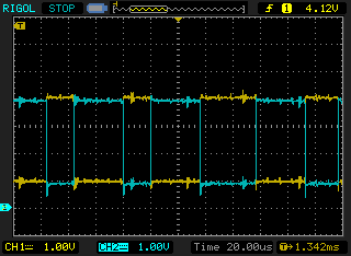

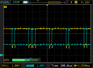

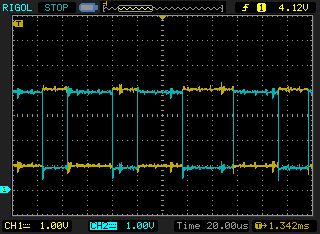

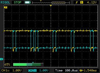

Könnt ihr mal ein Oszi Screenshot von dem Signal und der Reflektion zeigen?
