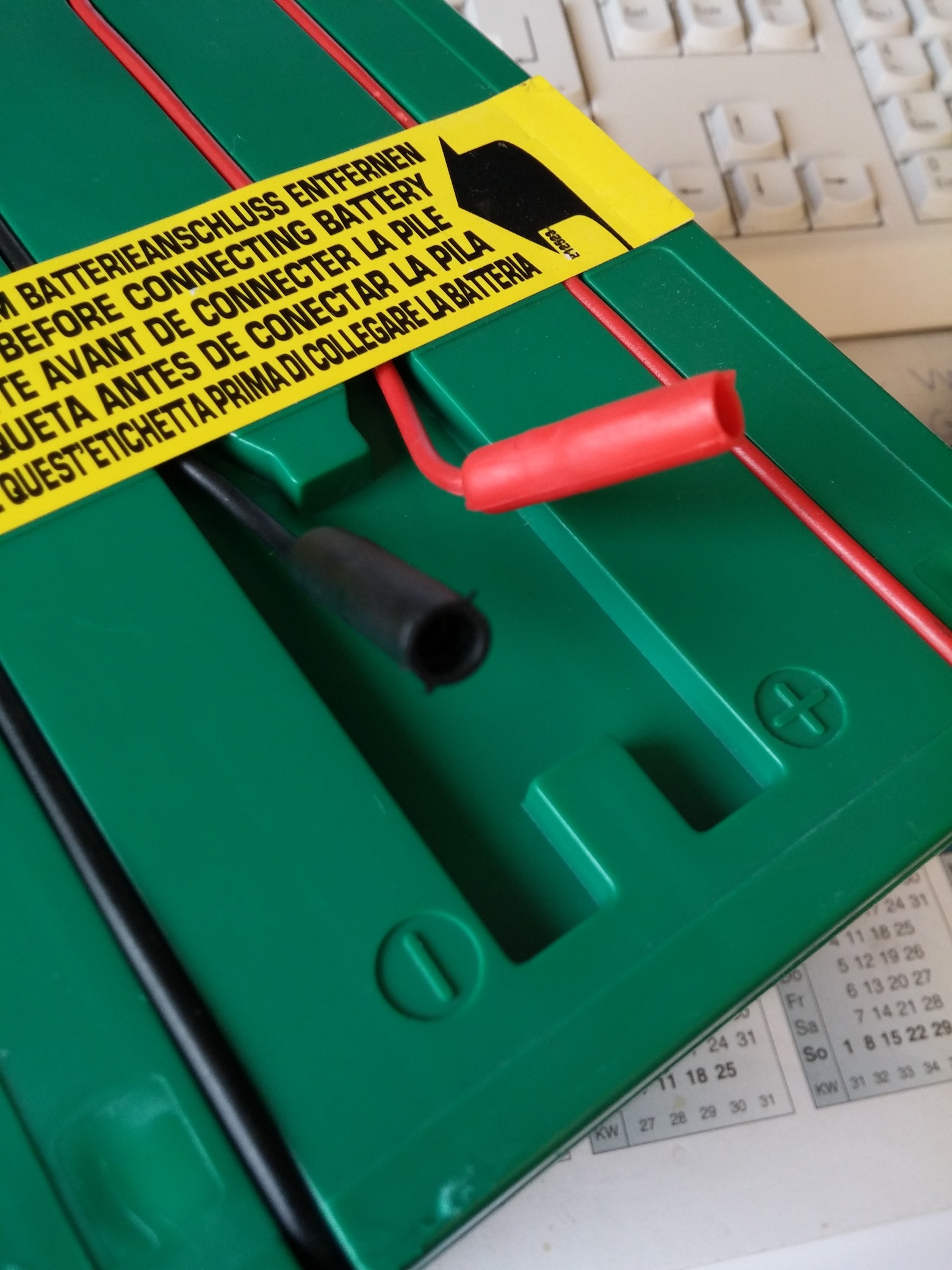

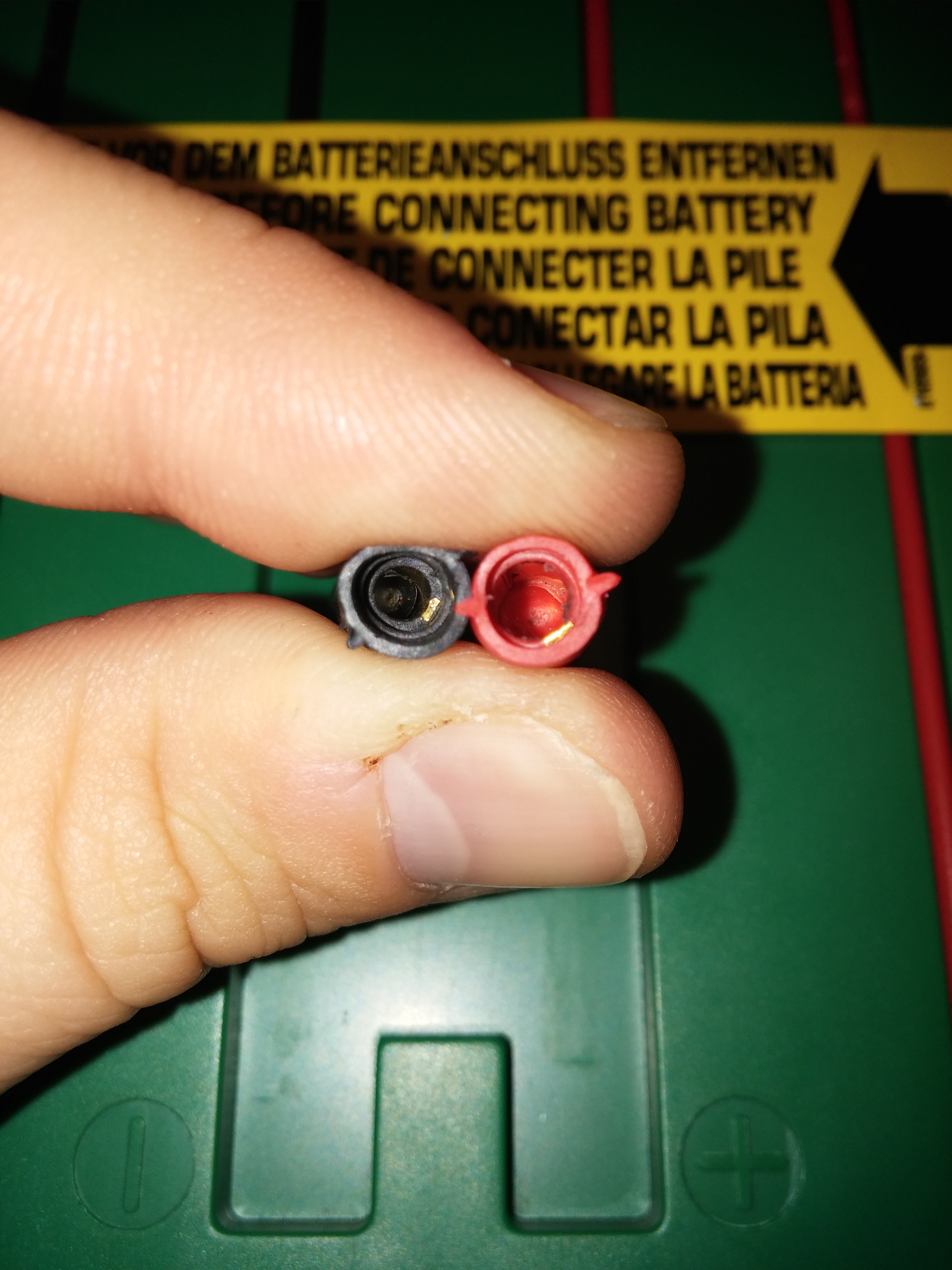

Hallo, kann mir jemand sagen um welche Art Stecker es sich hier handelt? Das sind die üblichen Anschlüsse einer Weidezaunbatterie. Ich würde dazu gerne passende Gegenstücke finden.

Sieht ein bisschen aus wie diese Rundstecker aus dem KFZ-Bereich. Aber ob sie passen? Ohne Maßstab kann man da nichts zu sagen...
Marcel L. schrieb: > kann mir jemand sagen um welche Art Stecker es sich hier handelt? Vermutlich um einen runden ... Kannst du vielleicht mal einen Messschieber zur Hand nehmen und das Innenmass bestimmen. So ganz ohne Röntgenblick und Maßstab ist das etwas schwierig.
Die Gegenstücke sind soweit mir bekannt nur Runde Stifte welche direkt in die Platine gelötet sind. Übrings Plus und Minus der Baterie haben unterschiedlich dicke Stifte damit man die nicht vertauschen kann.
Man könnte das Innenmaß der Hülse messen. Evtl. könnte dann ein Bananen-Stecker passen.
Praktiker schrieb: > Kannst du vielleicht mal einen Messschieber zur Hand nehmen und das > Innenmass bestimmen. So ganz ohne Röntgenblick und Maßstab ist das etwas > schwierig. Den hab ich leider nicht zur Hand. Also der Durchmesser des Roten Anschlusses ist schonmal größer als der des schwarzen. die 4mm Laborleitungen passen in den roten Anschluss. Allerdings sind diese zu lang, der Stift darf nicht länger als 15mm sein. Für den schwarzen Anschluss hatte ich testweise diese Stecker bestellt: http://www.reichelt.de/index.html?ACTION=3;ARTICLE=13214;SEARCH=MST%203%20RT Der Stift passt hier von der Länge in die Buchse (12mm). Allerdings benötige ich einen größeren durchmesser als bei dem von mir bestellten (2mm)

Mobilist schrieb: > Fällte dir irgendetwas auf, wenn du die Größe deine Bilder betrachtest > und dazu die Hinweise über Bildformate liest? Es wird ja nur gesagt man soll eine sinnvolle Bildgröße wählen. Und bei kleinen Bauteilen ist eine höhere Auflösung meiner Meinung nach umso wichtiger. Hab mir einen Messschieber besorgt. Wie gesagt passen die unisolierten Laborleitungen(4mm bzw 4,5 an der ausgewölbte Stelle; s.Datenblatt) an den roten Anschluss. Allerdings sind die mit 20,5mm so 7-8mm zu lang. Der schwarze Anschluss hat einen Außendurchmesser von 6mm, obwohl diese Aussage wahrschenlich nichts bringt, da auch der rote 6mm Außen- aber eben einen größeren Innendurchmeser hat. Alex W. schrieb: > Schau mal nach den Modellbausteckern für die LiPo-Packs! Du meinst sowas hier, oder: http://www.conrad.de/ce/de/product/209459/Modelcraft-T-Buchse- LiPo-Adapterkabel?ref=list Könnte ich natürlich nehmen allerdings kann ich dann auch direkt die 4mm Stecker verwenden. Ebenfalls könnte ich die Stecker abschneiden und andere darauf setzten, aber richtige Stecker wären schöner

Frank schrieb: > Google hat spannende Ergebnisse zu AKO + weidezaun... Ja aber eben nur zu den Batterien ;-). Hab den Hersteller nun angeschrieben. Dieser verwendet "Rohrnieten" für die Stecker für schwarz minus Ø3 und rot plus Ø4mm.

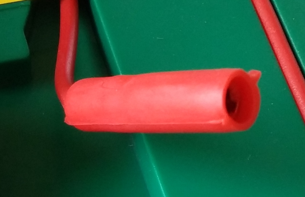

Marcel L. schrieb: > Es wird ja nur gesagt man soll eine sinnvolle Bildgröße wählen. Eben. Wenn der eigentliche Bildinhalt max. 10% der Bildfläche nutzt, ist das alles andere als sinnvoll oder was erkennst du auf dem Ausschnitt von Praktiker nicht. Der Bildinhalt läßt sich zusammenfassen auf "rot", "schwarz" "rund" "female" "Plastik" - viel mehr ist den ursprünglichen 6MB nicht zu entnehmen.

Habe vom Hersteller Adapterkabel bekommen. Die benutzen für den männlichen Teil des Steckverbinders Hohlnieten. Danke an alle
