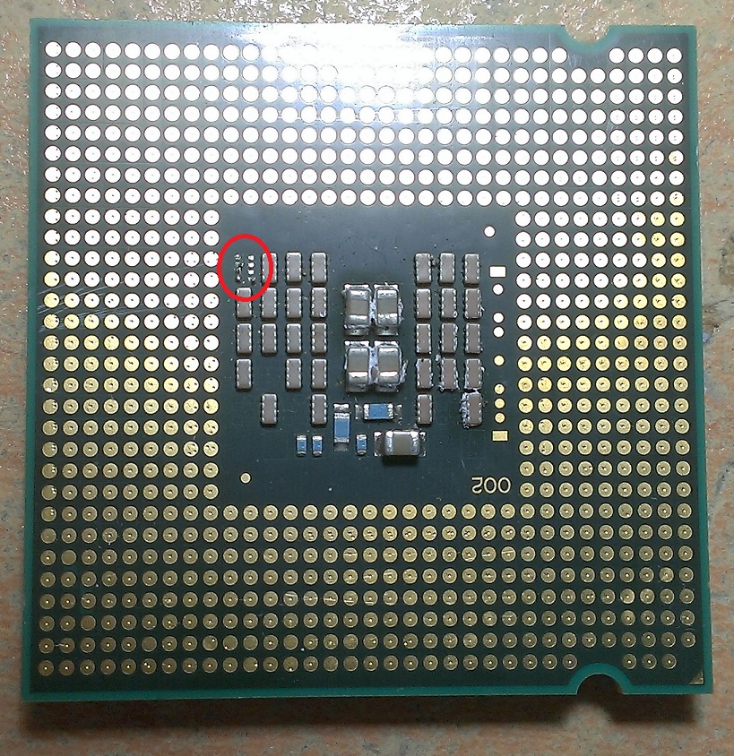

Auf dem Foto ist die Unterseite einer Core2Quad Q9400 CPU zu sehen. Ich würde behaupten, dass ich mittlerweile sehr fit im löten bin und auch Pins einer AM3 CPU anlöten kann, auch wenn sie mitten drin sind, aber das hier ist nicht machbar. Den Maßstab kann ich schlecht wiedergeben und das Foto ist ziemlich groß. Ich würde sagen, dass 2-3 Lötpunkte auf einem qmm² Platz finden, also echt ZU klein zum löten. Ich dachte auch schon an Lötpaste, kenne mich damit aber noch nicht aus und weiß nicht, ob ich die umliegenden Bauteile damit nicht evtl. brate. Zuerst wäre mir wichtig, ob jemand eine Methode kennt, womit ich das passende Bauteil wieder an die Stelle bringe. Und 2. ... was denkt Ihr, was das für ein Bauteil ist? Irgend ein IC? Irgend ein Teil mit 8 Beinen. Ich hätte im Notfall genug CPU´s hier, von denen ich solch ein Teil ab gemacht hätte, aber vllt. ist es irgend wem hier bekannt und das ist bloß irgend ein Standardbauteil, wovon es keine 738 Ausführungen gibt?! ... Wäre über Hilfe äußerst dankbar.
Bearbeitet durch User
Da dürfte ein Widerstandsarray sein. Einfach mal einen von einer anderen CPU ablöten und durchmessen. Löten ggf. mit Heißluft.

Messspitzen kann man anspitzen, wenn nicht vorhanden. Messen? Jeder Pin gegen jeden. Im Ohmbereich. Am Besten natürlich am alten Bauteil. Wenn nicht vorhanden, an den benachbarten Bauteilen messen. "Sollte" gleich sein. Es kann aber auch sein, das es ein Kondensatorarray ist. Löten? Erstmal die Reste von den Lötpads mit Entlötband beseitigen. Mit Aceton reinigen. Lötpaste, ganz wenig, auftragen, Bauteil aufsetzen und mit Heißluft den Bereich erhitzen. Am Besten Wismut-haltige Lötpaste mit niedrigem Schmelzpunkt verwenden.
Das scheint in der Tat ein Widerstandsarray zu sein. Du hast keinen Maßstab danebengelegt, aber ich schätze mal eine Baugröße von 0402. Sowas ist mit etwas Übung, ausreichend Flußmittel und guter Entlötlitze noch ganz passabel von Hand zu löten. Zuerst auf einer Seite alle Pins Gleichzeitig erhitzen, dann die andere Seite. Lötbrücken vorsichtig mit der Litze entfernen. Das Bauteil richtet sich durch den Lötstoplack automatisch passend auf den Pads aus. Sehr Wahrscheinlich ist der Widerstandwert aller Arrays auf der Unterseite identisch.
Bitte glaubt mir, wenn ich sage, ich bin kein Grobschlosser :-) Das ist wirklich ZU klein zum löten. Zwischen diesen Arrays sind 0,7mm Spalten. Jetzt kann man sich ausrechnen, wie groß die Abstände der Beinchen sind. Ich bin wirklich nicht scheu, was so Sachen angeht, aber das bekomme ich echt nicht hin, da bin ich demütig. Die Geschichte mit der Lötpaste interessiert mich aber. Die Reste entfernen ist kein Problem. Dann mit Flussmittel einpinseln? Dann mit einer Nadel evtl. auf die Minipünktchen Lötpaste drauf, dann Bauteil darauf platzieren und dann mit einem Heißluftfön drauf halten? Stelle ich mir das so in etwa richtig vor? Diese Arrays sind ja sicher auch von CPU zu CPU verschieden - was meint Ihr? ... ich versuche natürlich mal zu messen und nehme dazu einfach 2 andere verschiedene CPU´s, um zu sehen, ob da die Werte evtl. gleich sind, aber dass ich von der Core2Quad noch eines dieser Arrays ab mache (was ich vermutlich eh nicht ohne Beschädigung hin bekomme), das lasse ich wohl lieber?! ... es sei denn, mir gibt jemand einen Tipp, wie man so ein Array wirklich narrensicher ab bekommt. Also Löten geht nicht - wirklich nicht. Die goldenen Punkte / Kontakte unten haben 1mm im Durchmesser.
Nein, nur reinigen und Lötpaste auftragen. Wenig Lötpaste. In der Lötpaste ist genug Flussmittel enthalten. Du kannst versuchen die Arrays im eingelöteten Zustand zu messen. Muss man schauen ob man da realistische Werte erhält. Gerade mal so eine CPU angeschaut. Ich denke es sind eher Kondensatorarrays. http://www.mouser.com/ds/2/40/w2lw3l-31916.pdf Sollte auch mehr Sinn machen. Zur Not wird die CPU auch ohne dem Teil funktionieren. Also nur die Lötstellen entlöten und reinigen.
Stefan Gehtnixan schrieb: > Auf dem Foto ist die Unterseite einer Core2Quad Q9400 CPU zu sehen. Ich > würde behaupten, dass ich mittlerweile sehr fit im löten bin und auch > Pins einer AM3 CPU anlöten kann, auch wenn sie mitten drin sind, aber > das hier ist nicht machbar. Hallo Stefan, ich würde mal vermuten dass da schon jemand massiv dran rumgepfuscht hat. Bei den Kondensatoren in der Mitte sieht man meines Erachtens schon Lotbrücken und am Array unten auch schon Lotreste und Brücken. rgds
Also nochmal vielen Dank schonmal... Ich werde die CPU gleich mal einfach so aufs Board schnallen und testen, ob sie funktioniert. Da ich allerdings des Öfteren dieses Problem habe (so kommt man sehr billig an diese CPU´s), hätte ich gerne eine Lösung gehabt. Wenn es wirklich Kondensator Arrays sind, was ich auch glaube, dann ist da nichts mit Messen. Ich habe zwar ein Kapazitätsmessgerät, aber ob da was bei raus kommt... ich weiß ja nicht. Da hat wirklich niemand dran rum gepfuscht :-) Das Array ist nur abgerissen und da hängen die Reste dran und in der Mitte ist Wärmeleitpaste zu sehen, die ich noch nicht entfernt habe. Es geht wirklich nur um dieses Array, welches auch immer es ist und wenn ich ja leider nicht mal weiß, was ich dafür einsetze, habe ich wohl generell schlechte Karten. Und die Wahrscheinlichkeit, dass ich vom selben Typ CPU´s bekomme ist eher bescheiden. Also ich werde jetzt erst einmal die CPU so testen, wie sie ist. Wenn sie nicht funktioniert, versuche ich ein optisch passendes Bauteil mit einem Heißluftfön von einer anderen CPU zu entfernen und mit Lötpaste auf dieser CPU hier einzu"fönen" ... Viel mehr fällt mir jetzt irgend wie auch nicht dazu ein...
Aber kann mir jemand sagen, wieso die CPU auch ohne diesen Kondensator Array läuft?
Die Teile werden wohl gebraucht um bestimmte im Datenblatt angegeben Eigenschaften zu garantieren. Es könnte jetzt z.B. dazu kommen das die CPU jetzt bei zu hoher Temperatur eher aussteigt.
Stefan Gehtnixan schrieb: > Aber kann mir jemand sagen, wieso die CPU auch ohne diesen Kondensator > Array läuft? Weil daneben noch andere Kondensatoren parallel dazu geschaltet sind. (lokale Energiespeicher, für hochfrequente Ströme) Du merkst davon erstmal nicht viel, kann aber sein, dass unter Last die CPU instabiler läuft als zuvor (kann sich auch nur unter ganz bestimmten Lastsituationen bemerkbar machen - oder auch gar nicht wenn der Hersteller es leicht überdimensioniert hat).

Jede Kondensatorgruppe ist für einen bestimmten Schaltungsteil des Prozessors zuständig. Welcher das ist, und ob Du den schon benutzt hast, wird Dir so keiner sagen können. Es könnte nun also sein, dass jedes Mal beim Wurzelziehen mit 12stelligen Zahlen, deren vorderste Ziffer eine "3" ist, ein Rechenfehler passiert. Das aber nur bei Temperaturen unter 60°C und nur wenn vorher ein indirekter Sprung ausgeführt wurde. Solche Fehler findest Du nie. Wenn das Ding funktioniert und Deine Programme laufen, schön. Wenn alle paar Tage mal GTA 4 crashed, ist das auch noch zu verschmerzen. Für einen File-Server oder für die Brandmeldezentrale würde ich den Käfer vielleicht nicht mehr unbedingt einsetzen.

Ich habe heute 5 neue Core2Quads bekommen. Fast überall sind hier und da Kondensator Arrays abgerissen. Kann mir jemand sagen, ob ich so ein Array genau so messen kann, wie einen normalen Keramik Kondensator? Also mit meinem Kapazitätsmessgerät? Bzw. kann mir jemand sagen, wo ich die Messspitzen an halten muss?
Die mögen zwar wie Arrays aussehen, sind aber meinem Verständnis nach nicht wirklich welche, sondern verwenden die Pins zur Reduktion der Anschluss-Induktivität: http://www.mouser.com/ds/2/40/w2lw3l-31916.pdf

Stefan Gehtnixan schrieb: > ..ach und ... was sind das für blaue Bauteile auf dem Bild :-) Frag Intel.
Echt jetzt? Diese Bauteile sind also nicht wirklich Standard? Und ich dachte schon, ich hätte echt von nix Ahnung :-) Aber soweit bin ich mit meinen Gedankengängen hoffentlich richtig...
A. K. schrieb: > Stefan Gehtnixan schrieb: >> ..ach und ... was sind das für blaue Bauteile auf dem Bild :-) > > Frag Intel. Oder mich ;-) Das müssten Widerstände sein. Habe schon welche mit genau so einer Farbe mal verbaut - meist sind die ja schwarz. (kann mich nicht mehr erinnern ob das besondere Typen waren, könnten ne geringe Toleranz gehabt haben oder sowas) Stefan Gehtnixan schrieb: > Und ich dachte schon, ich hätte echt von nix Ahnung :-) Ne die Annahme war schon richtig. LoL SCNR ;-)
Mac Gyver schrieb: > Das müssten Widerstände sein. Ich meine, auch schon mal Caps in der Farbe gesehen zu haben.

Eine Frage. Die blauen Bauteile auf dem Bild. Wenn ich exakt 50 Ohm messe, MUSS es dann ein Widerstand sein oder kann es auch ein anderes Bauteil sein, was nun mal 50 Ohm hat?
Stefan Gehtnixan schrieb: > Wenn ich exakt 50 Ohm messe, MUSS es dann ein Widerstand sein oder kann > es auch ein anderes Bauteil sein, was nun mal 50 Ohm hat? Sollte so sein...eine Induktivität schaut etwas anders aus und wäre wohl deutlich niederohmiger...
Zu den billigen Heissluft Stationen kann ich nicht viel mehr sagen als sowieso schon in den von Dir genannten Quellen drinsteht. Ich kann nur nochmal wiederholen: Nur weil Du ne Heissluftstation hast, geht das nicht automatisch glatt. Du musst da schon üben. Das gilt auch fürs löten. Achja und komm bitte nicht auf so Schnappsideen wie die CPUs als "NEU" ohne hinweis auf deine Reparatur weiterzuverkaufen... von einem Lötanfänger "reparierte" CPUs sollten auch genau so gekennzeichnet sein. Zum Widerstand: Ausgelötet oder in der Schaltung gemessen? Falls ausgelötet: Ja dann ists ein Wiederstand.
Jap, der war ausge"fönt" :-) Okay, dann sind die Kerlchen schonmal ausn Füßen... was ein Glück. Und ich bin kein Lötanfänger -.- Außerdem kann man eine 5 Jahre alte CPU eh schlecht als "Neu" verkaufen. Wenn, dann wird so etwas von mir als "Gebraucht" verkauft, weil es funktioniert. Mit dem Üben komme ich vorwärts. Mittlerweile bekomme ich 2 von 3 Kondensator Arrays wieder ordentlich dran. Die Menge der Paste scheint das A und O zu sein. Zu wenig = kein Halt. Zu viel = Beinchen wachsen zusammen :-) Ich benutze eine Nähnadel.
Stefan Gehtnixan schrieb: > Eine Frage. Die blauen Bauteile auf dem Bild. Das sind Dünnschicht-Widerstände. Dickschicht wäre schwarz. > Wenn ich exakt 50 Ohm messe, MUSS es dann ein Widerstand sein oder kann > es auch ein anderes Bauteil sein, was nun mal 50 Ohm hat? Wenn das Teil von unten weiss ist, dann Widerstand. Wenn es aus gepresstem schwarzen Material besteht, dann ist es ein Ferrit, der oben blau lackiert wurde. Kondensatoren sind aus massivem Material. Rosa oder Grau ist meist C0G (bis ca 10nF), braun ist meist Z5U oder X7R.
Supi danke! Sie sind unten weiß! :-) Hat denn noch jemand eine Idee, wie ich ein einzelnes Kondensator Array ab bekomme? Mit Fön ist mir das zu heikel ... mit so einer Entlötklemme kommt man da nicht rein... Und zum Schluss ... Wo würdet Ihr evtl. diese Arrays kaufen? Oder diese Dünnschicht Widerstände? Gerade die Arrays scheinen ja etwas Besonderes zu sein, was nicht jeder hat und in China wollte ich nicht bestellen :-)

Ich habe heute mit meiner Heißluftstation + Lotpaste 4 CPU´s repariert und getestet :-) Da kommt schon ein Anflug von Stolz auf. Prim95, das muss reichen - also mir reicht es :-) Lediglich an die Arrays habe ich mich noch nicht ran getraut. Habe hier noch 6 Core2Quads, bei denen 1 und mehr Arrays abgerissen sind. Mal sehen, ob ich das morgen hin bekomme. Die Widerstände und einzelnen Kondensatoren heute waren erst einmal Übung. Hat aber alles prima geklappt. Und siehst Du... genau das ist mein Problem. Ich habe schon nach geschaut, aber finde irgendwie keine Tabelle, die zeigt, welche Werte es alles gibt. Irgendwie waren nach 22µF direkt 47µF zu sehen, egal wo ich geschaut habe. Wenn Du jetzt sagst es gibt auch 33µF SMD Keramik Kondensatoren, dann ... JUHU ... ist es das vermutlich. Wenn ich noch eine Tabelle hätte, kann ich mir immer den nahestehensten Wert heraus suchen, das wäre super. Nur habe ich bisher keinen Händler in DEU gefunden, wo ich sowas gut nachbestellen kann. Und noch etwas. Ich habe eben ein winziges schwarzes Bauteil ausgelötet. Die blauen mit weißer Rückseite haben sich ja als Widerstände entpuppt. Das schwarze Bauteil ist auf der Rückseite auch weiß, wie der Widerstand, aber ist leider kein Widerstand. Ich dachte an eine Diode?! ... aber mit meinem Messgerät, wenn ich auf Diode schalte, habe ich in beide Richtungen Durchgang. Ich hoffe mal, ich mache das so richtig? ... Ich denke, bei einer Diode sollte ich beim Wechsel der Spitzen einmal Durchgang und einmal nicht haben? ...
Null-Ohm-Widerstand, d.h. Codierbrücke? Vielleicht wird darüber die Variante eingestellt.
Ich sag ja, Ihr seid die Profis... Ich glaube Du hast recht. Habe mal verglichen. Aber ist schwer nachzuweisen oder? ... aber ne... ich denke, das passt. 0 Ohm Widerstand - noch nie gehört :-) Ich hoffe, dass ich im Elektrotechnik Studium über all das und mehr aufgeklärt werde. Ich finde nur leider keinen 33µF SMD Keramik Kondensator, der so klein ist wie meiner... ich würde sagen 3mm lang und 1,5 breit... ich habe einen gefunden, aber der ist 4,5mm lang... das wäre viel zu groß.
