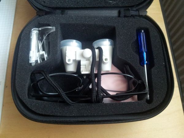

Ich habe mir Anfang des Jahres diese Lupenbrille schicken lassen: http://www.ebay.com/itm/neu-3-5-X-Dental-Lupenbrille-Zahnarzt-Optische-Glaser-420mm-G-/270848686812?pt=Diagnostik&hash=item3f0fd6fadc Ich hatte sie nur zweimal für wenige Minuten auf und dann beschlossen, künftig lieber mit einem Stereomikroskop zu arbeiten. Prinzipiell funktioniert die Brille, aber ich komme damit nicht wirklich zurecht. Wegwerfen oder jahrelang in einem Kasten herumliegen lassen will ich sie aber auch nicht. Ich verschenke sie daher (auch ohne die paar Euro Versandkosten) gerne. Versand nach Deutschland und Österreich und es kann ein paar Tage dauern, bis ich zur Post komme.

So, ich habe mal gemessen: Abstand Nasenspitze-Objekt: 37cm Gesichtsfeld: 5cm Durchmesser Der Augenabstand läßt sich einstellen, an den Optiken dagegen nichts, also auch kein Focus. Der Winkel der Optiken zueinander (Schielwinkel) läßt sich einstellen, ist allerdings bei mir absolut am Anschlag, damit die Bilder zur Deckung kommen. Die Brille sitzt hart auf der NAse und auch nicht sehr fest. Wenn man nach unten blickt, rutscht sie. Die optische Abbildungsqualität ist sehr gut, keine sichtbare chromatische oder sphärische Aberation, kein kissen-tonnenförmige Verzeichnung. Die 37cm erscheinen etwas viel, es läßt sich aber gut damit arbeiten. Die Tiefenschärfe ist gut. Außer, dass ich einmal durch die 600Euro-Lupenbrille meines Zahnarztes blicken durfte, habe ich keinerlei Erfahrungen mit den Dingern und daher auch keinen Vergleich zu anderen Fabrikaten. Es ist also alles mehr als subjektiv, was ich hier geschrieben habe. Gruss Micha
Sinus Tangentus schrieb: > Abstand Nasenspitze-Objekt: 37cm Da der Fokusabstand 42cm beträgt, hast Du also eine 5cm lange Nase. SCNR PS: Deine sonstige Beschreibung finde ich sehr gut. Sie bringt mich zu der Erkenntnis, weiterhin mit meiner Leuchtlupe zu arbeiten.
