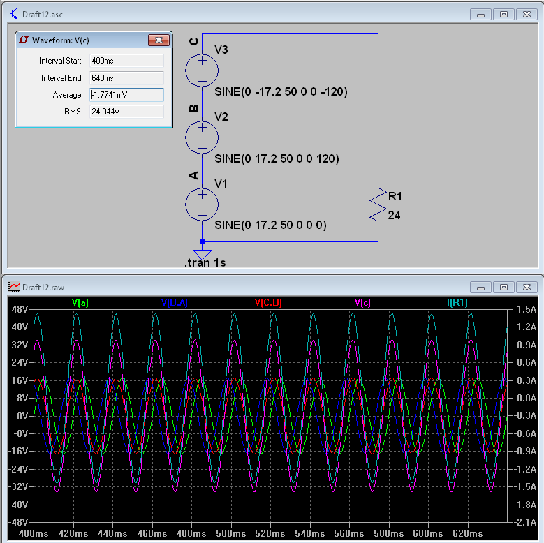

Hi geht ea nicht einfach wenn man 3 einzelne traffos hat 2 von den sekundärseiten umgekehrt anzuschließen? die sind ja galvanisch getrennt... die phasen sind dann doch nicht mehr 0 +120 -120 grad sondern 0 -60 +60 grad das einfach in reihe. mit 3x12V traffos kommen da dann die gewünschten 24VAC raus oder übersehe ich grad irgendwas?
littleHelper schrieb: > mit 3x12V traffos kommen da dann die gewünschten 24VAC raus > oder übersehe ich grad irgendwas? Ja. Trafo schreibt man mit einem f... ;-)
Bearbeitet durch Moderator
Lothar Miller schrieb: >> oder übersehe ich grad irgendwas? > Ja. Trafo schreibt man mit einem f... Gegen Aufpreis auch Drehstrom-Trafos mit fff?
littleHelper schrieb: > Hi > geht ea nicht einfach wenn man 3 einzelne traffos hat 2 von den > sekundärseiten umgekehrt anzuschließen? die sind ja galvanisch > getrennt... > die phasen sind dann doch nicht mehr 0 +120 -120 grad sondern 0 -60 +60 > grad das einfach in reihe. > mit 3x12V traffos kommen da dann die gewünschten 24VAC raus > oder übersehe ich grad irgendwas? Ja, das geht in Richtung Z-Schaltung eines Drehstromtrafo, die eine unsymmetrische Belastung wieder symmetriert. Nur die Spannungen ergeben dann nicht 24V. Die Teilwicklungen müsssen ca.20V haben.
Bearbeitet durch User
Peter R. schrieb: > Ja, das geht in Richtung Z-Schaltung eines Drehstromtrafo, die eine > unsymmetrische Belastung wieder symmetriert. Nur die Spannungen ergeben > dann nicht 24V. Die Teilwicklungen müsssen ca. 20V haben. Sie müssen 12V haben (für eine Summe von 24V)...
Lothar Miller schrieb: > Sie müssen 12V haben (für eine Summe von 24V)... Schon mal was von Zeigerbildern gehört? Phasenverschobene Sinusspannungen kann man nicht so einfach addieren.
Peter R. schrieb: > Schon mal was von Zeigerbildern gehört? Phasenverschobene > Sinusspannungen kann man nicht so einfach addieren. Schon mal die Simulation angeschaut? Die scheint mir durchaus schlüssig...
Peter R. schrieb: > Schon mal was von Zeigerbildern gehört? Phasenverschobene > Sinusspannungen kann man nicht so einfach addieren. macht er ja auch nicht. oder ist bei dir 12 + 12 + 12 = 24
Lothar Miller schrieb: > Peter R. schrieb: >> Ja, das geht in Richtung Z-Schaltung eines Drehstromtrafo, die eine >> unsymmetrische Belastung wieder symmetriert. Nur die Spannungen ergeben >> dann nicht 24V. Die Teilwicklungen müsssen ca. 20V haben. > Sie müssen 12V haben (für eine Summe von 24V)... das scheint etwas nicht zu stimmen. die 3 Grund-Sinuse (Blau, Rot, Grün) sind nicht gleichmäßig verteilt. Sie müsste alle den gleichen Abstand haben, das sieht mir hier aber nicht so aus.
Hier mal ein Zeigerdiagramm + Rechnung:

Gruß Dietrich
Peter II schrieb: > das scheint etwas nicht zu stimmen. die 3 Grund-Sinuse (Blau, Rot, Grün) > sind nicht gleichmäßig verteilt. Sie müsste alle den gleichen Abstand > haben, das sieht mir hier aber nicht so aus. Der Schein trügt. Die Idee war ja, eine der Spannungen umzupolen. Das ist bei mir die "rote" Spannung V3. Stell dir einfach mal vor, die wäre invertiert...
